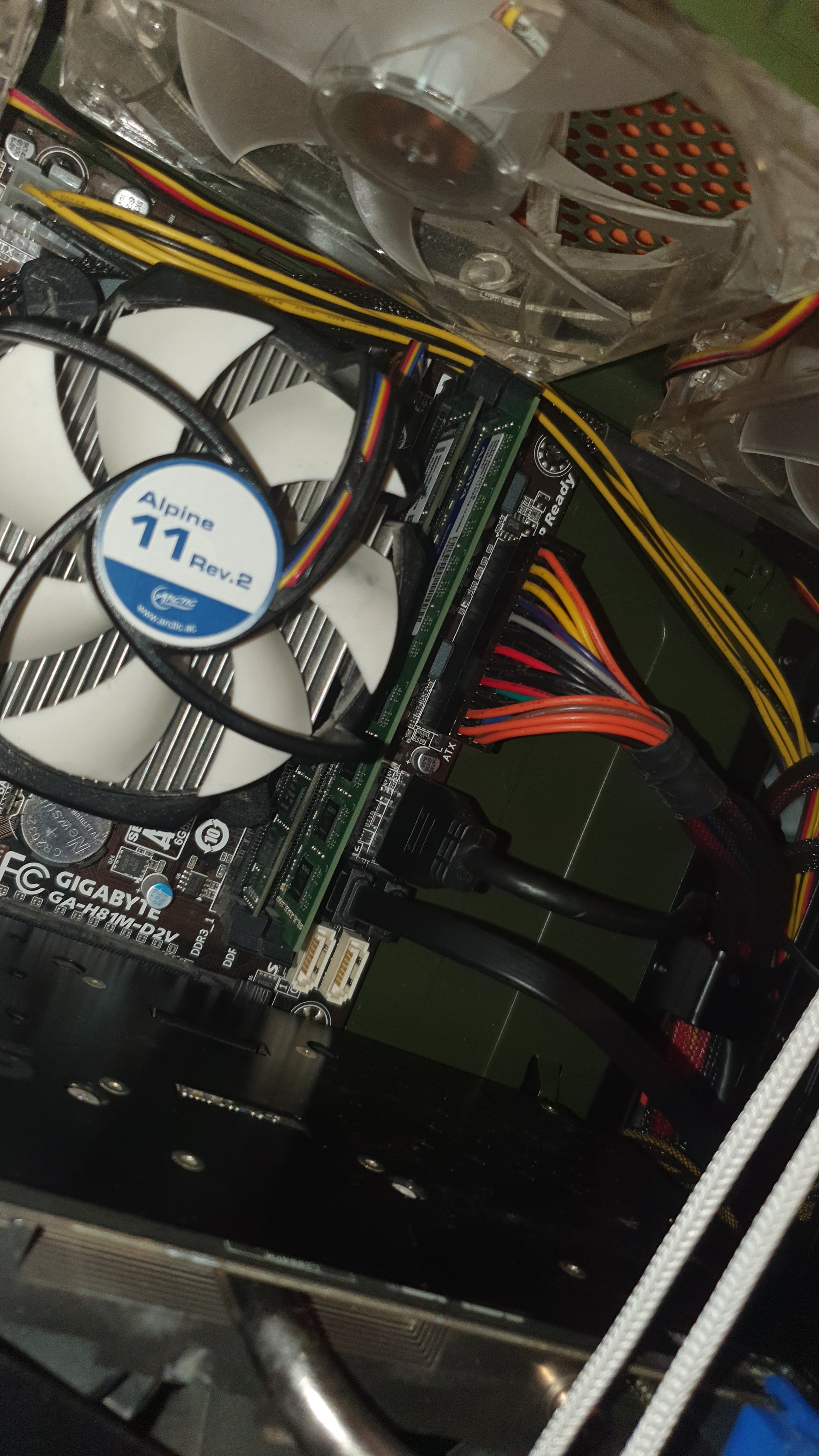

Hallo alle Miteinander. Heute ist mein zweiter Arbeitsspeicher angekommen nur irgendwie funktioniert der nicht ganz. Als ich den zweiten Arbeitsspeicher reingesteckt habe und meinen PC wie gewohnt gestartet habe gingen nur für 2 Sekunden die LEDs an aber ist dann direkt danach abgestürzt. Habe die beiden auch schon in den anderen Slot gesteckt ist aber genau das gleiche passiert. Brauche dringend Hilfe
Start des PCs

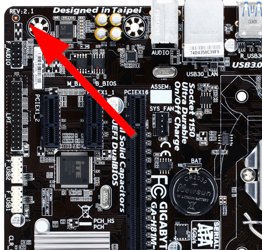

Ja der Kingston funktioniert alleine und bei meinem Mainboard steht REV : 1.0BFF schrieb:Der Kingston ist schon mal kein DDR3L, soweit so gut.
Funktioniert der Kingston eigentlich allein?
Und welche Revision ist das Brett? Steht hier.

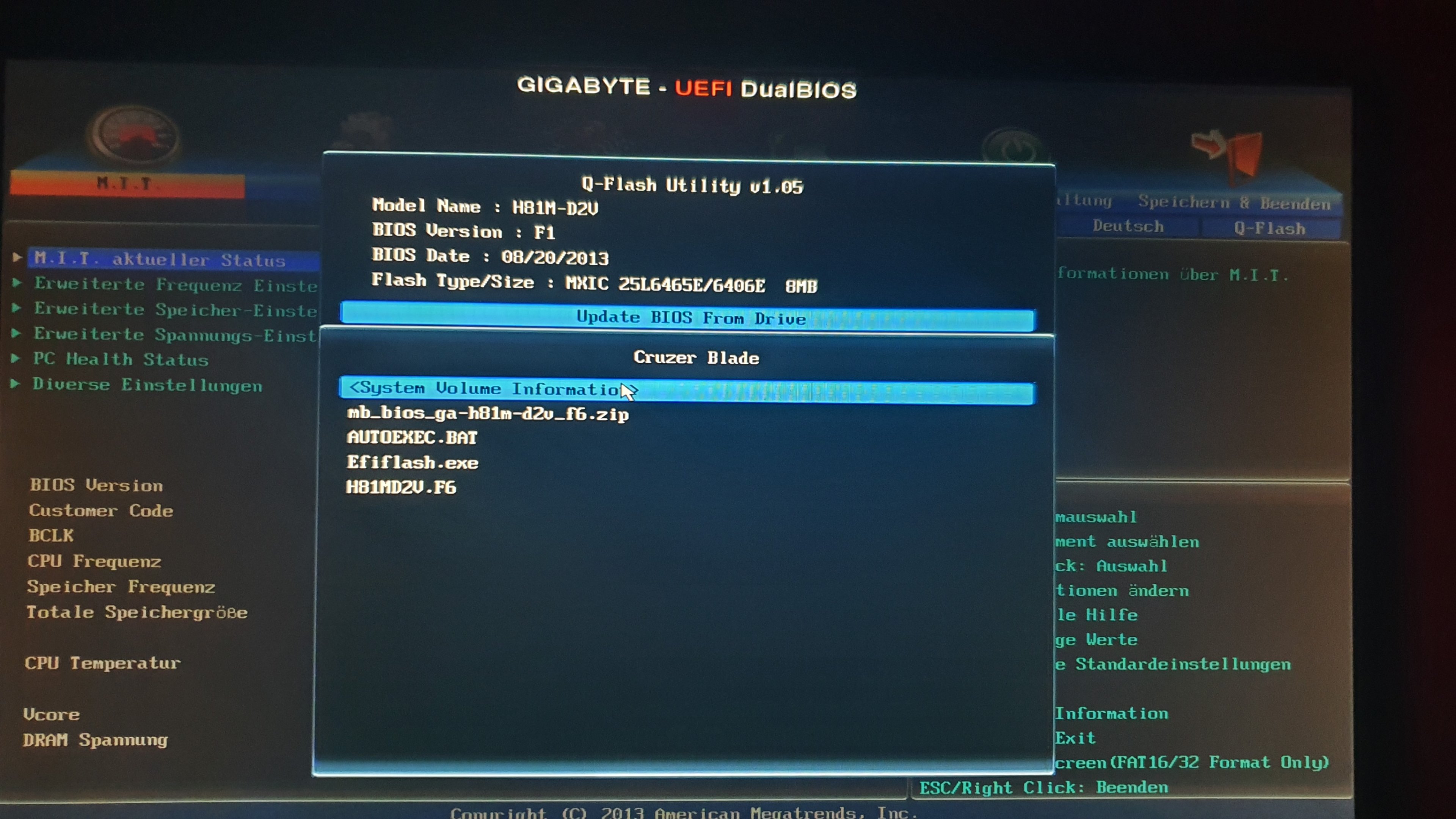

Dann pruefe mal bitte, welches BIOS das Brett hat und wenn es nicht F6 ist aktualisiere auf F6.
https://www.gigabyte.com/Motherboard/GA-H81M-D2V-rev-10/support#support-dl-bios

Das ist der letzte Eintrag (H81MD2V.F6).Liam Noah schrieb:Auf welches der 4 Sachen muss ich klicken damit ich mein BIOS aktualisiere?
