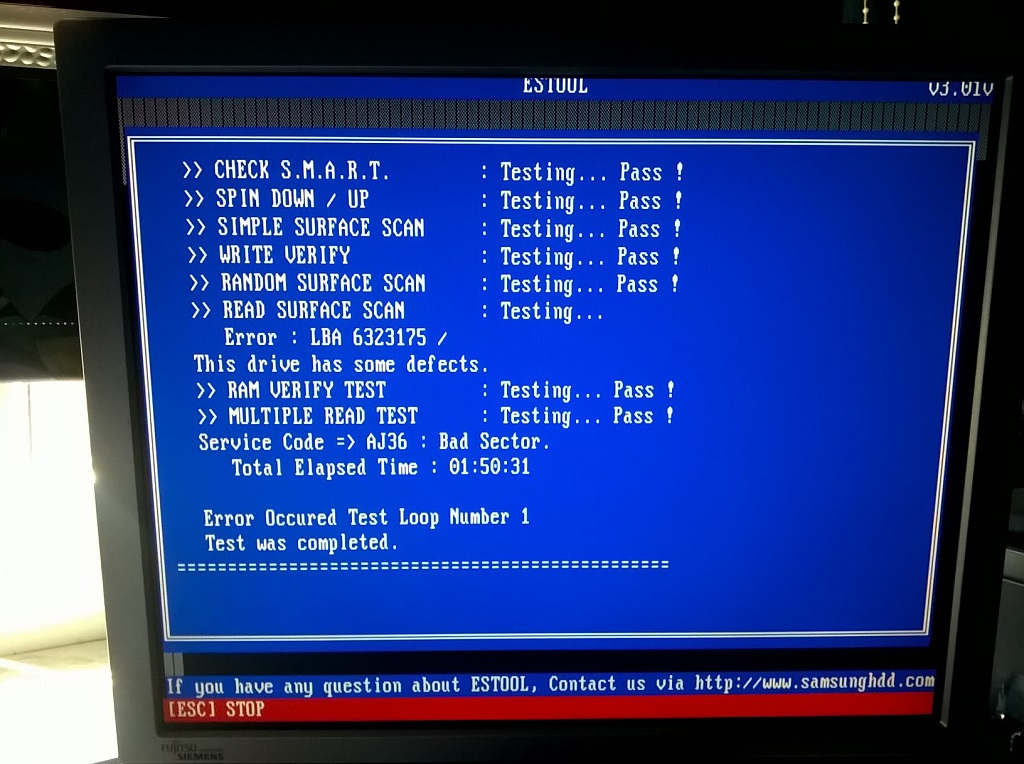

ich habe hier einen Computer, der einen Intel Core 2 hat und 4GB Ram (4 Riegel).
Windows XP. HDD über Sata angeschlossen.
Problem: Start -> Windows Logo kommt -> Bluescreen (zu schnell zum lesen/fotografieren) -> neustart
Das Ganze in der Schleife....

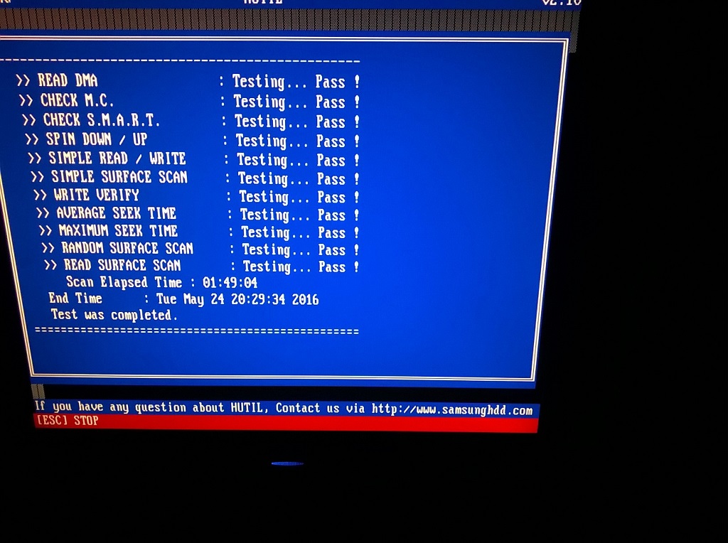

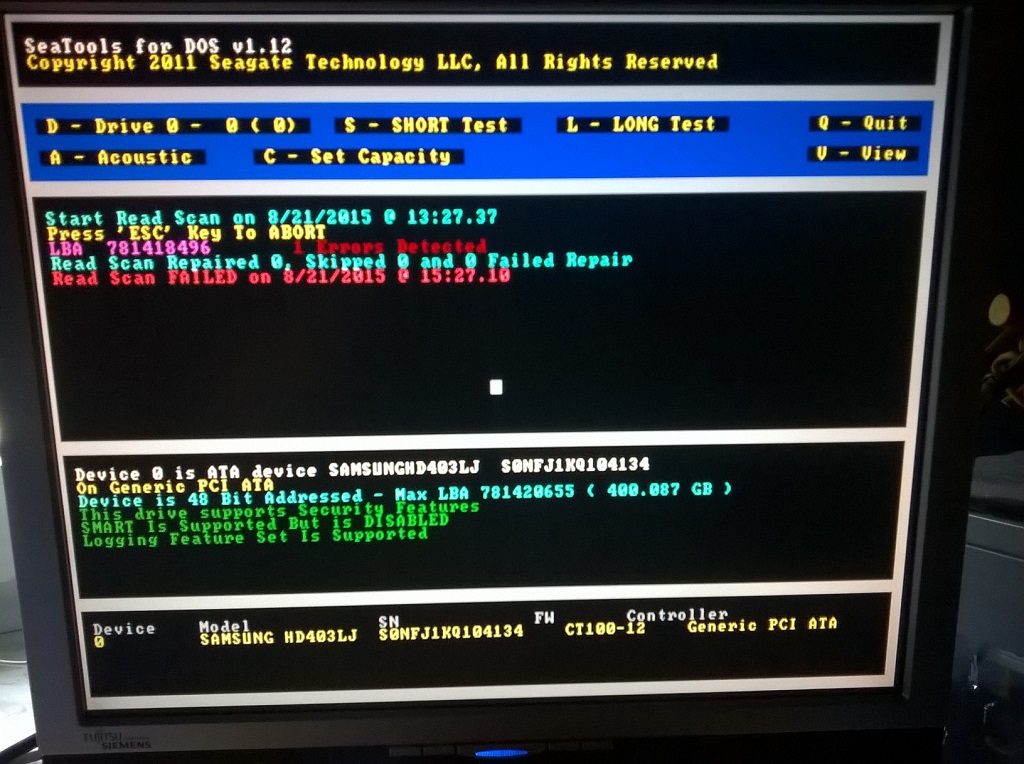

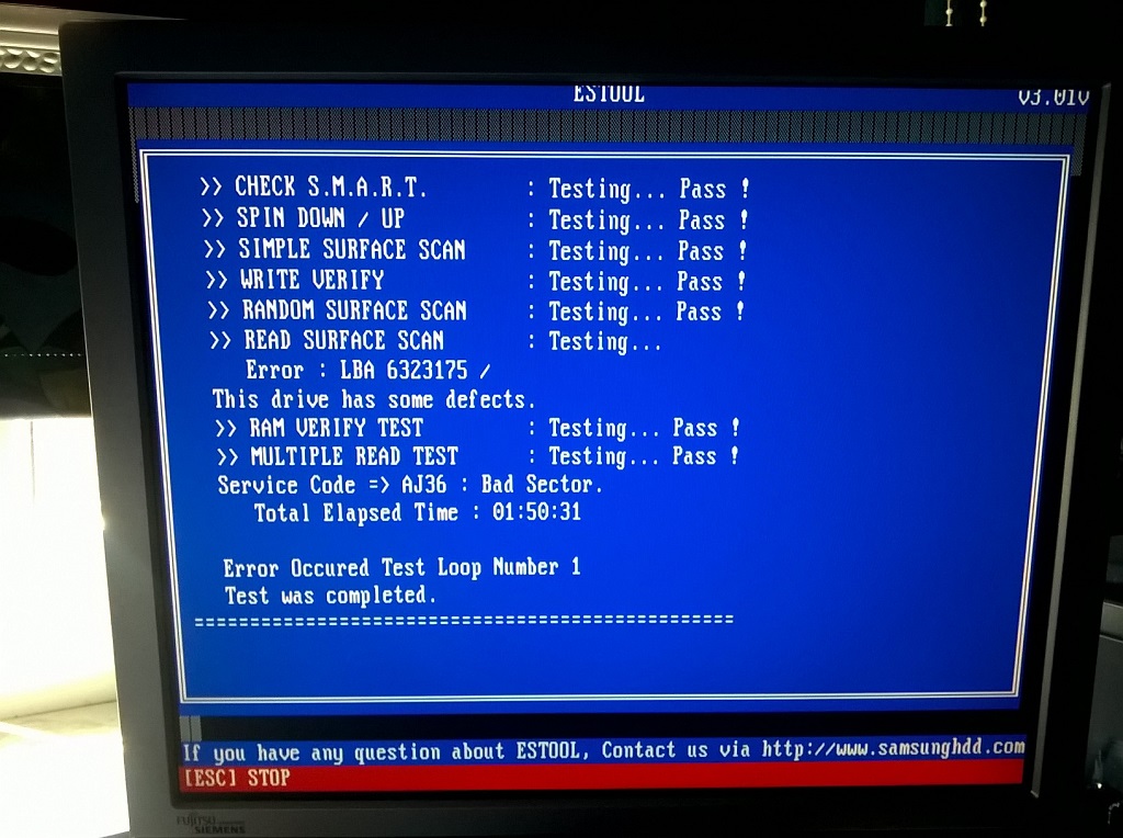

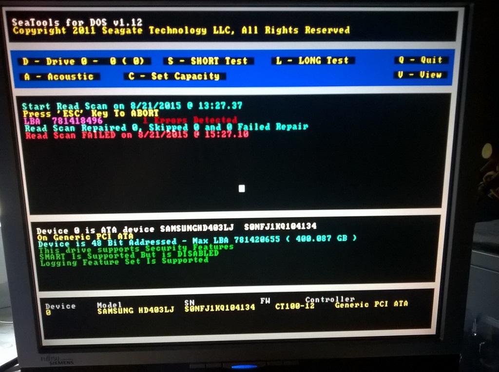

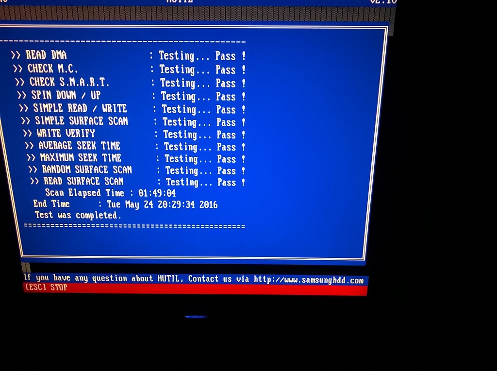

Bisherige Maßnahmen:
Mein Kumpel (Besitzer) hat schon 3 Tests/Reparaturen gemacht:
(siehe "Screenshots")
Ich habe eben die Avira Rettungs DVD genutzt.
Memtest86 4.20 ergab keine Fehler.
Jetzt würde ich gerne den Computer auf Hardwaredefekte prüfen.
Also in dieser minimalen Einstellung starten. Habe aber vergessen, wie man das nennt und finde es auch nicht über die Suche. Also z.B. nur Netzteil und MB angeschlossen haben und am Piepen erkennen, was Sache ist.

Auf den Screenshots sieht man keine Reparaturinstallationsversuche, sondern das die Festplatte defekte Sektoren hat bzw. mehrere Defekte laut Text. Mal mit einer anderen HDD versucht?
Sieht für mich auch nach einer defekten Festplatte aus. Zudem sollte man XP nicht mehr verwenden..

Wenn alle Daten gerettet wurden, Platte tauschen und neu installieren. Defekte Bereiche auf der Platte werden sich wohl in dem Bereich befinden, wo die Systemdaten abgelegt sind.
Kannst die Platte ja in einem anderen Rechner zusätzlich einbauen (SATA) um mal nachzusehen was CDI sagt, aber erst wenn Avira alles gecheckt hat.
Würde nicht unnötig sinnlos Zeit verschwenden.
Wenn du sagst, Daten sind gerettet. Dann die HDD komplett plattmachen & Windows neu installieren (Kein Windows Xp mehr) & fertig ist die Sache.
Falls sich wirklich herausstellt, dass die HDD kaputt ist > eine neue Kaufen

Yepp, denke ich auch. Möglicherweise kann man mit speziellen Tools (SeaTools ?) diese Sektoren ausblenden ("als defekt markieren").
Bereits zu DOS-Zeiten haben "Format" bzw. "Chkdsk" defekte Sektoren als solche erkannt und ausgelassen.
Klar, die heutigen Platten machen das bereits im Hintergrund -und daher sollte dieser Fehler nicht mehr auftreten-,
aber sofern keine allzuwichtigen Daten drauf kommen, kann man etvtl. noch was zurechtmurksen. :)
Ich würde den Test einfach noch ein paarmal laufen lassen und beobachten, ob weitere Fehler auftreten. Wenn es nur bei dem Einen bleibt, ist die Platte noch brauchbar. Ansonsten löschen und tauschen.

Ich würde einer solchen Platte nicht mehr vertrauen. Meist ist es nur der Anfang und die Zahl der def. Sektoren wird schlimmer, das ist zumindest meine Erfahrung.
