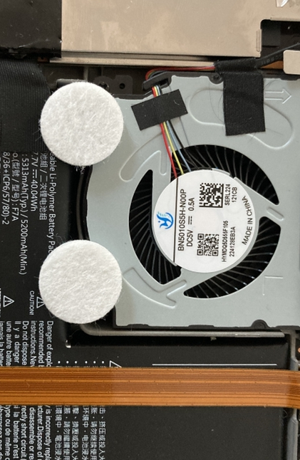

ich habe mich die letzten 2 Tage ein wenig ans ausprobieren gemacht, die Temps im SteamDeck etwas zu minimieren.
Benutzt habe ich als spiel“ Lies Of P“ Demo.
Einfach mal um zuschauen was an maximalen Spielraum möglich ist
SteamDeck Fan 3500rpm 12tdp nach 10min 25grad Raumtemperatur
Offen = 70grad
Geschlossen = 87grad
Nach vielen kleinen Tests, habe ich eine mod für mich gefunden die sehr einfach ist. Und ein ordentliches Ergebnis liefert.
Die Ergebnisse bei 26,5grad Raumtemperatur.
15tdp = 86grad 6200rpm
15tdp = 81grad 5200rpm (mod)
12tdp = 81grad 5500rpm
12tdp = 77grad 4400rpm (mod)
10tdp = 79grad 4800rpm
10tdp = 74grad 4000rpm (mod)
8tdp = 75grad 4100rpm
8tdp = 70grad 3450rpm (mod)
Der Lüfter braucht einfach etwas mehr Luft Spielraum. Ich habe den Abstand über dem Lüfter um 3mm angehoben. Da das backcover relative flexibel ist geht das auch ohne Probleme
Ich habe dafür 2 Pfilzgleiter benutzt 3mm hoch. Sind auch biegsam. Wichtig ist aber das sie auf dem Alurahmen sitzen der um dem Lüfter ist. Somit geht der Druck auf das Gehäuse und nicht auf den Lüfter direkt. Gummi oder weicher Kunstoff währe vielleicht noch besser geeignet. Aber für mal eben 😉
Morgen soll das transparente backcover von jsaux kommen. Mal sehen was damit geht.
@v3locite wenn du dir selbst ein Cover druckst, dann Versuch über dem Lüfter ein Ausbuchtung zu machen. Vielleicht 7cm Durchmesser 3-4mm hoch.
Reaktionen: Apacon, leonM, Alter_Falter und eine weitere Person

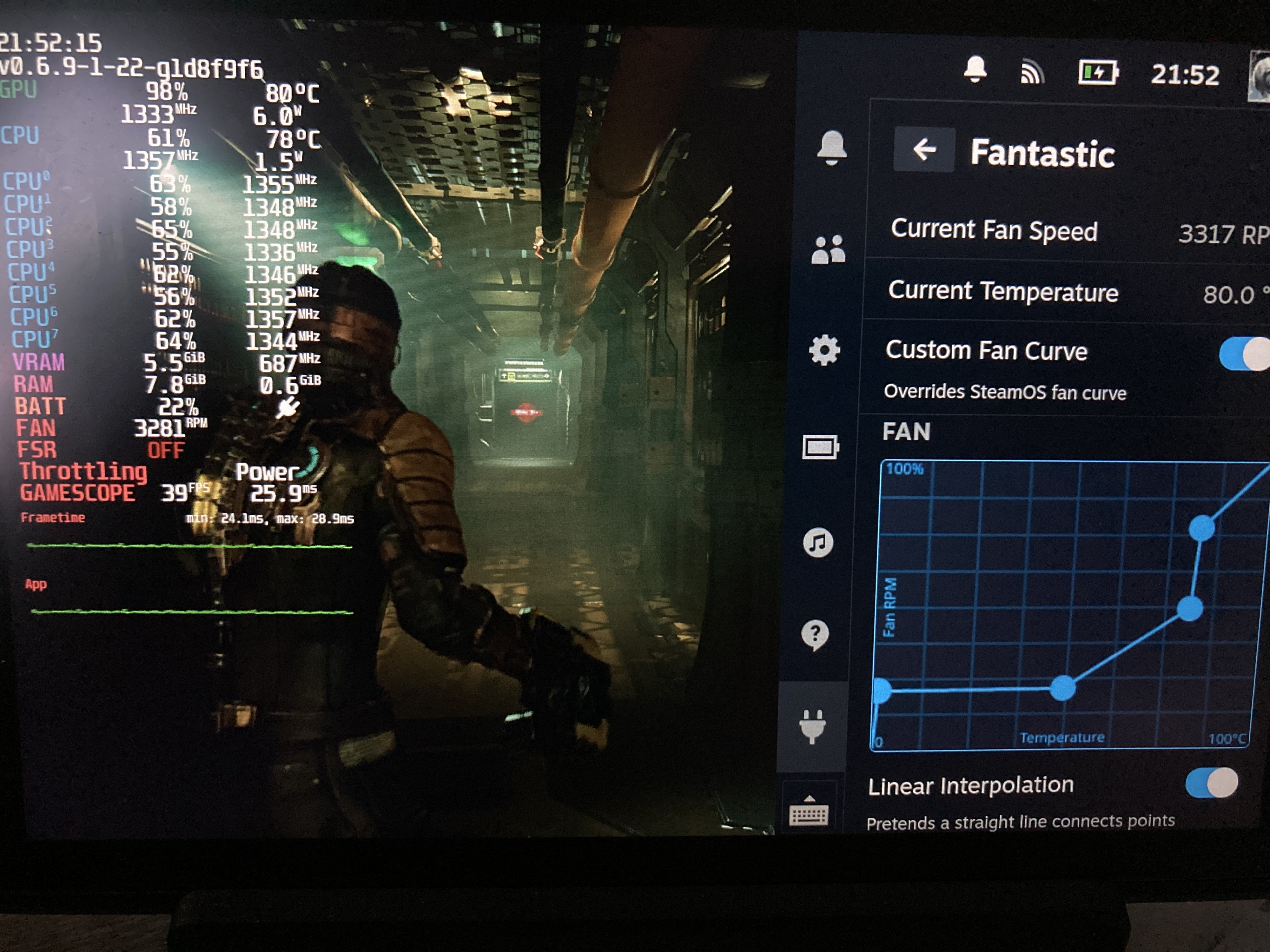

Man sollte sich aber auch selbst fragen, warum will ich etwas ändern. Ist es nur wegen der Temperatur oder ist es wegen der Lautstärke. Und in welchem Tdp Bereich ist mein spielbereich.
Bei mir ist es eigentlich nur, was kann ich erreichen. Denn tagsüber ist es mir relativ egal ob der Lüfter zuhören ist oder wie warm die Apu wird.
Ich habe allerdings ein flüsterprofeel für mich angelegt. Mit fantastic vom Decky loader. ~1500-3300rpm bis 80grad danach geht der Lüfter steil. Allerdings im 10tdp Korsett bei meinen Spielen kommt es bei mir nicht zu dem Schritt das 80grad überschritten wird.(mit meiner Pfilz mod, ohne habe ich es nicht probiert)
Das sind häufig 800-1000rpm weniger als mit dem optimierten SteamDeck profeel. Welches dann 5-6 grad kühler ist aber auch lauter. Das throtteln der Apu beginnt bei 87grad. Von daher sehe ich 80grad als unbedenklich.
Und um die 3300rpm im optimierten SteamDeck profeel zu erreichen darf die Apu nicht wärmer als 67-68grad werden.
Leider ist das Tool mit Touch nicht so super bedienungsfreundlich. Besser wären manuelle Eingaben und mehrere profeele. Aber man nimmt was Man bekommt.
Getestet wurde bei mir mit 15tdp bis 80grad erreicht ist, danach auf die zu testende Tdp Einstellung zurückgestellt.

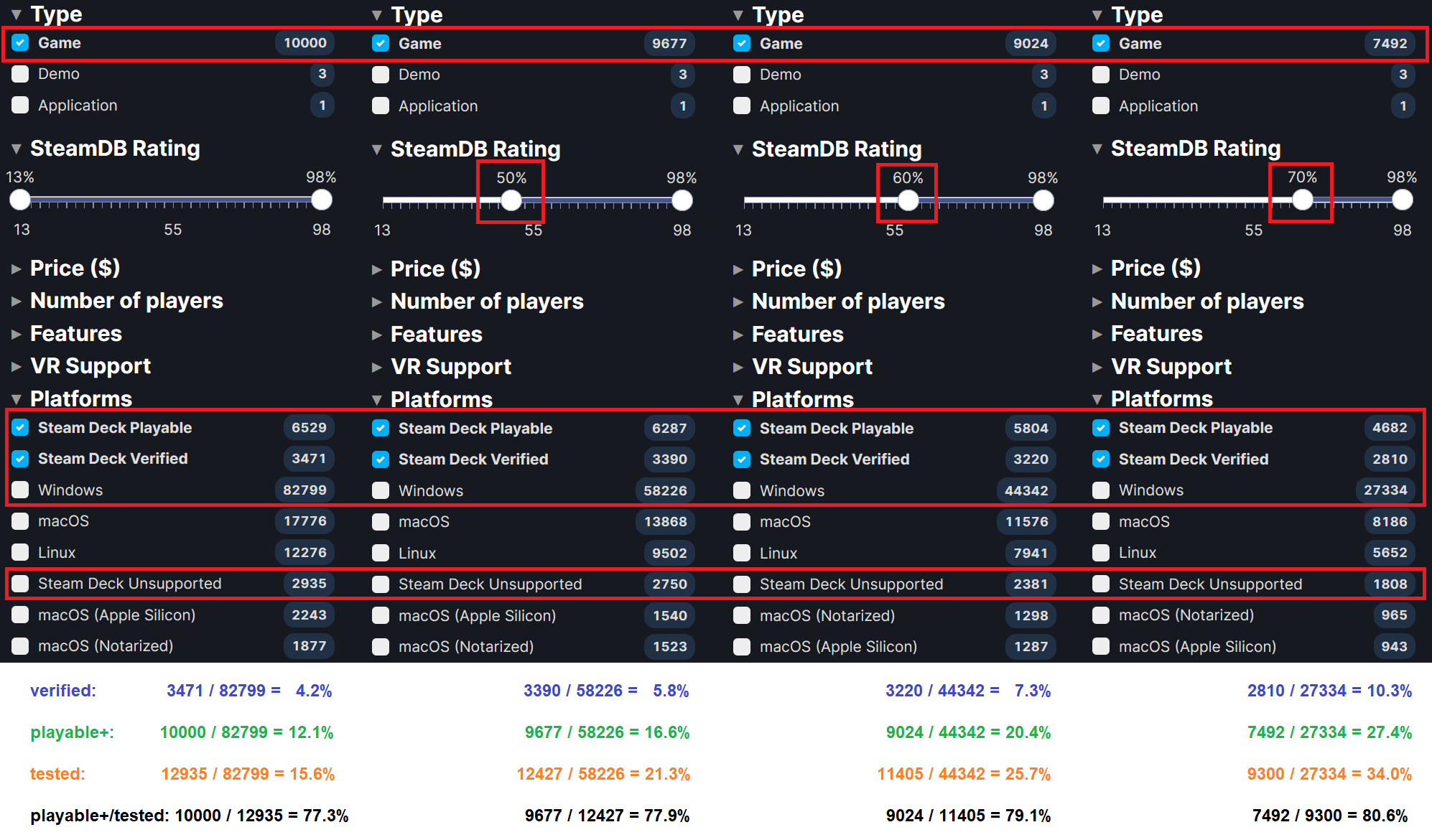

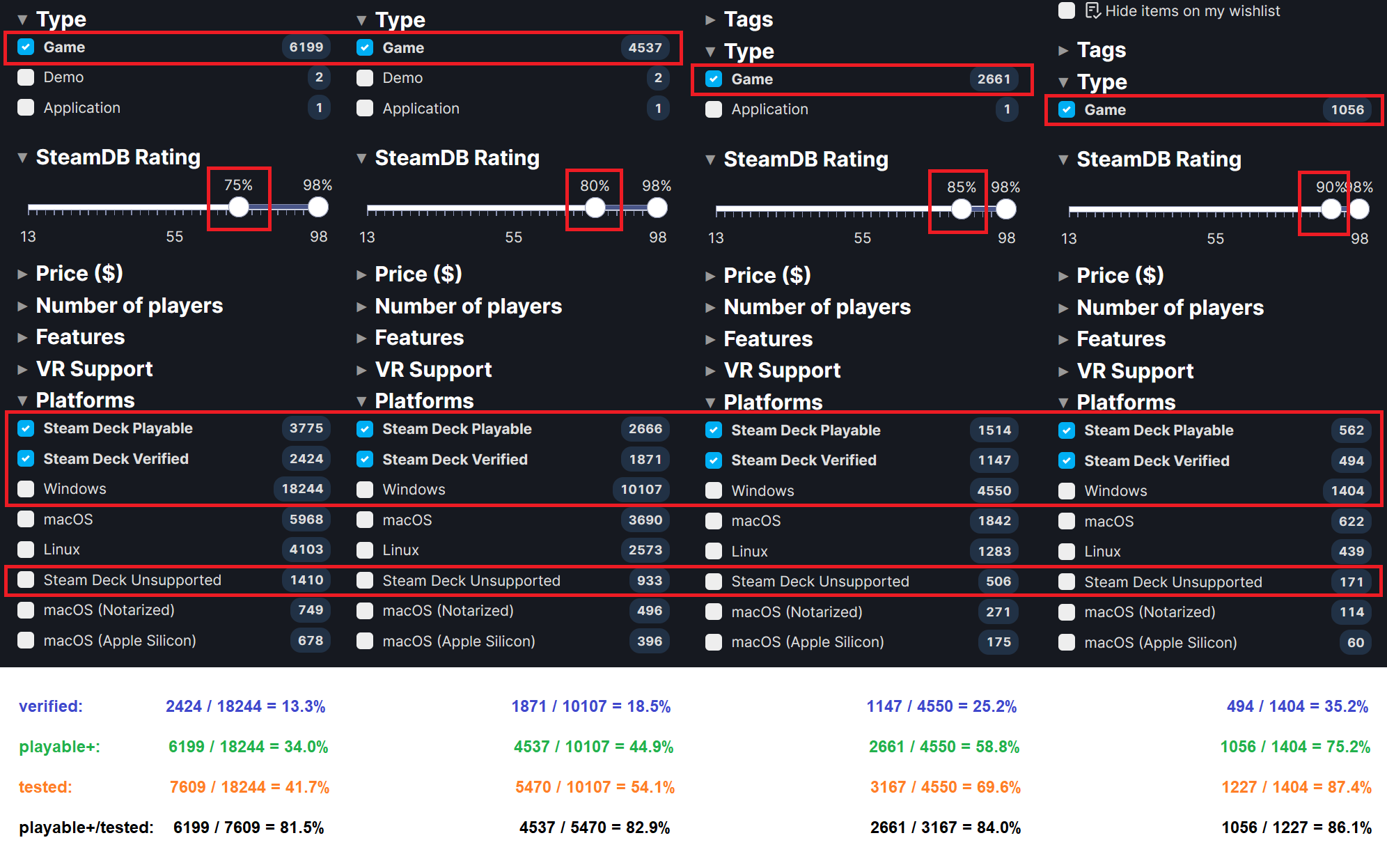

Update der bisherigen Kompatibilitätsergebnisse nach SteamDB-Rating aufgedröselt (27.06.2023):
Insgesamt sind nun 10000 von 12935 getesteten Steam-Spielen als "playable+" eingestuft.
35,2% der 1404 Spiele mit Wertung 90+ bzw. 25,2% der 4550 Spiele mit Wertung 85+ sind nun "verified".
75,2% der 1404 Spiele mit Wertung 90+ bzw. 58,8% der 4550 Spiele mit Wertung 85+ sind nun "playable+".
77,3% der getesteten Spiele sind spielbar, mit Tweaks noch viele mehr.
Je höher die SteamDB-Wertung, um so höher wird dieser Anteil:
bei 80+ Wertung sind es 82,9%, bei 85+ Wertung 84,0% und bei 90+ sogar 86,1% "playable+".
Von meiner eigenen Steam-Sammlung sind jetzt 2326 Spiele als "playable+" eingestuft.
