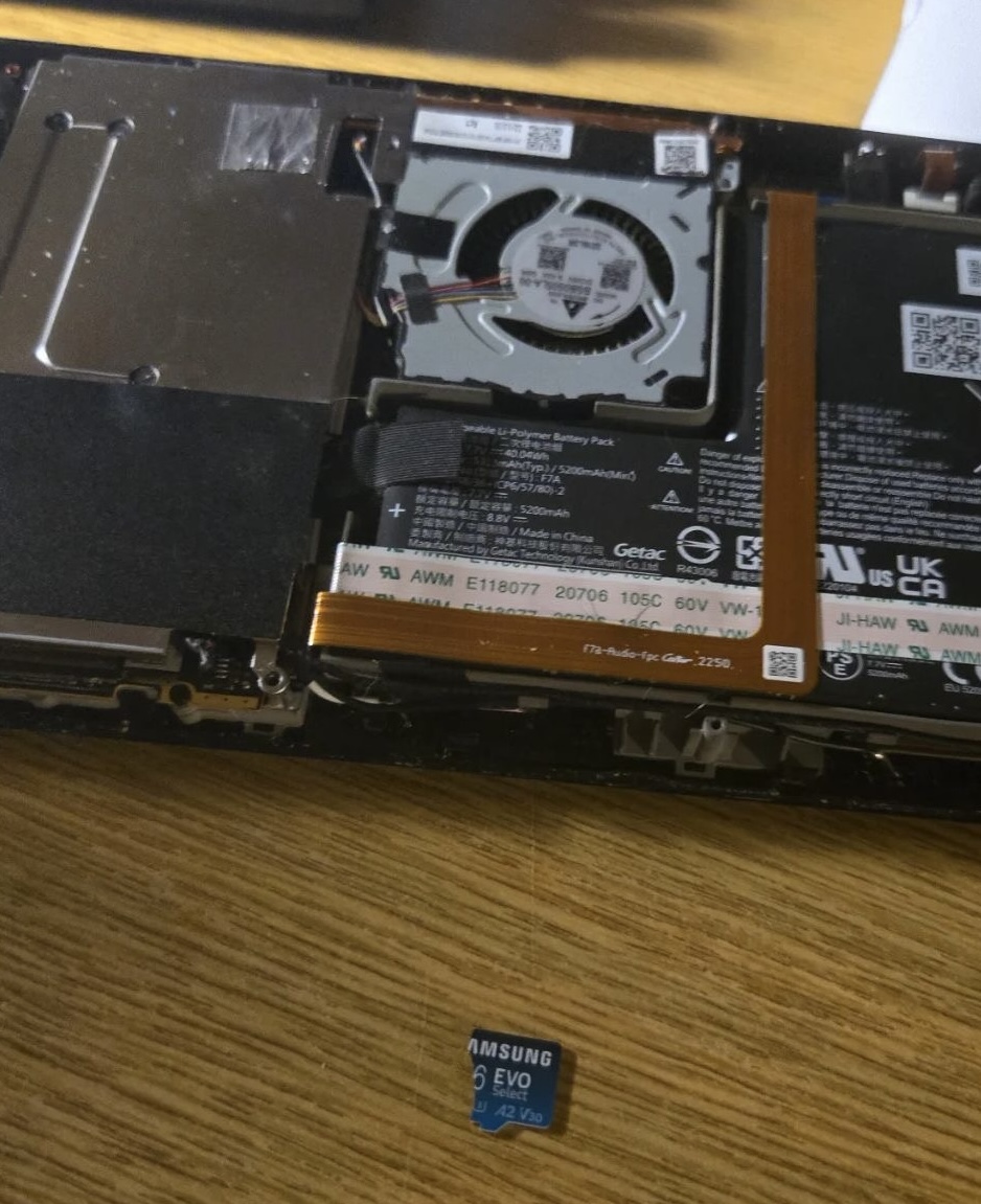

Hab jetzt mal ein wenig nach nem Case gesucht fürs Deck, und nach langem hin und her ist es jetz das „Killswitch“ von Dbrand geworden, sieht sehr gut aus, und die Reviews dazu waren auch positiv.
Bin gespannt.
@Minilamm
Servicepost: Denk daran, die SD-Karte vorher zu entfernen. ;)
Reaktionen: Thomaswww, SavageSkull, v3locite und eine weitere Person
