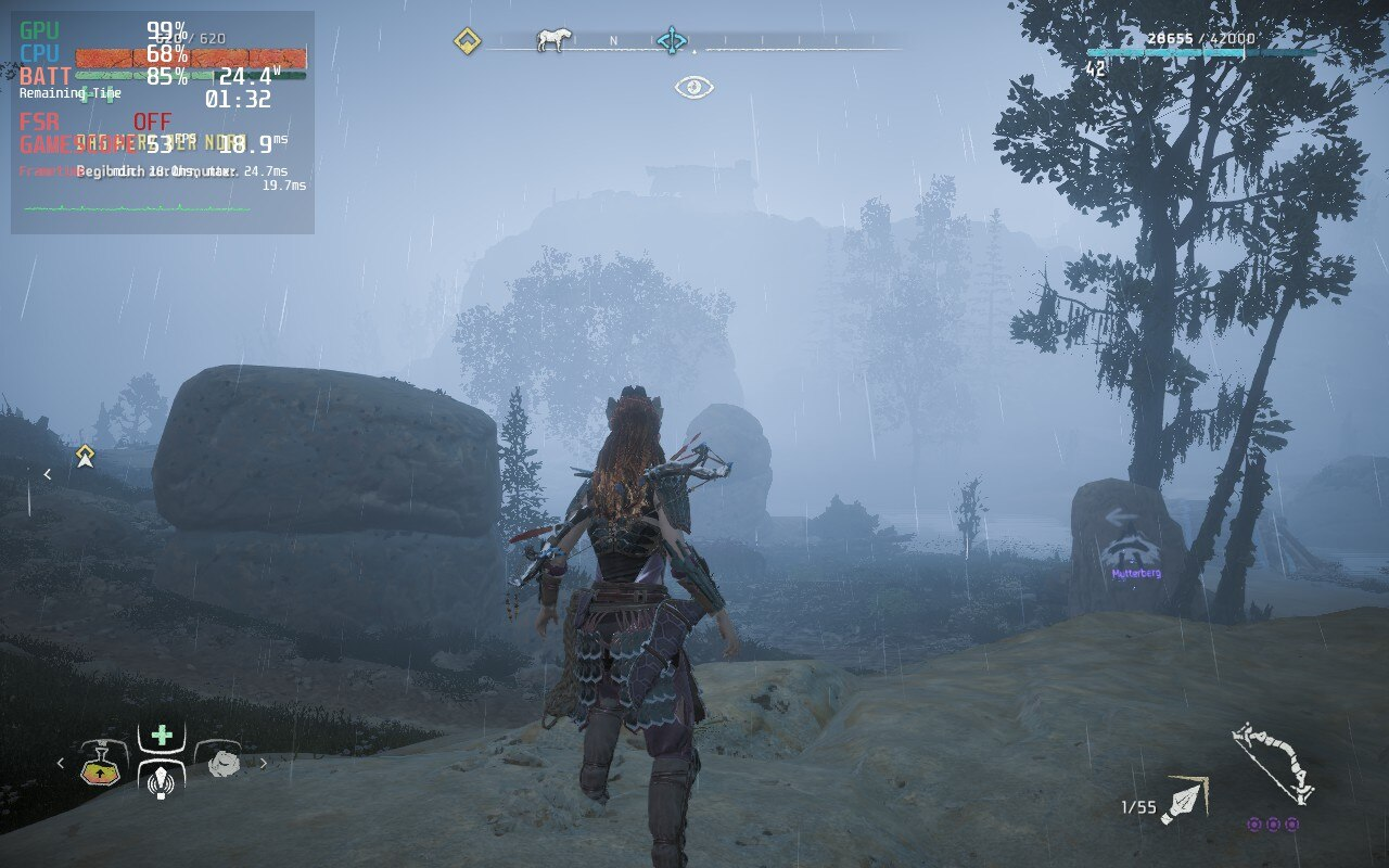

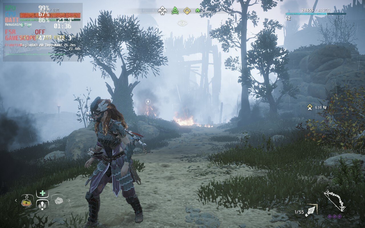

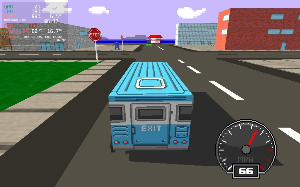

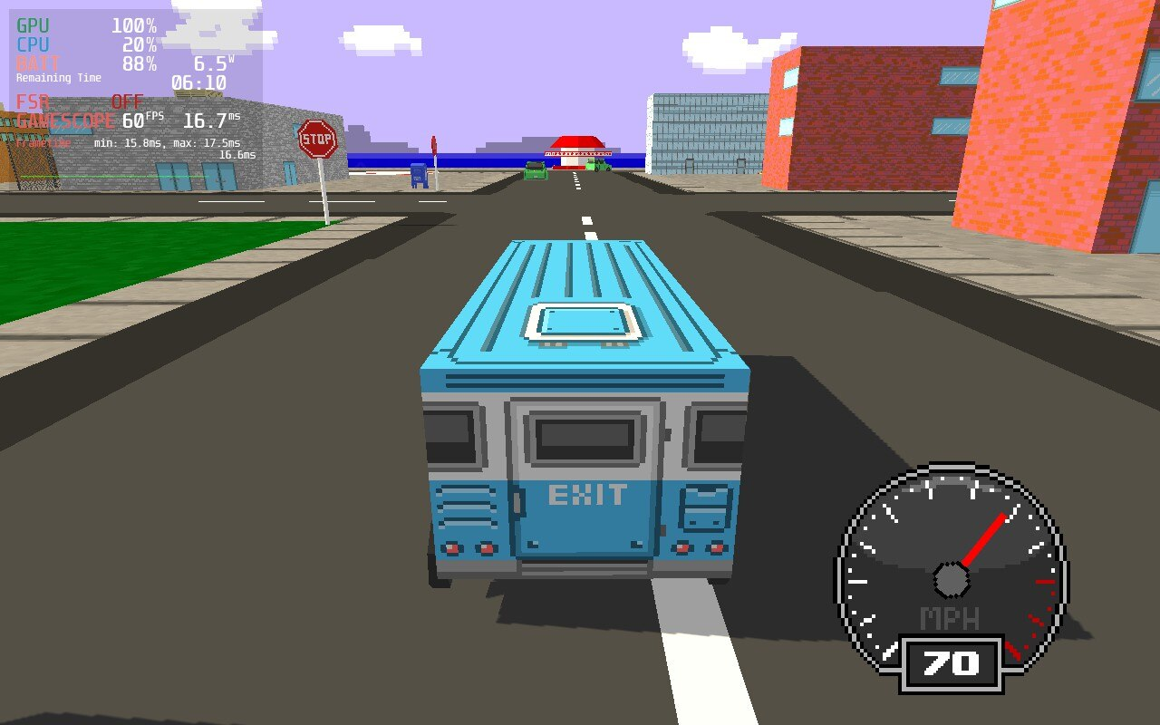

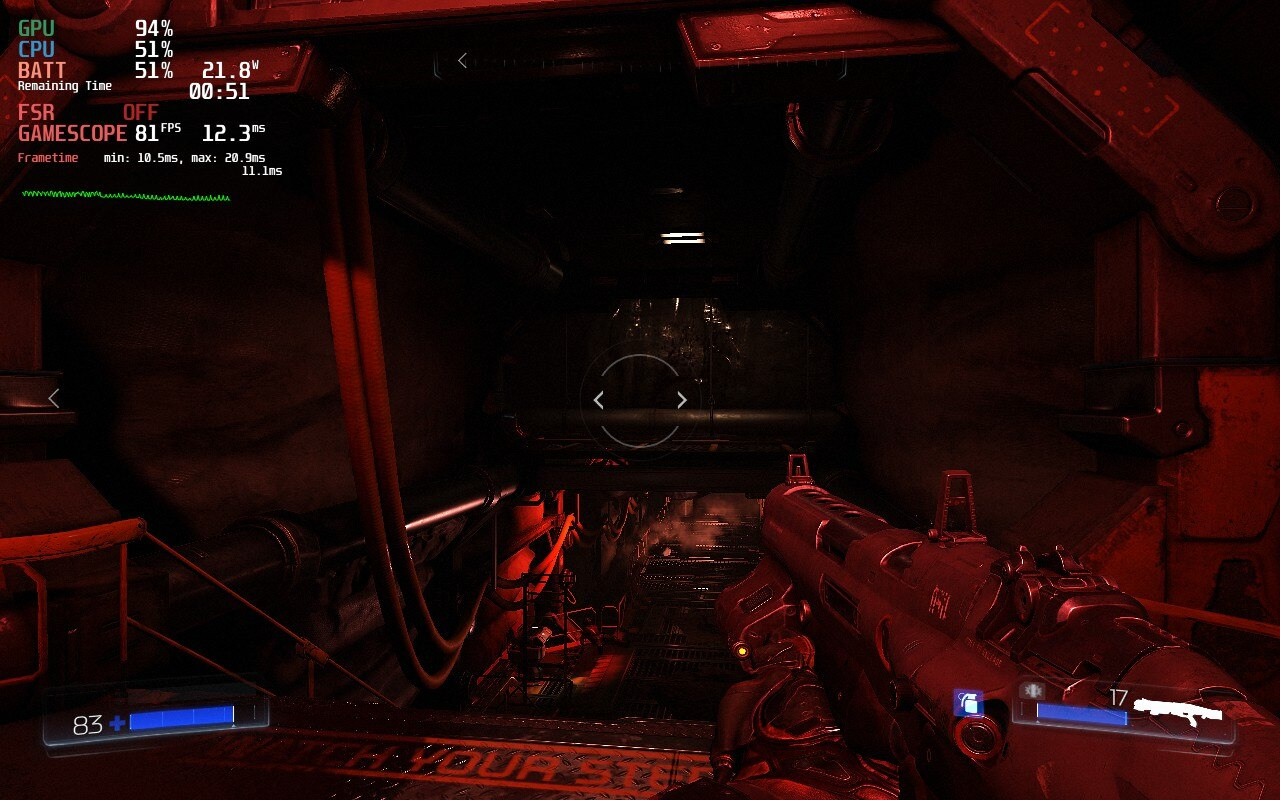

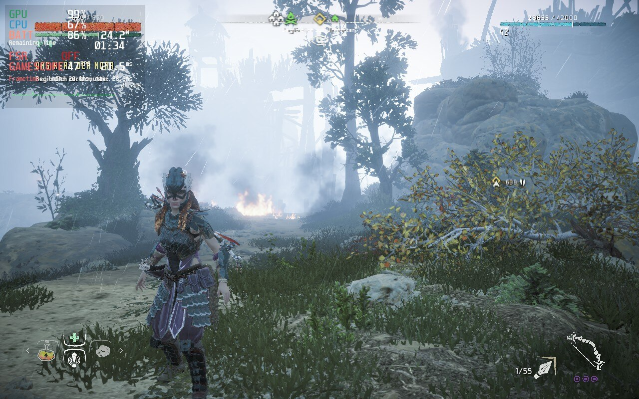

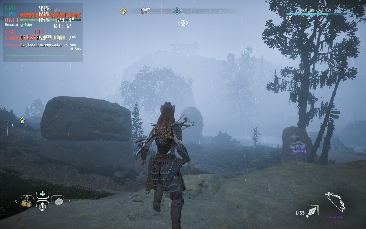

So, bin kein Experte für sowas, aber ich hab einfach mal mit ein paar random Spielen aus meiner Bib ein paar Screens gemacht. Mit exakt einer Ausnahme sind mir keine Unterschiede aufgefallen.
Horizon Zero Dawn:
Hier fällt das Ganze sofort auf. Die HUD-Elemente sehen ziemlich hässlich mit Half Rate Shading aus.
Aus:
An:
Aus:
An:
Omnibus (Hier hat Steam irgendwie die Auflösung vom Screenshot vermurkst. Keine Ahnung, warum. Ist aber nicht schlimm, Unterschiede seh ich eh keine.)
Aus:
An:

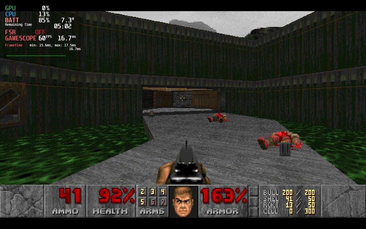

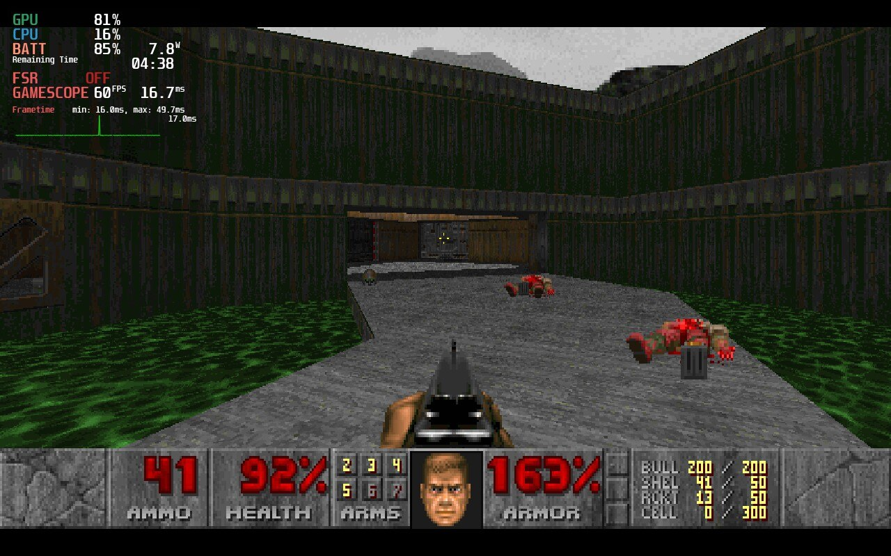

Doom alt:
Aus:
An:

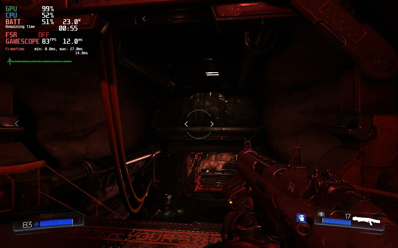

Doom neu: (hab auf meinem Spielstand leider spontan echt keine hellere Szene finden können ^^)
Aus:
An:
