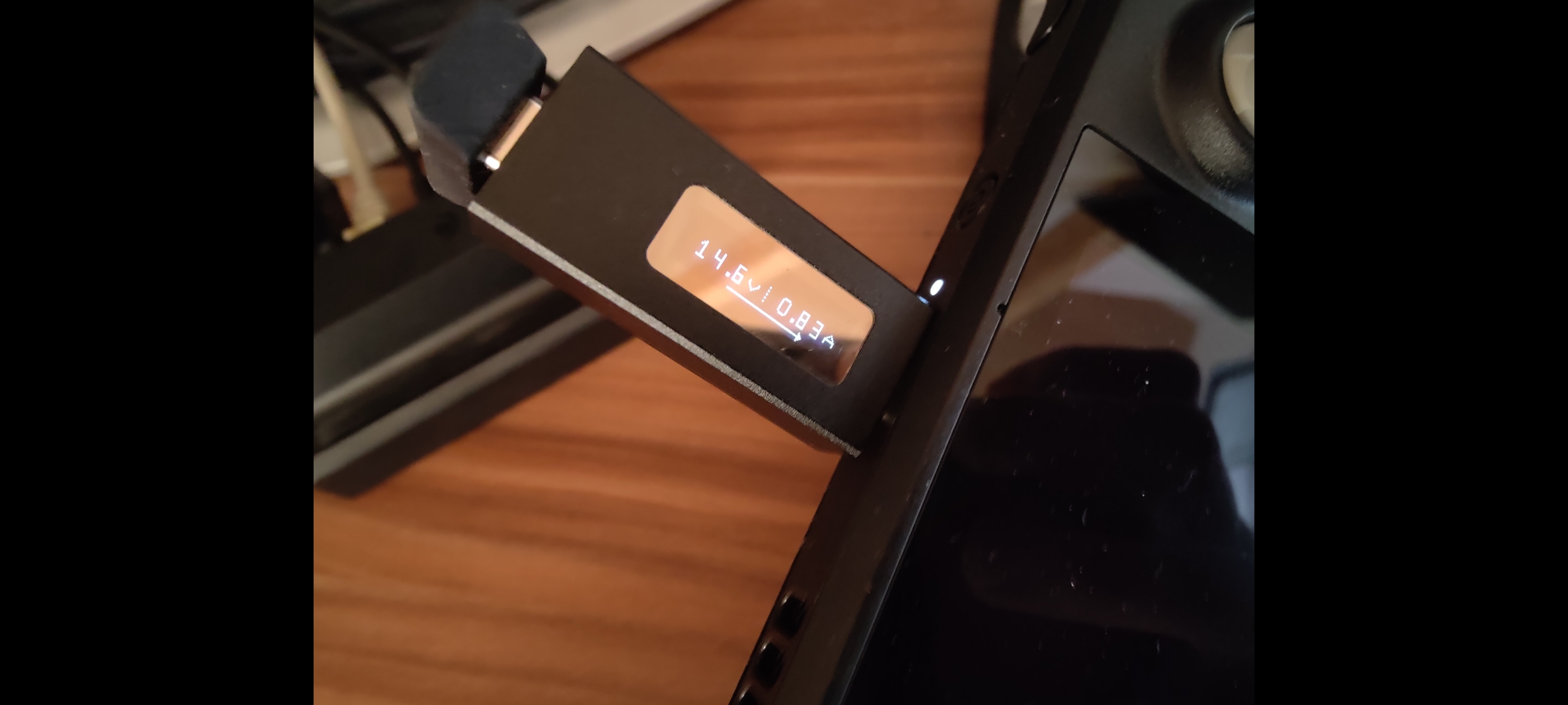

Deck alleine

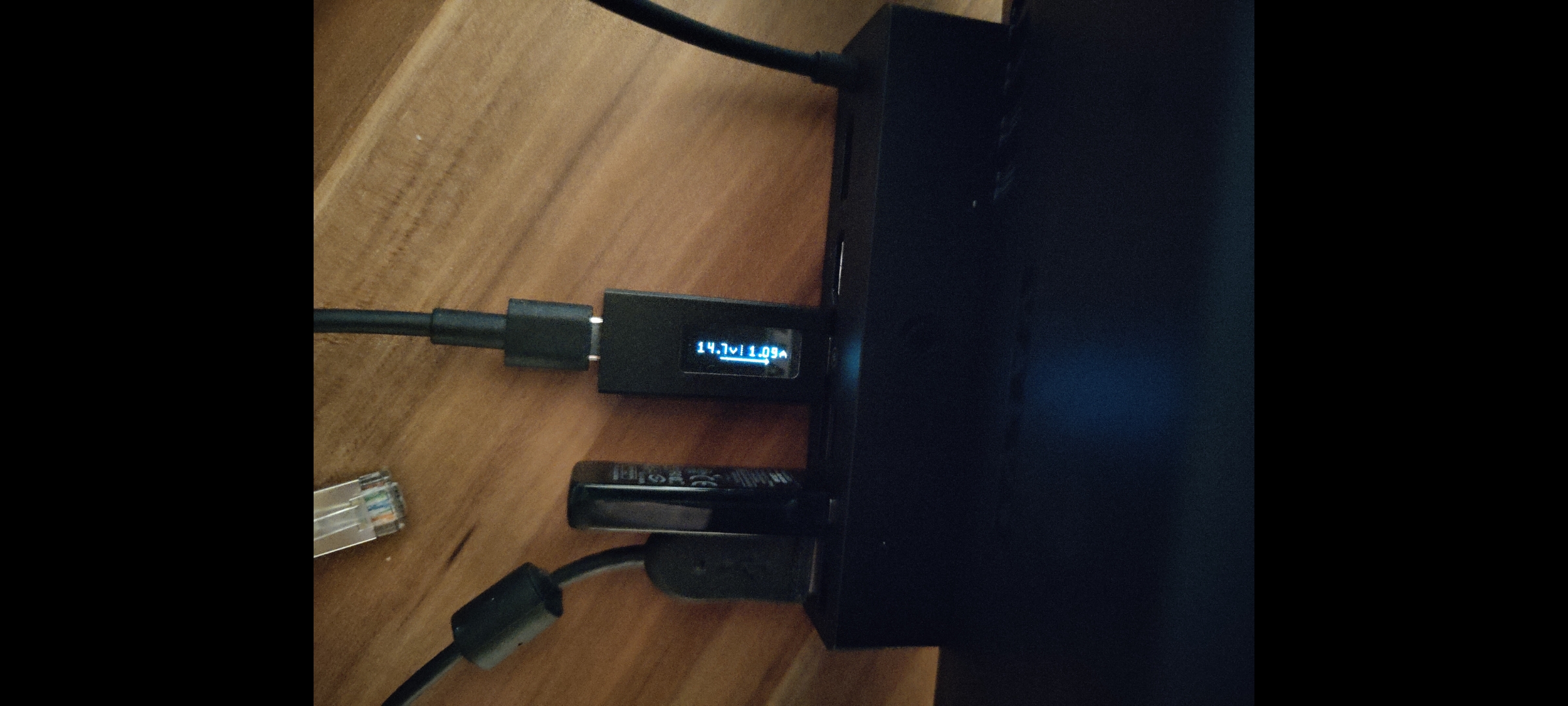

Dock allein
Dock + Deck

Und die drei USB-A-3.1-Gen-1-Ports können, wenn nix weiter angegeben, jeweils 4,5 W.

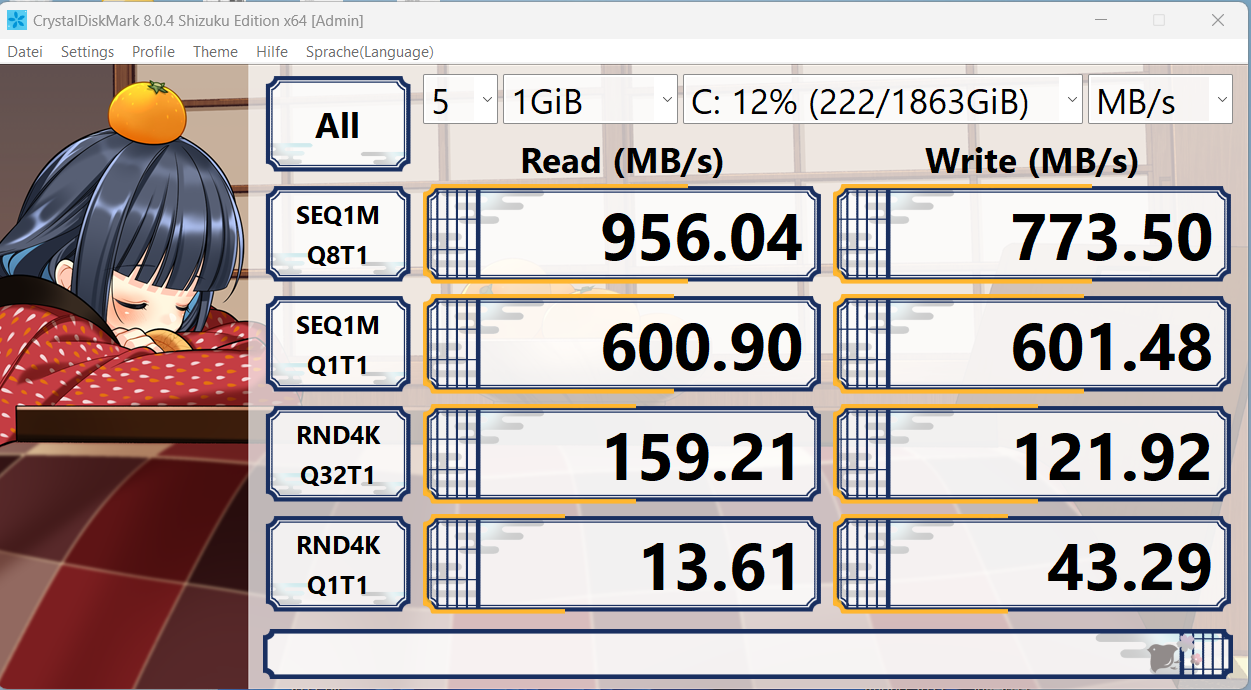

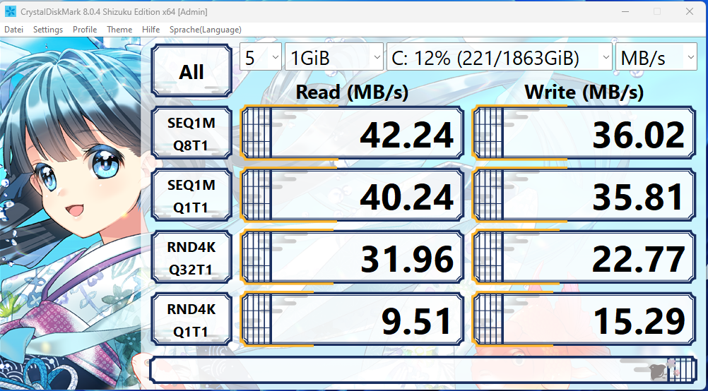

@OdinHades dann mach doch mal einen crysteldisk Durchlauf und vergleiche es mit den Test im Netz, und den Ergebnis über das Dock mit jetzigen Kabel und mit direkt Anschluss am SteamDeck mit Original Kabel. Fände ich mal interessant 😉
Lahmes Stinkekabel am Dock:
Super-Duper-Kabel direkt am Steam Deck:
Ist schon n kleiner Unterschied... =D
