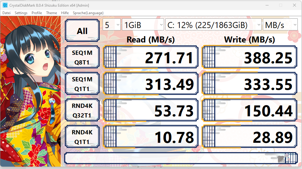

Danach dann nochmal das Original-Kabel ans Dock gehauen und im ersten Moment hab ich mich schon gefreut. Das Ganze lief lange genug stabil, um einen Benchmark durchzuführen.
Original-Kabel am Dock:
Schon nochmal ne Ecke langsamer als direkt am Deck, aber auch sehr viel schneller als mit USB 2.0. Leider stürzte Windows dann aber doch wieder ab, als ich gerade diesen Post hier verfassen wollte. Schade drum.
