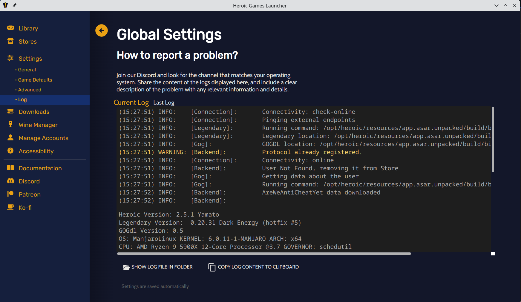

Ranayna schrieb:3. Wenn auch nicht, kannst du versuchen Heroic im Desktopmodus ueber die Konsole zu starten. Dann sollten eigendlich Indizien zu dem Problem in der Konsole auftauchen.
Bitte nicht überfordern.Abe81 schrieb:Heroic hat doch ein Log-Datei-Anzeige eingebaut. Was spuckt die denn aus?
1. Wie über Konsole?
2. Wo finde ich das Log?
Gerade eben die Funktion "Installation prüfen und reparieren gefunden", das hat bei Overcooked geholfen. Bad North nicht.
Edge läuft weiterhin nicht.
Ich denke da fehlt wohl seit einem Update irgendein Plugin, oder die Abhängigkeiten sind flöten gegangen. Allerdings kein Peil wie ich an das Problem ran gehe.

Wenn du in den Desktopmodus wechselst, kannst du ueber "Start" -> "Konsole" ein Terminalfenster oeffnen.SavageSkull schrieb:1. Wie über Konsole?
In diesem kannst du dann den Heroic Launcher starten, indem du einfach
heroic eintippst und Enter drueckst.Das Konsolenfenster bleibt offen, und gibt es irgendwelche Fehlermeldungen sollten die dort auftauchen.
Wobei ich jetzt auch gefunden habe was @Abe81 meint:
Sieht mir auf den ersten Blick nach der selben Ausgabe aus wie auf der Konsole direkt.

das meckert er an
(15:45:39) WARNING: [Backend]: Failed to register protocol with OS.

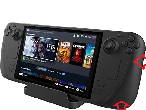

Nachdem ich jetzt so 50h auf dem Deck gespielt habe ist mir eine Sache unangenehm aufgefallen: Das Deck knarzt und knackt! Dazu reicht schon leichter Druck mit dem Daumen oder dem Handballen auf die von mir markierten Stellen. Von der Qualitätsanmutung wird das einem Gerät um die 500€ nicht gerecht.
Ich habe auch schon versucht die Schrauben auf der Rückseite etwas fester zu ziehen. Hat aber leider wenig gebracht.
Könnt ihr das bestätigen oder habe ich ein schlecht verarbeitetes Deck bekommen?

Ja, kann ich bestätigen und nein, das ist nicht normal! Bei meinen ersten Deck war es ähnlich, ich habe das für Valve u. a. in diesem Video dokumentiert. Zusätzlich kratzte ein Trigger am Innengehäuse.Dandelion schrieb:Nachdem ich jetzt so 50h auf dem Deck gespielt habe ist mir eine Sache unangenehm aufgefallen: Das Deck knarzt und knackt! ... Könnt ihr das bestätigen oder habe ich ein schlecht verarbeitetes Deck bekommen?
Das Gerät wurde retourniert und mein neues Deck-Gehäuse ist nun lautlos, selbst nachdem ich daran herumgefrickelt und den Lüfter getauscht habe.

Ich kann gut verstehen, dass dich das stört (meins macht diese Geräusche zum Glück nicht), aber ich glaube, 500€ sind seitens Valve schon knapp kalkuliert - da machen sich dann Qualitätsmängel irgendwo bemerkbar.Dandelion schrieb:Von der Qualitätsanmutung wird das einem Gerät um die 500€ nicht gerecht.

Okay, dann scheine ich wirklich ein ausnahmsweise schlecht verarbeitetes Modell bekommen zu haben.
Schade, ich bin ansonsten wirklich zufrieden.
Muss ich mal überlegen, ob ich es wegen des kleines Makels retourniere.

Ich hatte den Eindruck, dass die Rückschale leicht verformt ist und das Gehäuse dadurch permament unter mechanischer Belastung steht, daher auch das Knarzen. Auch, weil das Deck nicht an allen Ecken exakt auflag, wenn man es z. B. auf den Tisch legt. Teste das bei dir mal.Dandelion schrieb:Okay, dann scheine ich wirklich ein ausnahmsweise schlecht verarbeitetes Modell bekommen zu haben.Schade, ich bin ansonsten wirklich zufrieden.
Bei mir kamen mehrere Mängel zusammen, u. a. auch noch massives LED-LCD-Clouding, also blaue schimmernde Flecken und Lichthöfe, sehr auffällig bei dunklen Bildinhalten. Ich schätze mal die Summe der Beanstandungen, auch wenn sie für sich genommen jeweils klein waren, hat den Support überzeugt. Schau mal, ob du noch was findest 🙂
