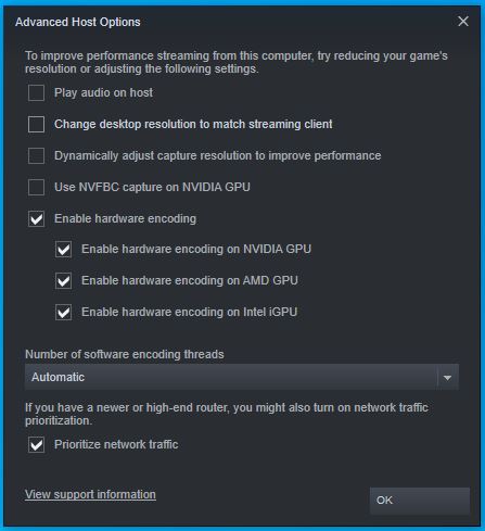

Sollte gehen. Versuch mal, 3840x2160 als Custom-Auflösung im Nvidia-Treiber zu hinterlegen, oder den DSR-Faktor zu aktivieren, welcher 1440p->4K entspricht. Außerdem gibt es in Steam auf dem Host-PC ein Häkchen "Auflösung an Client anpassen". Dann gibt es noch in der App auf dem Apple TV Einstellungen in dem Menü, bevor du den Stream startest zu Auflösung/Bandbreite/Qualitätspreset. Dann wenn du schon im Spiel bist noch gucken, ob es auch korrekt auf die manuell eingetragene 4K-Auflösung wechselt.

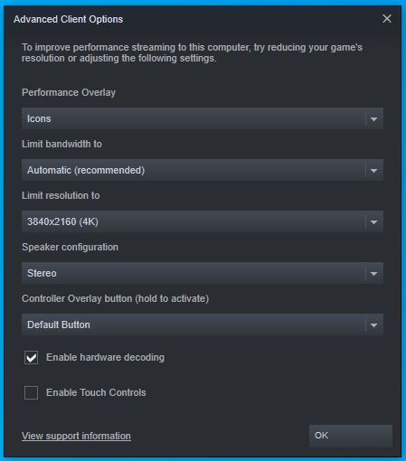

Ich habe es jetzt so am Client (PC) eingestellt und trotzdem will mir Steam Link kein 4K anbieten oder gar von selbst darstell :heul:

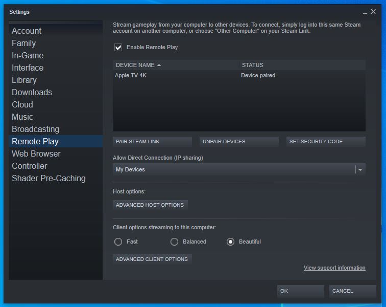

Dort hast du den "Match resolution"-Haken ja nicht gesetzt. Wenn der Nvidia-Treiber zickt (fehlt dir das Control Panel? Das ist jetzt im Windows store als optionaler Download) geht's auch mit dem CustomResolutionUtility

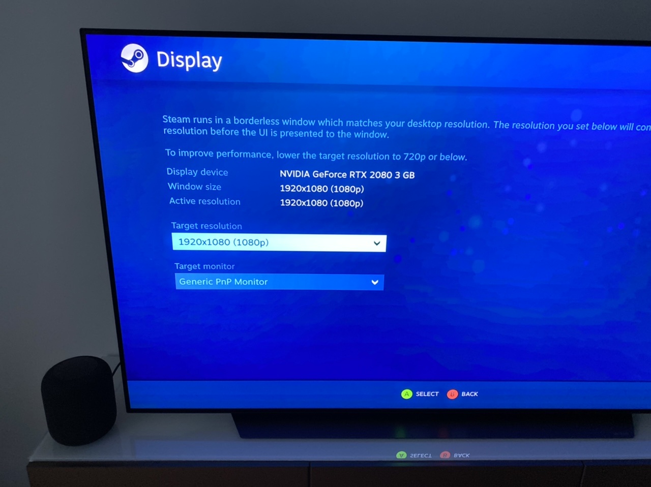

Dein letzter Screenshot sind ja die Client-Options des Rechners, also nur relevant wenn du zu diesem streamst. Stattdessen solltest du im Menü der Steam Link-App auf dem Apple TV dies anpassen (erreichbar, bevor du dort deinen PC anklickst)

Habe das nun auch probiert und es klappt auch hier nicht.

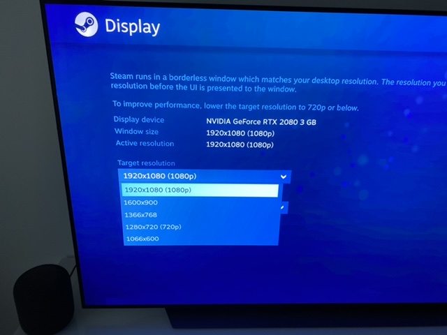

Wobei ich auch sagen muss, dass all diese Optionen immer "Resolution LIMIT" benannt sind, weshalb ich mir nicht sicher bin, ob das überhaupt Abhilfe schaffen kann...
Ich kann weiterhin nur 1080p für das Zielgerät auswählen...
OK eine blöde Frage:
Ist die Auflösung im MENÜ /BigPicture immer nur auf 1080p und das Spiel selbst wechselt auf 4K?

Jetzt wo du es sagt, so könnte es tatsächlich sein, habe auch mal etwas von max. Auflösung 1080p von Big Picture selbst gelesen.
