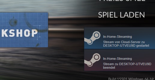

So sieht es auf dem Host (also Server) aus. Das Spiel startet, startet den Stream aber beendet Ihn auch sofort wieder.

[2018-10-27 20:24:21] Streamed game has created a window
[2018-10-27 20:24:21] Bringing streamed game to foreground - failed

Ich habe nun festgestellt, dass auf dem Host das Programm Steam abstürzt wenn ich auf dem Client versuche das Spiel zu streamen. Das Spiel selbst wird dabei auf dem Host gestartet und läuft problemlos.
Hast du mal versucht, eine HDMI-Dummy Dongle an den Host anzuschließen? Diese gaukelt einen angeschlossenen Monitor vor. Alternativ, falls noch vorhanden, kannst du auch einen VGA/DVI Stecker mit angelöteten Widerständen nutzen.
Außerdem solltest du evtl. mal mit den verschiedenen Host-Encoding Einstellungen spielen. AMD Hardware-Encoding an/aus, Hardware-Encoding ganz aus um Software-Encoding zu forcieren etc.
Mit dem HDMI Dummy klappt es soweit gut 😊
Stichworte für die Suche (falls andere mal das Problem haben) „Headless Steam In Home Streaming“
