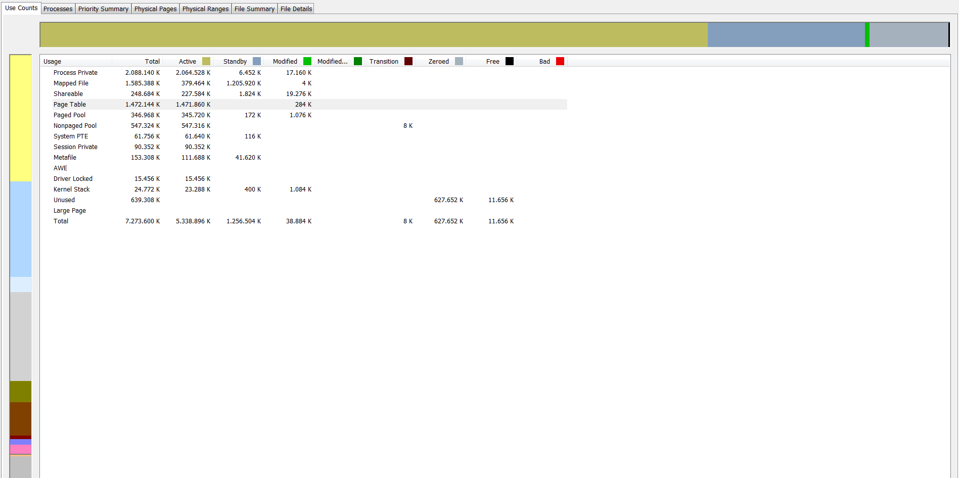

Du hast eben ein Speicherleck in einem der Programme.
Process Monitor und RAMMap nutzen.
Process Private und Page table brauchen ingesamt mehr als die Hälfte des Speichers...
