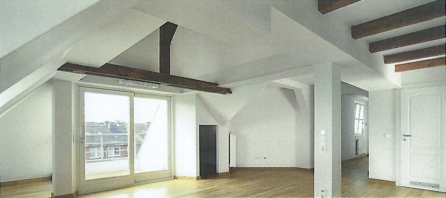

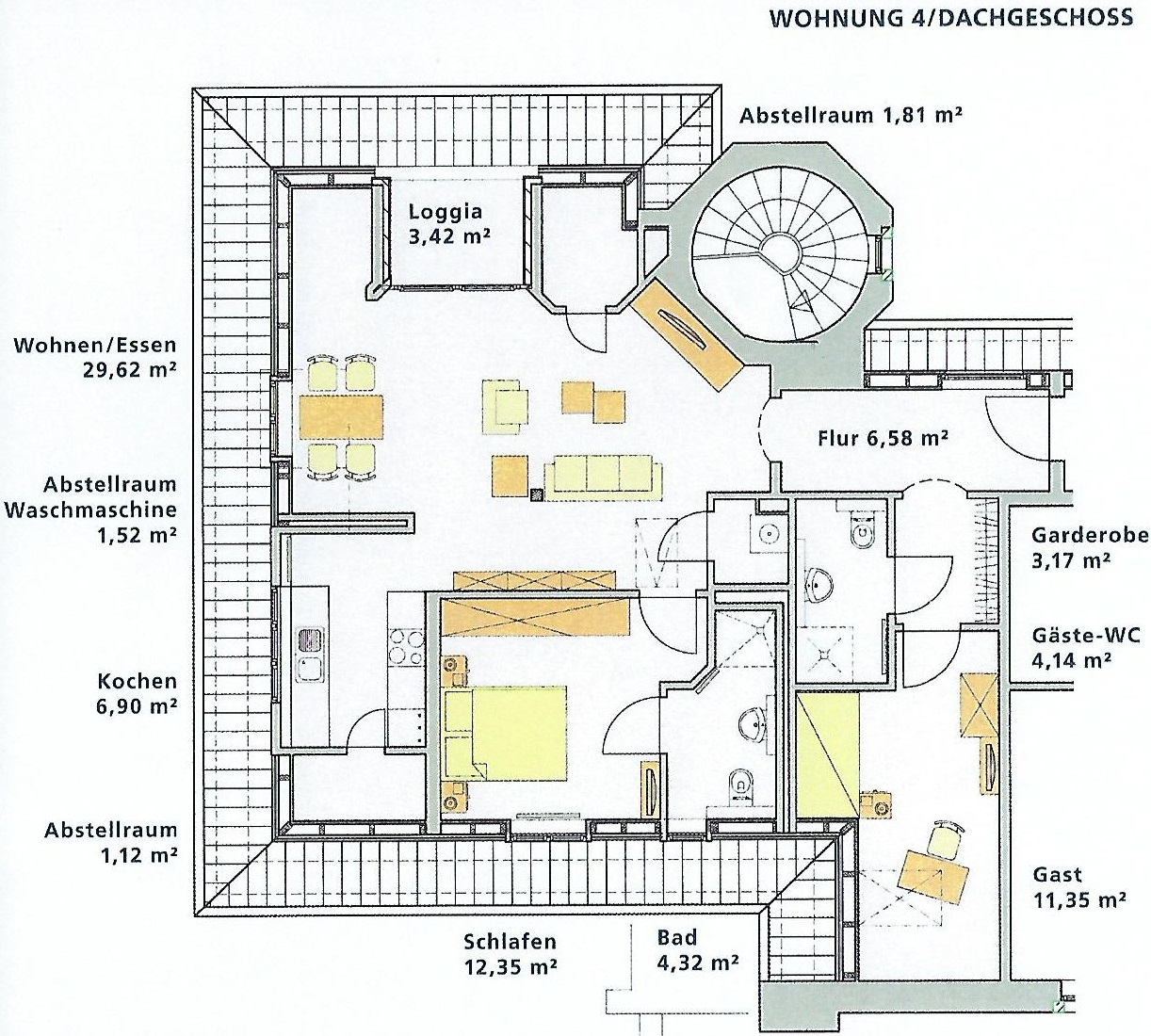

Räumliche Gegebenheiten (Anhang):
Die Lautsprecher sollen neben eine 1,20m breite TV-Bank (Besta von Ikea). Momentan ist der Fernseher noch weniger breit als die Bank, ein geplanter UHD-TV mit ~50-55" könnte aber breiter sein. Im Grundriss sind die betreffenden Maße noch nicht drin. Es geht um die Wand, an der auch dort ein TV steht zwischen Abstellraum und Flur. Diese Wand hat eine Breite von ca. 1,9m, die TV-Bank ist wie gesagt 1,2m breit (ein späterr TV ist aber wohl etwas breiter), die Heizung an der linken Seite ragt ca. 25cm in den Raum. Allerings sind durch die schräge Wand vorne ca. 2,2m Platz, was natürlich nur was bringt, wenn die Lautsprecher nicht zu tief sind.
Die Breite der Lautsprecher kann also maximal 30-35cm betragen.
Die Wand ist schräg zum Wohnzimmer, so dass bei dieser Aufstellung die Lautsprecher nicht paralell zur Couch stünden, die im rechten Winkel zur Loggia-Seite direkt an der Säule steht, der Sitzabstand zum TV beträgt dadurch zwischen 2m und 3,4m - je nachdem, wie es sich mit noch kommenden Sitzmöbeln gestaltet, überlegen wir aber auch, die Couch paralell zum TV aufzustellen und so den Raum besser zu nutzen.
Alternativ könnte ich die Lautsprecher auch so stellen, dass sie an den geraden Wänden links und rechts von der Schrägen stehen und dann im rechten Winkel zueinander (der linke würde die Coch quasi von der linken Seite beschallen, der rechte von vorne).
Der Boden ist in der ganzen Wohnung Parkett, es handelt sich um eine Dachgeschosswohnung in einem sanierten Altbau von 1891. Dem Raumschnitt merkt man an, dass er nicht ursprünglich zum Wohnen gedacht war.
Wohn und Esszimmer sind quasi ein riesen Raum, einigermaßen Rechteckig bis auf diese Schräge, mit einigen Säulen, hohen Decken und Gebälk, dabei vom langen, schmalen Wohnungsflur und der Küche nicht komplett getrennt. Direkt neben der Schrägen kommt die Decke ziemlich tief und schräg runter.
Aufgrund dieser Gegebenheiten sollten es Standlautsprecher sein. Mehr als Stereo kommt da auch nicht infrage, es wäre jedoch von Vorteil, wenn sie aus einem Set wären, was ich dann später auf 5.1/7.1 erweitern kann.
