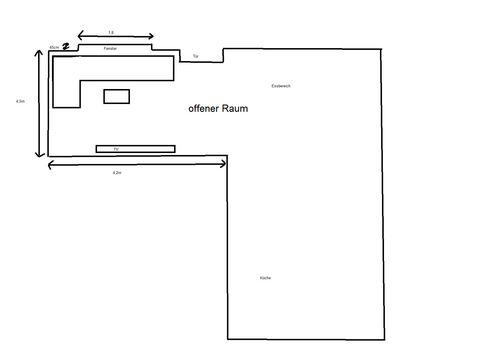

Zum Thema Raum:
Mit Decken kann ich natürlich abhilfe schaffen kurzfristig. Werde ich auch probieren. Nur wie könnte eine langfristige Lösung aussehen? Den Boden möchte ich eigentlich nicht ändern, ein größerer Teppich wäre aber möglich. Morgen kommt eine große L-Couch rein.
Was für Absorber machen wo sinn? Das Problem liegt hauptsächlich im Tieftonbereich. Der Raum ist extrem "bassempfindlich". Ich hatte den kleinen Jamo Sub 260 da und selbst der konnte nur minimal aufgedreht werden und wurde teilweise immernoch mit -15db eingemessen. Natürlich hat man den viel zu dominanten Bass auch subjektiv gemerkt. Da muss man verbessern und der Nachhall ist auch zu viel des Guten.
Lässt sich sowas gut in den Raum integrieren? Raumdecke könnte ich auch etwas machen.
Sollte halt nicht so preisintensiv werden, da es eben nur Übergang ist.
Skizze des Raums:
Leider fast quadratisch, offener Raum, 2,1m hohes Fenster im Rücken. Man merkt leider, dass das auch eigentlich ein Geschäft ist. Realbilder folgen noch.
Nicht maßstabsgetreu ;)
Mit dem Onkyo machst du sicherlich nichts falsch für den Preis.
Da der Raum L-Form hat und die Boxen dort stehen werden, wo du Couch und TV eingezeichnet hast, wird sich der restliche Bereich nicht so stark auf die Akustik auswirken, da der direkte Hörbereich die Couch ist. Ein größerer Teppich im Bereich Couch/Tisch wird für weitere Verbesserung sorgen. Zusätzlich wirken sich natürlich alle weiteren Dinge wie Gardinen, Vorhänge, Bilder und Pflanzen auf die Akustik aus.
Absorber machen meiner Meinung nach sehr viel Sinn. Abhängig von der Bodenbeschaffenheit kannst du verschiedene Absorber einsetzen. Bei losen bzw. federnden Böden werden die Lautsprecher abgekoppelt, damit der Boden nach möglichkeit nicht mitschwingt. Hierfür eignen sich Absorber aus Gummi die einen Teil der Schwingungen aufnehmen sollen.
Bei Festen und Harten Böden wird angekoppelt, damit die Eigenschwingung der Gehäuse minimiert werden und ein fester Stand erziehlt wird. Hierfür eignen sich meiner Meinung nach am Besten Spikes. Nach Möglickkeit sollten diese mit dem Gehäuse fest verbunden werden.
Meine Standlautsprecher haben zwei Outtrigger Streben aus Stahl, die an den Enden ca. 4 cm überstehen. In den Enden sind dann die Spikes eingeschraubt die mit der Spitze auf 10mm Starken/30mm Durchmesser Pucks aus Stahl stehen. Mit dem Ergebnis bin ich sehr zufrieden. Im Handel bekommst du Ausführungen von beiden Variationen und in jeder Preisklasse .
Auch eine Kombination ist möglich. Hierbei stehen die Lautsprecher mit den Spikes auf einer ca. 3cm dicken Granit- Marmorplatte. Die Platte steht auf Gummiabsorbern.
Das klingt ja schonmal lösbar. Spikes habe ich eh da und die wären zwischen den Lautsprechern und einer Bodenplatte. Der Boden ist gefliest. Zusätzlich stehen die Boxen aktuell noch auf ner Decke um sie gut verschieben zu können.
Ich habe schon damit gerechnet, jetzt weniger schöne Platten aufhängen zu müssen. Sollte ich hier erstmal weiter Möbel einrichten? Vielleicht ein Regal an die Wand und ein paar Pflanzen? Ich bin eigentlich ein Freund von spartanischer Einrichtung, aber so kommt unter 100 Hz nicht viel Freude auf.
Das der Raum offen ist, ist kein Problem? Eine Optimierung im angrenzenden Stück "Essbereich" oder Abtrennung ist also nicht notwendig?
Je mehr du an Einrichtung stehen hast um so besser für das Gesamtbild. Eine Abtrennung erreichst du schon durch eine hohe Pflanze. Sicherlich wird der Klang außerhalb des Hörraums anders sein, aber das ist ja auch normal. Hör es dir erstmal an, Veränderungen kannst du immer noch vornehmen. Auf einer Decke sollten die Lautsprecher beim Testen nicht stehen, da kein fester Stand gewährleistet ist und das Ergebnis verfälscht ist.
Im Gegenteil: Ein Quadratischer (danach Rechteckiger) Raum ist der Worst-Case.
Es kommt zu stehenden Wellen, da die gegenüberliegenden Wände den Schall immer hin- und her reflektieren. So ein L ist da viel besser bzgl. Raummoden.
Der Raum ist wie auf der Zeichnung zu erkennen nicht quadratisch. In jedem Raum in dem sich parallel zu dem Lautsprechern eine Wand befindet können sich stehende Wellen bilden. Da aber im Abstrahlfeld der Lautsprecher Einrichtungsgegenstände/Möbel sprich die Couch steht, werden auflaufende Wellen zum Teil abgelenkt und gebrochen. Das in einem Raum bedingt Reflektionen auftreten lässt sich in einem Wohnraum nicht verhindern, dass ist immer ein Kompromiss. Wenn mann das nicht will, muss man sich Musikzimmer als Schalltoten Raum bauen.

Als Vergleich habe ich Jamo S 606 + Pioneer 827 als Lowbudget hier gehabt und eben die M5 an fettem Vollverstärker.
Die gute Nachricht ist erstmal das durch das große Sofa der Schall praktisch weg ist. Klingt jetzt alles ganz anständig.
Es gibt allerdings auch Probleme:
Seit der Umstellung kommt die Stimmen eher von der rechten Box. Keine Ahnung ob das an der Einmessung liegt. Gefällt mir aber gar nich aktuell.
Der AVR bringt irgendwie keinen Druck. Gefühlt noch schwächer als die Jamo Kombo. Selbst in dem kleinen Raum hier läuft der Reciever auf 70% bei Zimmerlautstärke. Da ist nicht viel Luft. Gibts hier eventuell ganz essentielle Einstellungen?
Vielleicht Bi Amping probieren? Brauche eh erstmal nur 2.0 und später 5.1?
Also aktuell nicht so zufrieden mit dem Combo.
