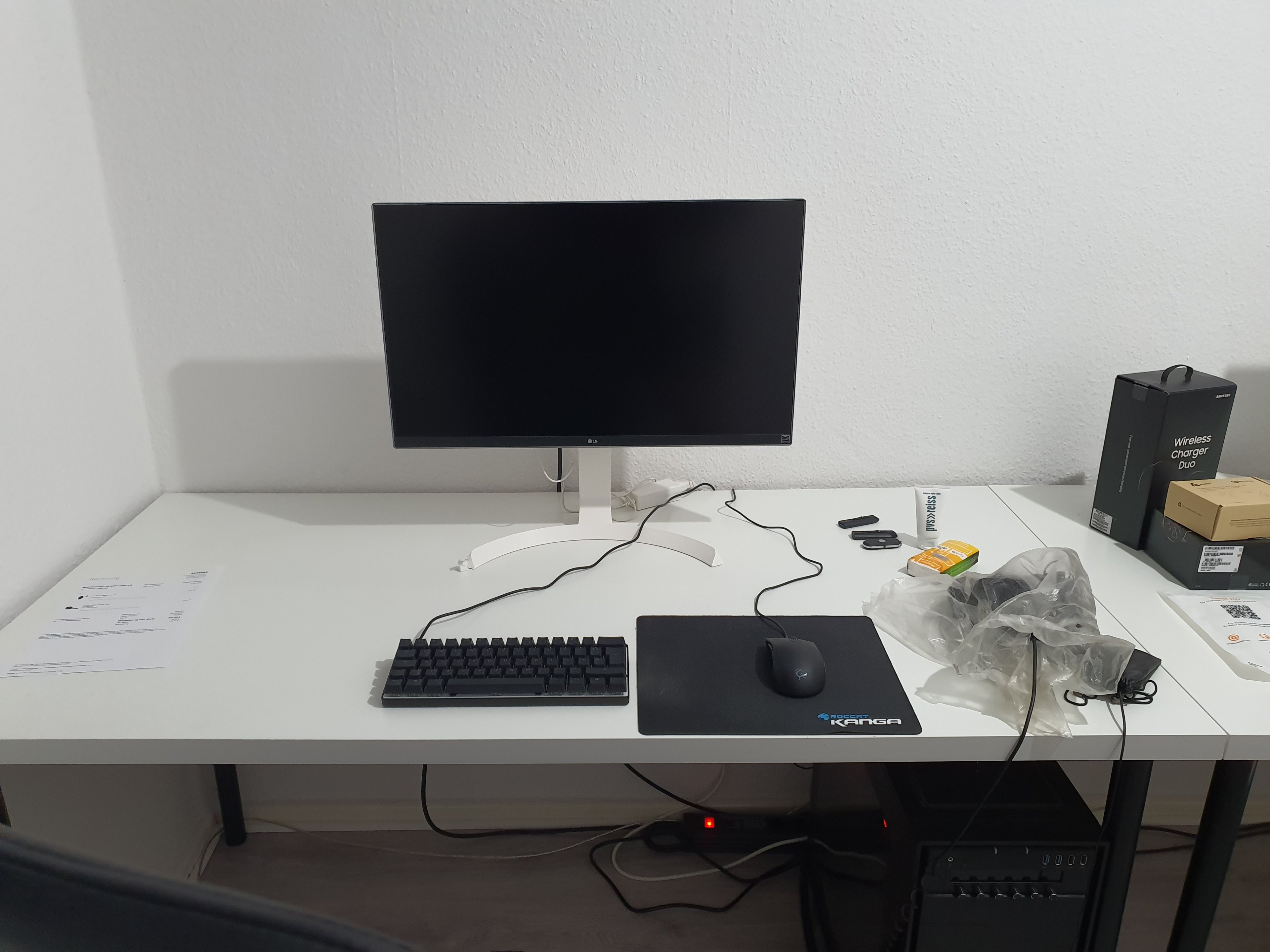

Ich stell euch mal ein Foto rein was an Platz verfügbar ist.....

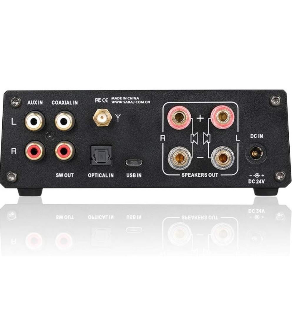

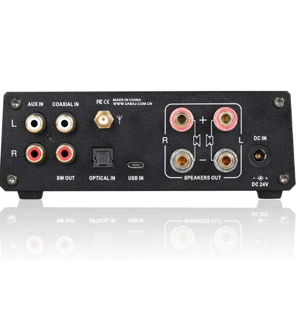

Der Sabaj hat doch auch nen Sub Out
sabaj_a4_hifi_audio_stereo_bluetooth_digital_amplifier_80wx2_bt_42_class_d_supports_aptx_bluet...jpg
Nur die Trennfrequenz lässt sich scheinbar am Sabaj nicht einstellen. Das müsstest du dann am Subwoofer selbst vornehmen. Nachteil der Geschichte: Die Lautsprecher lassen sich dann nicht im Bassbereich beschneiden, sodass sie den vollen Bassbereich (so weit sie eben runterspielen) bedienen. Bei Bassreflexlautsprechern kann sich die Findung der Trennfrequenz schwieriger gestalten, da der Pegel im Bassbereich dort meist sehr steil abfällt, deutlich stärker als 12 db/Oktave. Damit ist das "Ankoppeln" des Subwoofers in den Frequenzbereich etwas problematischer.
