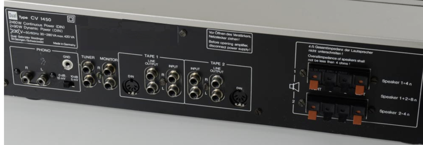

Leute, schaut doch bitte erst mal hin und informiert Euch mal richtig, bevor Ihr was empfehlt, es paßt doch alles mit XLR für nicht. Da sind hinten ganz normale PASSIVE Lautsprecherkabel aus dem Hifi-Bereich. :rolleyes:
Er braucht Lautsprecherklemmen, wenn er nicht unnötig adaptern will.
Wenn schon, den hier, aber der ist nur für 2 Kanäle ausgelegt:
the t.amp S-100 MK II Endstufe
Der hat die richtigen Lautsprecherklemmen als Anschluß, den der TS braucht. Davon 2 Stück für je 2 Lautsprecher.

Eher nicht, da XLR Ausgänge, was für Consumergeräte so nicht funktioniert.
Wo siehst Du XLR Ausgaenge? Diese Endstufe hat Speaker Twist Ausgaenge. Einfach die bestehenden LS Kabel in einen entsprechenden Stecker schrauben der 2.5mm2 Kabelquerschnitt unterstuetzt. Ist eine bessere Loesung fuer eine Reithalle als normale LS Klemmen.
Die XLR Eingaenge koennen mit symmetrischen wie unsymmetrischen Kabeln umgehen. Sollte also kein Problem sein mit dem vorhandenen (unbekannten) Soundcraft Mixer verbunden zu werden.
