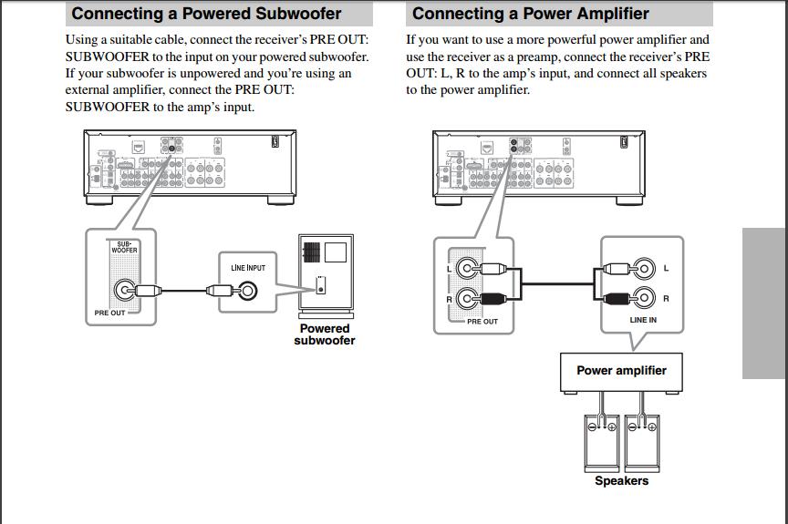

Hab nochmal kurz in der Anleitung gestöbert. Der PRE-OUT ist eigentlich für Subwoofer oder separaten Verstärker gedacht.

Hab in die Anleitung S. 22 zum Thema "Aufnahme" (Recording) geschaut.
Macht leider keinen Sinn. Da geht nix wieder rein zu geben - nur raus an einen externen Amp/Aufnahmegerät.

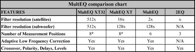

Die haben Internet, hohe Leistung, viele Audio-Decoder, HDR und immerhin MultEQ XT !!

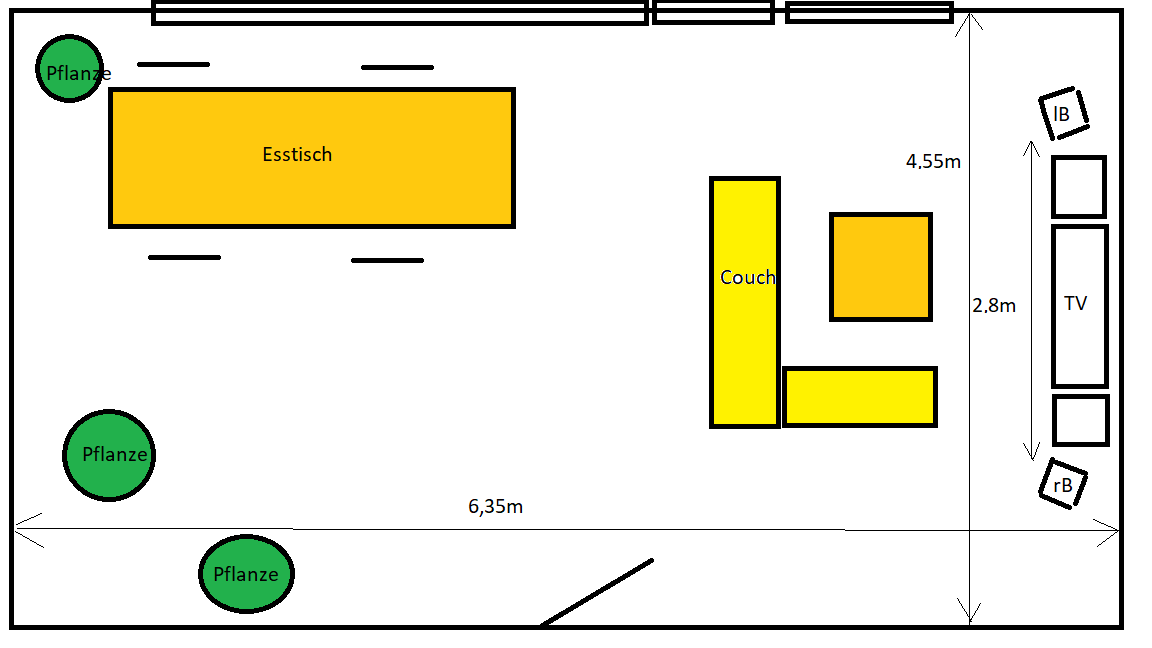

Vielleicht magst Du @log11 uns mal die Maße & Skizze Deines Raumes mitteilen?
Es gibt generelle hilfreiche Richtlinien zur Aufstellung der Lautsprecher (LS) als auch der Hörposition (HP).
Empfehlung, die ich letztens las: etwa 1/5tel von der Rückwand entfernt LS (Membran) bzw. HP (Kopf) entfernt.
Der Subwoofer ist nochmal eine ganz eigene Geschichte, da er spezielle Frequenzen nutzt.
Raummoden sind besonders stark ausgeprägt & kaum ausgleichbar, wenn die Raummaße der Seiten/Höhe ein Vielfaches einer anderen ist. Z.B. wären 4m x 8m x 2m oder 3,2m x 9,6m x 1,6m extrem ungünstig.
Die Aufstellung ist mindestens 3-dimensional zu beachten. Z.B. könnten LS auch in der Höhe varriert werden.
Oder LS werden im Winkel vorn (vertikal) angehoben bzw. abgesenkt Richtung Hörposition statt nur horizontal.
Beim Sub ist es ebenso. Manchmal klingt er auf leicht erhöhter Position besser. Hier kann man aber auch den Sub auf die Hörposition stellen & in Ohrhöhe tönen lassen. Dann läuft man durch den Raum, wo's am druckvollsten klingt.
An dieser Stelle wäre dann z.B. eine guter Aufstellungsort für den Subwoofer.

Alternativ einen AVR mit MultiEQ XT 32 kaufen und ggf 50€ für die Audyssey App einplanen ;)

Ich habe mal eine Skizze unseres Wohnzimmers angefertigt. Zumindest recht grob dürfte Euch das einen Anhaltspunkt geben.
@Tanzmusikus , danke für die Tipps zu den Receivern. Die schaue ich mir mal an. Vielleicht bekommt man ja auch günstig einen guten gebrauchten.

Jep. Das Stereo-Dreieck & die Maße sind super in 2D.
Die 3. Dimension (Höhe) ist uns allen ja nicht ganz so geläufig. ;)

Zur dritten Ebene. Die Ohren befinden sich ca. auf Höhe der Hochtöner in ca 85cm Höhe....falls das gemeint ist. 😉
Reaktionen: Tanzmusikus
Ja, genau. Ich meinte einfach nur die Höhe als 3. Dimension nicht zu vergessen.
  • Raumhöhe
  • Höhe der Lautsprecher / des Subs
Bei Stand-LS & ohne Sub hat sich Punkt 2 erledigt.
Bei 2,80m Raumhöhe & Abstand des Hörplatzes zur Wand, könnte man genau ein Bassloch irgendwo haben.
Oder auch nicht. Dies sagt mir mein eingebauter Audio-Voodoo-Receiver. 🤓 ... :daumen:
