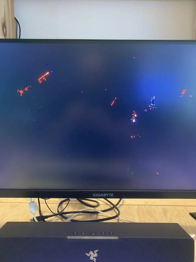

Unregelmäßig "friert" das Bild ein. Bild wird schwarz und hat rote oder blaue Fragmente. (Siehe Anhang) Nach 4-5 Sekunden startet der PC neu und funktioniert einwandfrei bis zum nächsten Absturz. Ca. jedes 10x kommt ein Bluescreen und PC fährt runter. Code: whea_uncorrectable_error.
Das passiert beim Spielen. D2 in QHD (in Full HD nicht), momentan bei Mechabellum oder Horizon Zero Dawn wenn es regnet.
Bei anderen Spielen läuft der PC einwandfrei ohne abzustürzen. Z.B. hab ich letztes Wochenende D4 in QHD max Auflösung gespielt und es gab keine Probleme.
Ich hab versucht das Problem zu replizieren. Dachte die Grafikkarte wird zu heiß und der PC schaltet dann ab oder so. Habe eine Stunde Valley Benchmark laufen lassen, ohne Probleme. Die höchste Temperatur war 71 °C.
Ich hab ein bisschen im Forum gestöbert, da waren ähnliche Bilder und da sagte man, dass der VRAM defekt ist. Trifft das hier auch zu?

Das sieht nicht nach VRAM-Defekt aus, sondern nach einem normalen Treiberabsturz.

Hmm... Mechabellum kenne ich nicht, aber HZD ist ein VRAM-Fresser
Das klingt ein wenig nach potentiellem VRAM-Problem, dem muss ich zustimmen
Du könntest mal versuchen, deinen VRAM etwas weniger hoch zu takten und zu schauen, ob das Problem damit weggeht.

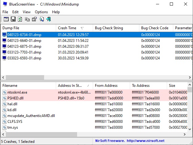

Nutz mal Bluescreenview (von NirSoft) und schau in den Memory Dump rein, was da als auslösender Prozess drin steht
Bluescreenview hat folgendes ausgespuckt.

@Modrit Hmm... beides nicht wirklich mit GPU bzw. GPU-Treibern assoziiert. Das macht es auch nicht einfacher.
Möglicherweise ist auch einfach irgendwo eine Treiber-Datei korrupt.
