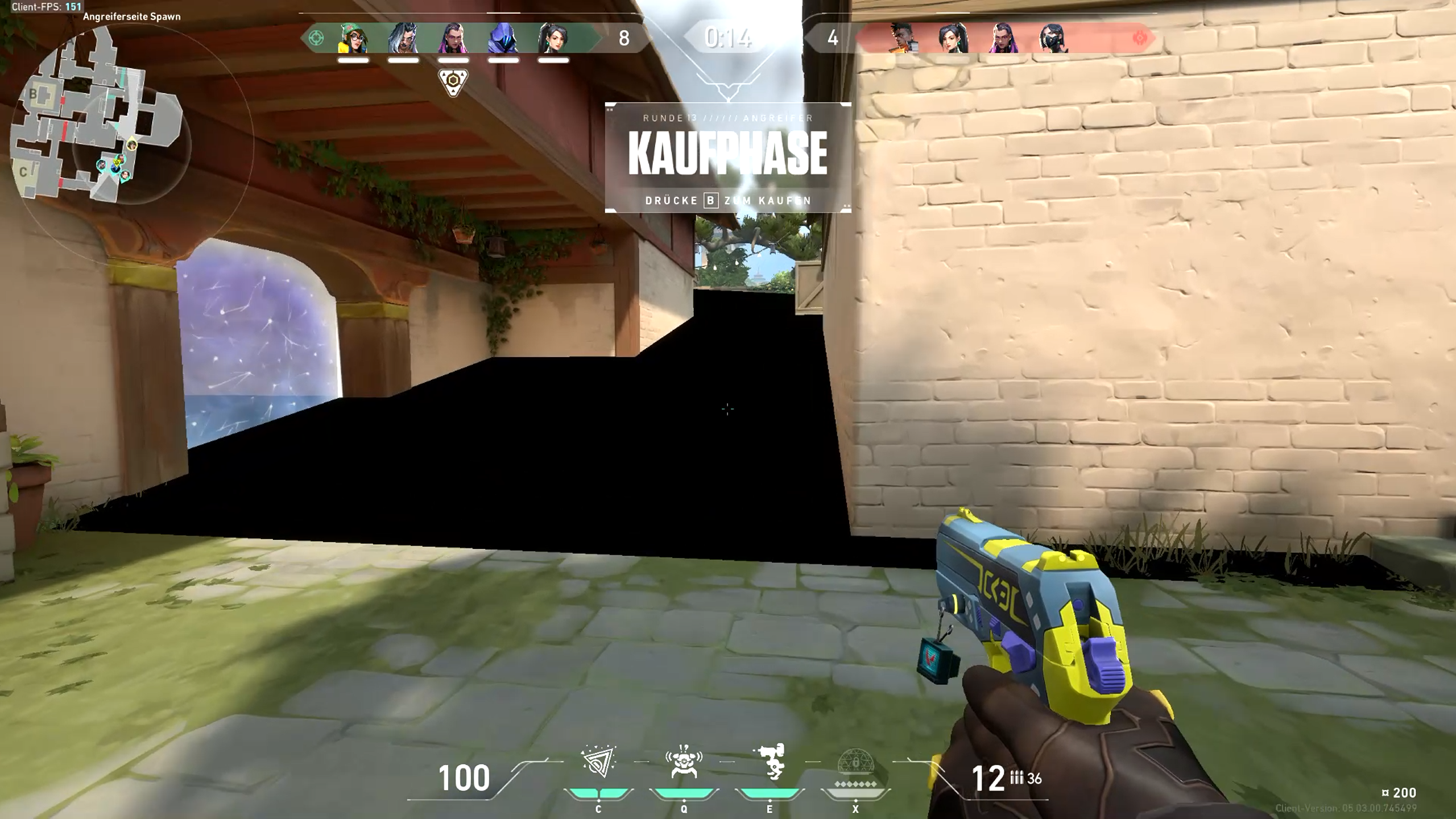

Ich habe vermehrt starke Grafikfehler, auch bei einfachen Spielen wie zb "Valorant". Egal ob WQHD oder FullHD. Das Problem kommt nicht sofort und unregelmäßig. Kann 3 Stunden gut gehen oder auch nur eine Stunde. Bild im Anhang.
Das System ist schon etwas älter wie man an der Hardware sehen kann... meine Frage ist dabei jedoch: Was für ein Fehlerfall wird hier angezeigt? Ich habe ebenfalls ein kurzes Video aufgenommen.
Die Grafikkarte wird nicht zu heiß (um 70 Grad) und ist nicht übertaktet usw.
Dieses mal waren es große schwarze Flächen, können aber auch andere Farben sein.. als würde es nicht richtig berechnet werden... läuft man aber in diese Flächen rein wird es teilweise wiederrum richtig dargestellt.

Ich bilde mir ein, dass solche Fehler auch durch RAM Probleme verursacht werden können. Hast du schon mal Memtest durchlaufen lassen?

Sieht mir eher nach Treiberfehler aus. Ich denke nicht, dass da die GPU was hat.
Schon mal den Treiber komplett deinstalliert und dann den neuesten drauf?

Sieht so aus, als würden nicht alle Texturen geladen bzw. erst später nachgeladen. Kann Treiber/Software sein oder auch die Karte.
Das sieht für mich nach instabilem Ram oder GPU/VRam aus....
Hast du mal versucht deine Grafikkarte in GPU und VRam weiter herunterzutakten?
Stimmt hatte ich mal versucht. Hatte aber nur den Boosttakt etwas gesenkt um 100mhz. War allerdings egal :(
Ich hab den Treiber jetzt komplett neu installiert und werde beobachten was sich tut.
Memtest vom RAM war okay.
Gerade etwas länger gezockt ohne Probleme... Treiber Neuinstalliert, bisher keine Probleme gehabt.
