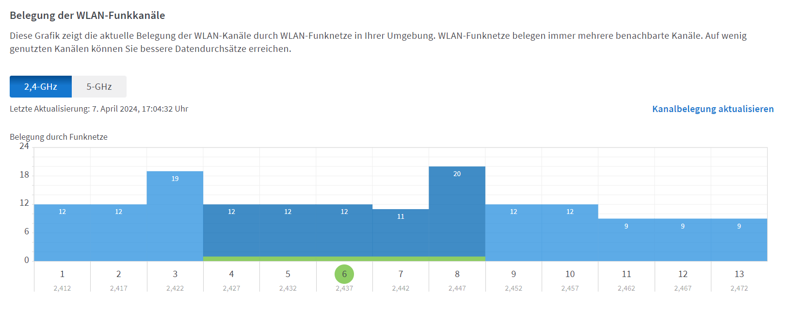

Meine Belegung sieht derzeit so aus:
Hier kannst du auch einen festen Kanal vergeben.
Du kannst entweder automatisch oder 1 festen Kanal vergeben.
Eine Auswahl an festen Kanälen, die die FB nutzen soll, kann man nicht einstellen (wäre ein super Feature).
Reaktionen: garfunkel74

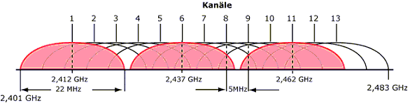

Da die Kanäle sich überlappen sollte man bei den Standardkanälen 1,6,11 bleiben. Sonst hast du ggf. doppelt so viele Störquellen.
Reaktionen: LukS und e_Lap
vielen Dank für die Grafik - aber genau diese Kanäle 1,6 und 11 waren die, welche mein Ereignisprotokoll als Störquelle benannten:confused_alt:

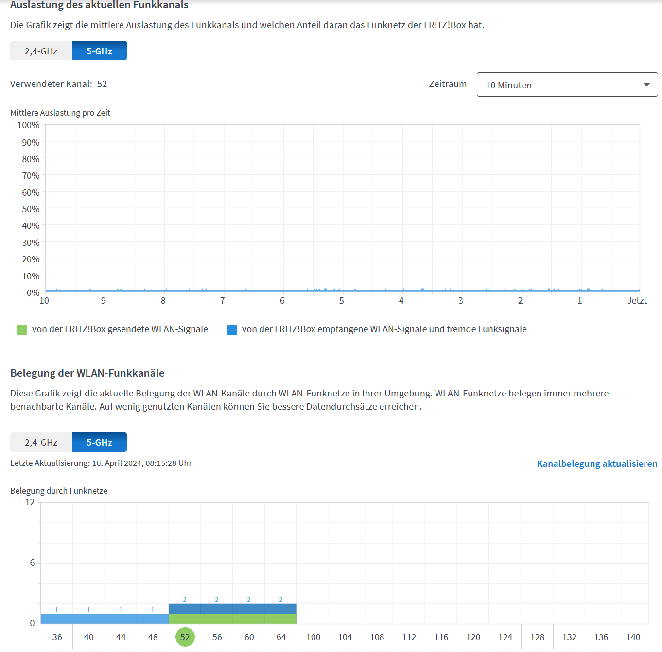

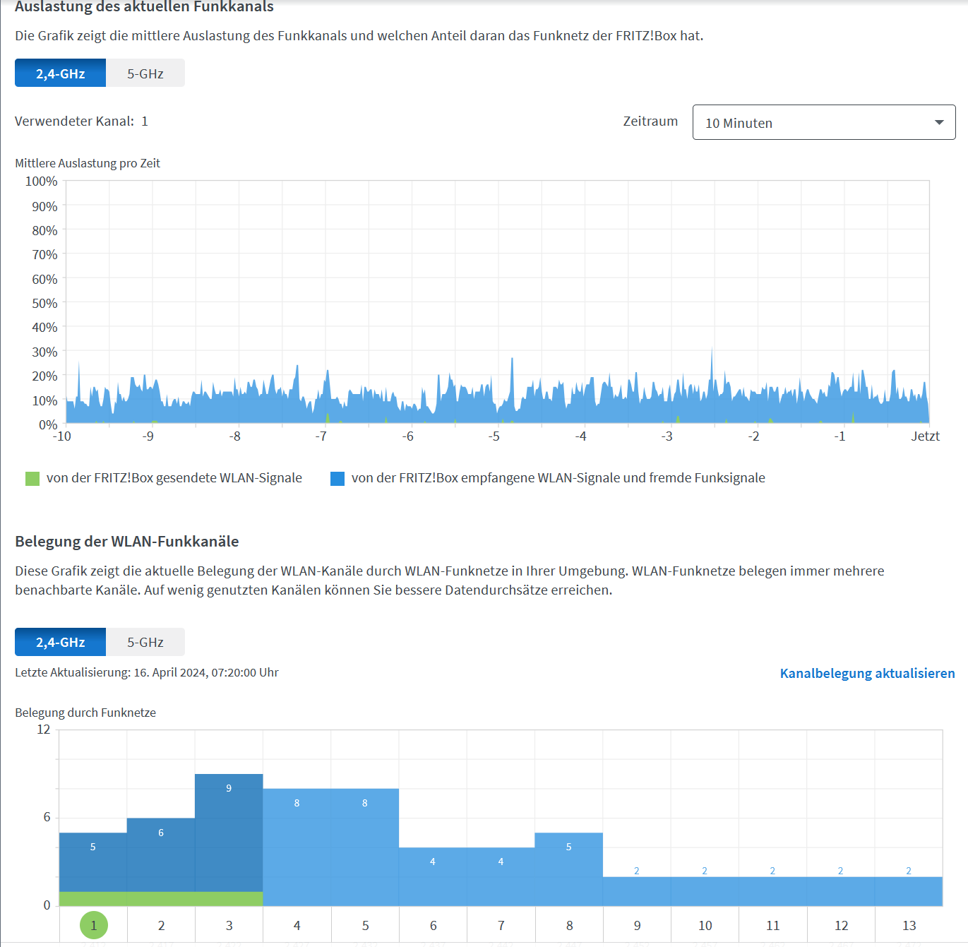

Sehr ausgewogen (😉) - dagegen meine:
Und die Wahl auf den festgelegten Kanal 9 ist bewußt getroffen worden, weil zu anderen mir priorisiert wichtigen Tageszeiten hier die tatsächliche Auslastung geringer ist. 🤷‍♂️
Das mit einer defizileren Kanaldefinierung wär' wahrlich ein wertes Feature, allerdings seh' ich leider nicht, dass der Hersteller dafür eine Notwendigkeit für die Zielgruppe sieht. 🙄​
