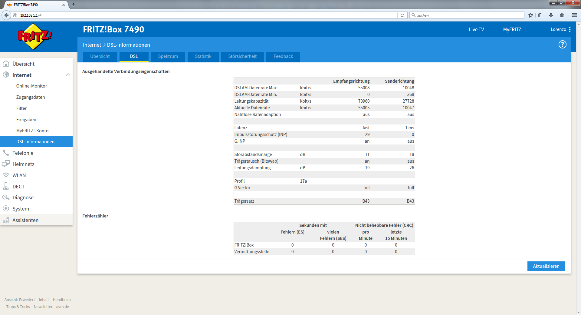

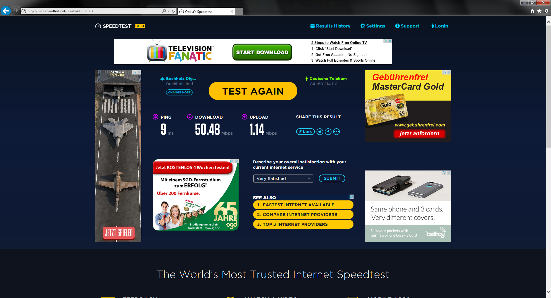

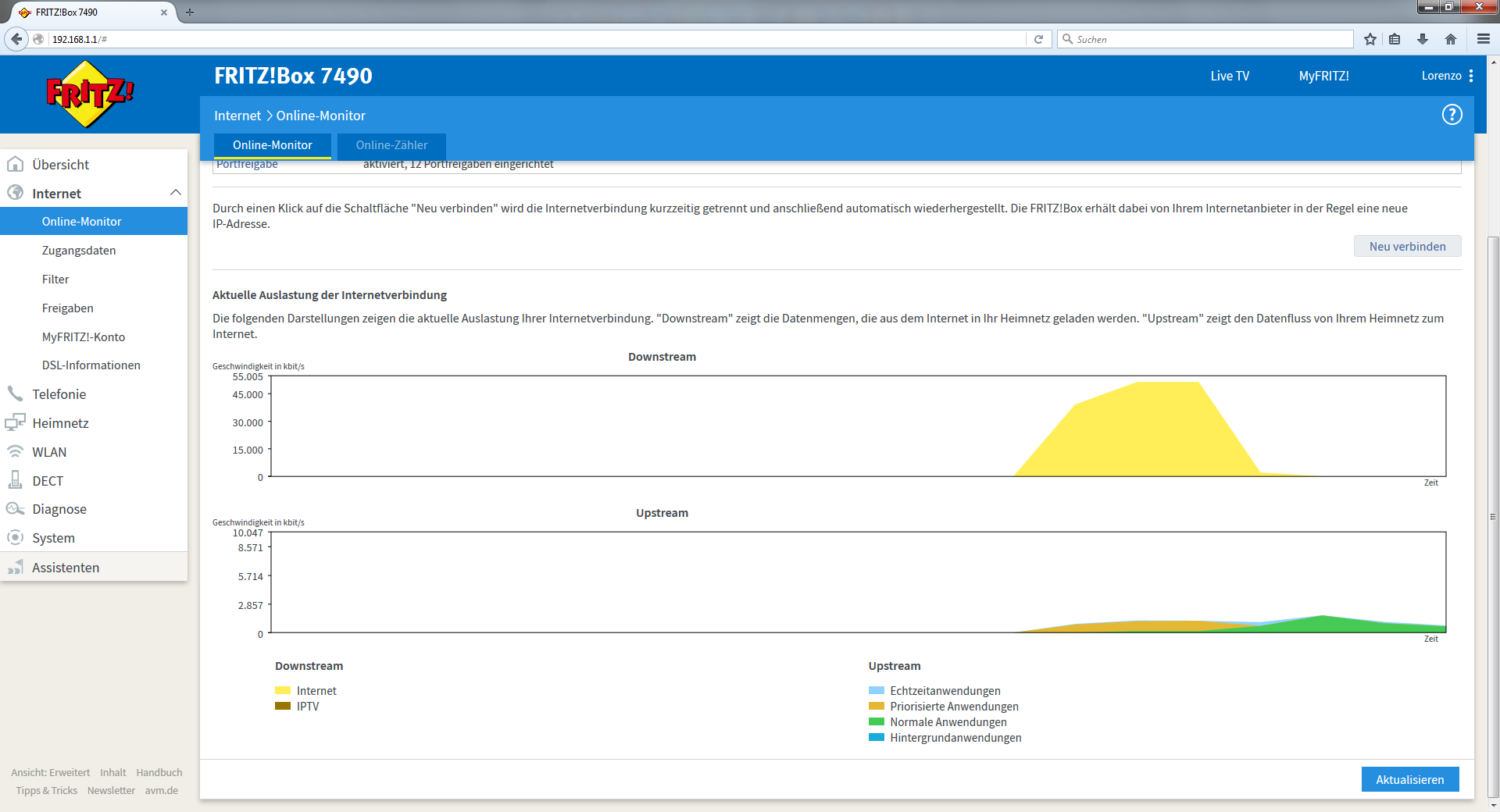

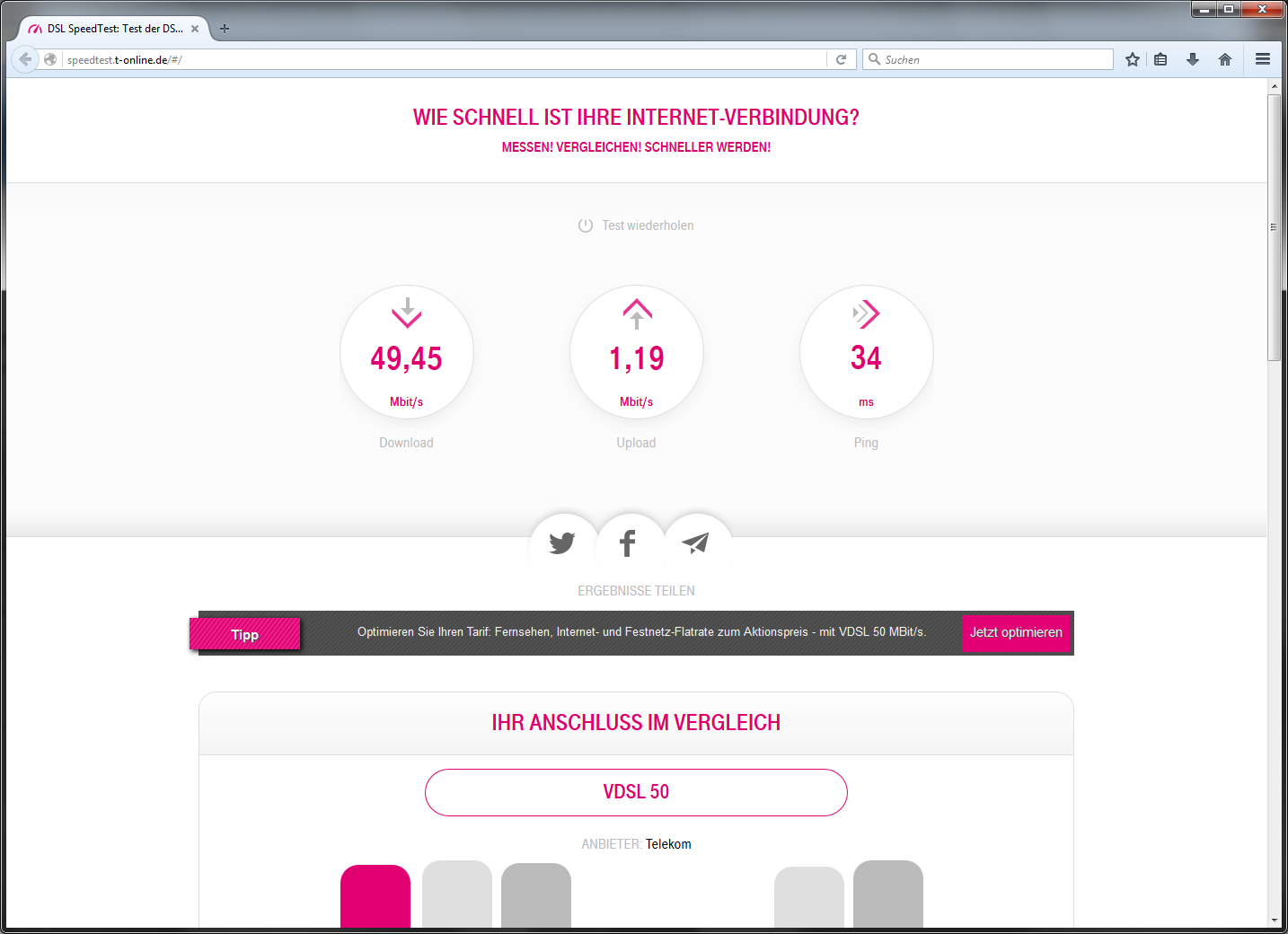

Hallo Wiebke, ja das Problem besteht weiterhin.
Ich habe nun Testweise eine 2. Fritzbox, mit blanker Konfiguration getestet. ich komme weiterhin nur auf 50Mbit/~1Mbit.
Ich habe mich erneut an die Hotline gewandt, bei dieser wurde mir jedoch mitgeteilt das ich mich mit dieser Datenrate zufrieden geben müsse (hat beim Test dann mal 1,8Mbit geschafft...), da dies über die AGB abgesichert sein(Bandbreitenkorridor, ich finde dazu aber andere Werte...). Ich bin ehrlich gesagt nicht gewillt dies hinzunehmen, meine Leitung schaffte die 50/10 vor dem 2.1. auch ohne Probleme, nun wäre, lt. Hotline, die einzige Möglichkeit einen Techniker zu bezahlen bzw. eine "Fehlerbehebung Heimnetz" beides kostet...
Ich habe mich, wohl auch da ich langsam etwas verzweifle, ebenfalls an AVM gewandt und Ihnen meine Fritzbox Konfiguration zukommen lassen. Ggf. hilft dies ja ebenfalls.
Ein Problem in meinem Heimnetz kann ich aber nahezu ausschließen.
Unterschiedliche Rechner via Kabel getestet, Direkt, über Switches, etc.
Inzwischen sogar mehrere Wirelessgeräte zum testen verwendet.
Zwei Fritzboxen (beide 7490) getestet, einmal mit der gleichen Konfiguration, einmal mit einer Blanken Konfiguration bei der ich nur die Zugangsdaten eingegeben habe.

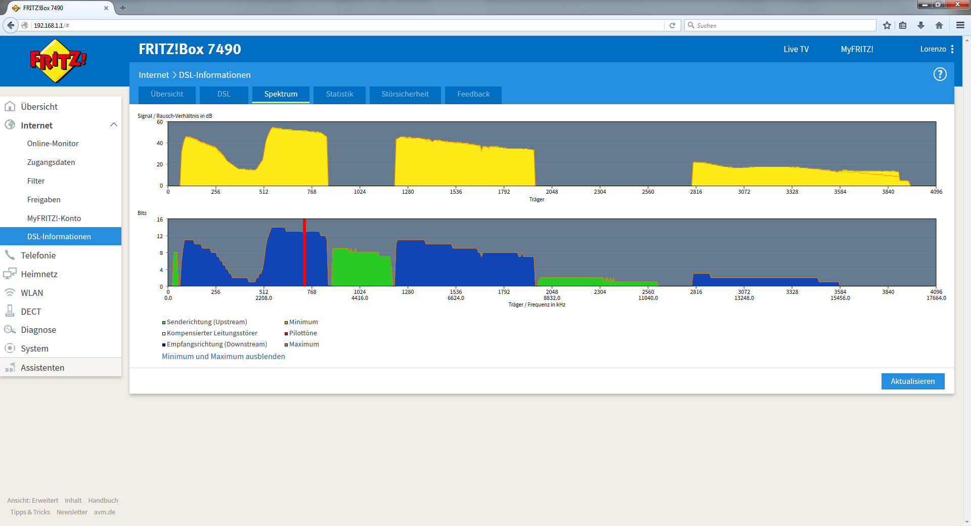

der Techniker war inzwischen, endlich, vorort und konnte Klarheit schaffen.
Die Leitung Synchronisiert richtig mit 50/10Mbit/s jedoch konnte er a) sehen wie der Speedtest im Upload niedrige Werte gebracht hat b) mit seinem eigenem Messgerät die gleichen (bei ihm sogar nocsh schlechter) messwerte um Uploadtest nachmessen.
Er hatte heute, im gleichen Anschlussgebiet, ebenfalls einen Kunden, dieser hatte fast den gleichen Uploadwert, dies hat ihn Stutzig gemacht, er hat dann seine Kollegen angerufen und nun wird genauer geprüft WAS im Anschlussgebiet los ist. Ich habe dann kurz bei meinem Bruder (der im gleichen Anschlussgebiet wohnt) angerufen, auch er hat diese niedrigen Uploadwerte.
