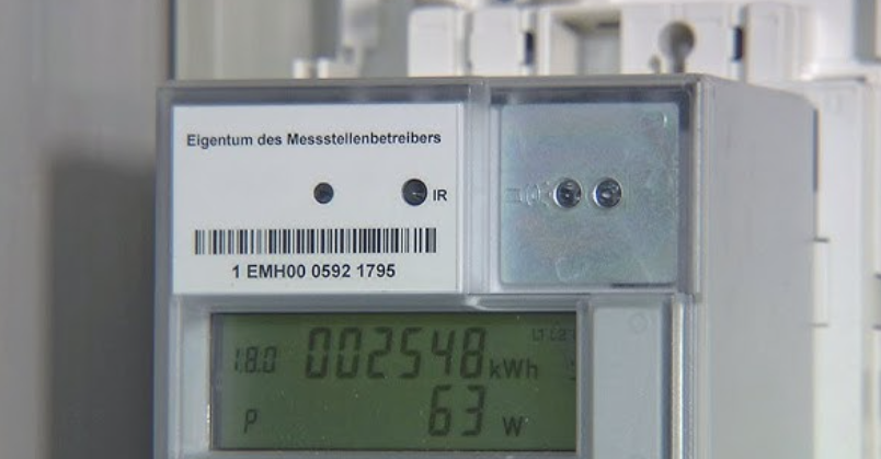

Hast du leichten Zugang zu deinem Stromzähler? Wenn das ein relativ neues Modell ist, dann kannst du dir den PIN zum Gerät geben lassen (kostenfrei) und den Stromverbrauch der Wohnung/des Hauses live anzeigen lassen.
Hierzu musst du deinen Netzbetreiber oder Messstellenbetreiber anrufen oder anschreiben.
Zwischen Anzeigemodi (Stromverbrauch momentan; 1d, 7d, … 365d; Zählerstand total, …) wechselst du dann per Aufleuchten mit einer Taschenlampe.
Wir haben den:
https://buchholz-stadtwerke.de/neue-stromzaehler.html
Dort kann man einfach den Taster nutzen. PIN, wie im Text, war nie nötig.
Und bitte nicht sowas nachträglich reineditieren. Das sieht man im Fall der Fälle dann nicht, weil es keine neue Benachrichtigung auslöst.
