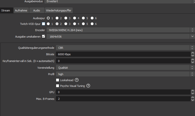

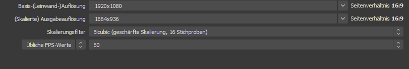

Hey, ich habe seit kurzem erneut das Streamen entdeckt und wollte mit meinen regulären Einstellungen streamen. Dann fiel mir auf, dass ich im Game 50% weniger FPS hatte. Ich habe dann von CPU auf GPU Streaming gewechselt. Dabei kam raus, dass meine FPS in der Statistik von OBS von 60 auf 30 auf 40 usw schwankt. Streamergebnis war unmöglich, ich selber hatte keine FPS drops, aber der Stream war nicht anschaubar. Es hat dauernd geruckelt, man hat gemerkt, dass es maximal 30/40 FPS waren.
Meine Hardware hat immer für das Streamen ausgreicht. Ich habe neuerdings Farbfilter ( NVIDIA ) drinne, aber auch beim entfernen keine Verbesserung gesehen. Stretched Res von 16:10 habe ich zurück gestellt, jedoch keine Verbesserung.

In deinem ersten Screenshot hast du Ausgabe umskalieren an, das solltest du ausmachen da du das ja schon im Video tab machst (was auch besser ist). Ausserdem solltest du für Keyframeintervall auf 2 setzen.
Ansonsten ist der OBS fix eigtl. OBS als Administrator starten damit Windows mehr Ressourcen von der GPU an OBS geben kann.
