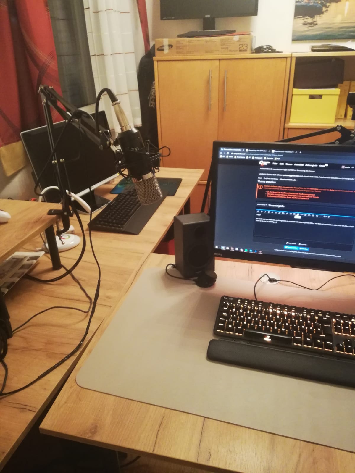

Ich zocke viel und habe nun auch begonnen zu streamen. Ich habe folgendes Mikro, mit dem ich das Problem habe, dass ich öfters clippe.
https://www.amazon.de/dp/B00XOXRTX6...EP2BCCXSTM8&psc=1&refRID=NM0QVG0HHEP2BCCXSTM8

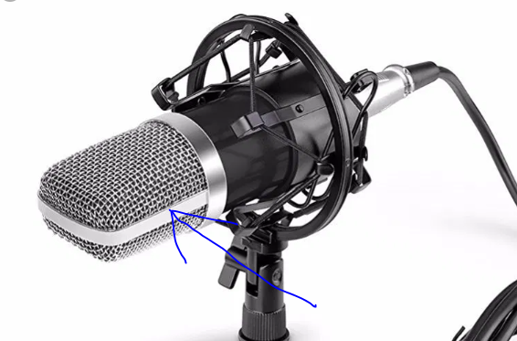

Kann es ca. nur so befestigen, und mir kommt vor, dass ich das Mikro frontal ansprechen müsste, dass ich nicht mehr clippe -> aus dieser Position etwas schwierig.

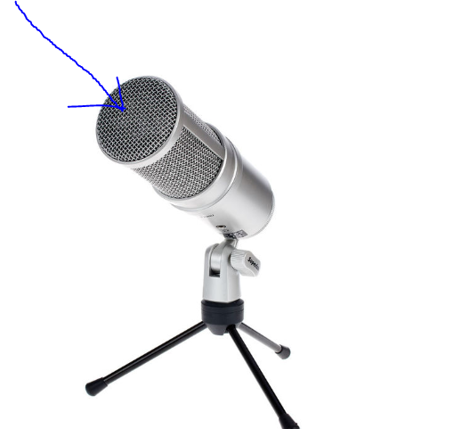

Dabei habe ich das hier gefunden: https://www.thomann.de/de/superlux_e205u.htm?offid=1&affid=396
Ich denke mir, dass es gescheiter wäre, wenn ich das Mic so ansprechen würde.
Macht es Sinn bei vorhandener Phantom Power Supply ein USB Mic zu kaufen?

Das BM 700 wird übrigens von der Seite besprochen, nicht wie in der Zeichnung angedeutet von oben.

Ich bin mir nicht sicher, ob das Interface plus Mikro mit dem Budget von ca. 50€vereinbar ist. Ein bisschen nach oben kann man dehnen, ich möchte aber vorerst einfach nur mal durchgehend sprechen können. Deswegen mein Überlegung mit dem superlux, da man das ja von vorne, wie auf der Zeichnung, ansprechen kann, richtig?
Und das Neewer hat dann eine Nierencharakteristik, richtig? By the way, ich hab das NW700, nicht das BM700. Denke aber nicht, dass das jetzt alles verändert.

Ich spreche das Mikro in etwa so an. Meine Freunde beschweren sich immer wieder, dass ich clippe. Wir verstehen das Wort so, als dass ich mitten im Wort nicht mehr sende und danach wieder mitten in einem anderen Wort weiterrede. Ich also unterbrochen bin. Kann schon sein, dass das eine aggressive Rauschunterdrückung ist, ich kenne mich leider zu wenig aus.

Die Einsprechrichtung ist falsch! Du besprichst die Membran von der Seite!
https://biptunia.com/wp-content/uploads/2018/05/1.jpg
Das wäre die zu adressierende Frontseite der Membran.

Du solltest ein gerichtetes Mikrofon nicht willkürlich von irgendeiner Seite besprechen. Wenn du dich aus der frontalen Einsprechachse rausbewegst, wird die Stimme zunehmend leiser und dumpfer.
Ich sehe bei dem von dir vedrlinkten Foto vom Desktop im ersten Post kein grundsätzliches Problem. Die Membran sollte einfach nur auf deinen Kopf gerichtet sein. Das Mikro solltest du in der Halterung dann so drehen, dass das CE-Zeichen nach hinten zur Gardine zeigt. Die empfindliche Seite (Haupteinsprechachse) liegt da, wo der aufgedruckte Name des Mikrofons zu sehen ist.
