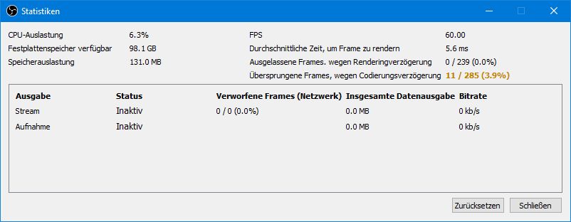

Im Statistik-Fenster vom OBS kannst du sehen ob die Drops wegen Render-Verzögerung oder durch die Übertragung passieren, häufig sind stabile Upload-Verbindungen dann doch nicht so stabil wie gedacht.
Reaktionen: EreeoIsOnFire

Im Statistik-Fenster vom OBS kannst du sehen ob die Drops wegen Render-Verzögerung oder durch die Übertragung passieren, ...
Um das etwas genauer auszuführen:
Ausgelassene Frames durch Renderingverzögerung = GPU überlastet.
Übersprungene Frames durch Codierungsverzögerung = CPU überlastet.
Ausgelassene Frames (Netzwerk) = Probleme mit der Verbindung.
Reaktionen: EreeoIsOnFire und HisN

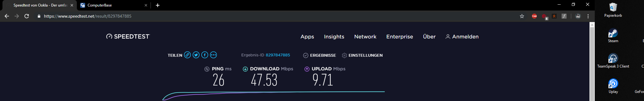

und mach mal nen speedtest, wie hoch ist dein upload?
Moin
Genaue Stream Settings, mal als Bilder hier Posten.
Und auf Speedtest.net, mal Testen, und auch einen Screenshot hier Posten.

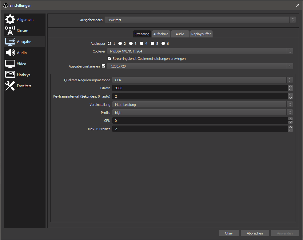

Ich streame über GPU und benutze NVIDIA NVENC H.264

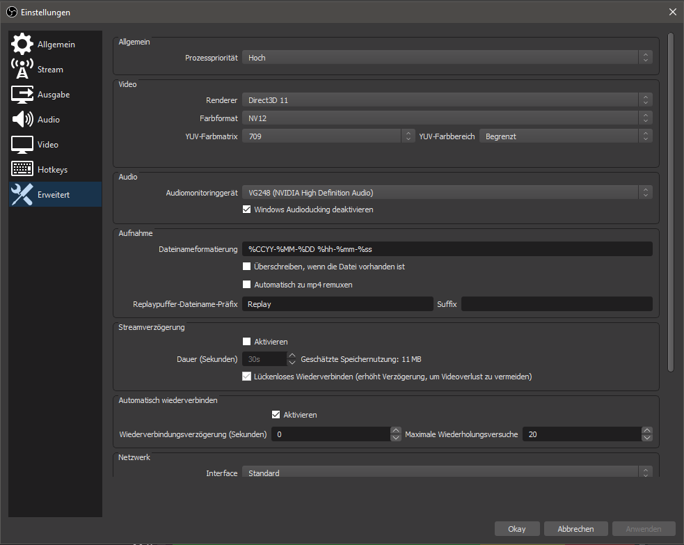

Beim Menüpunkt "Renderer" , gibt's da nicht die Möglichkeit ein Hardwaregerät zu wählen ?
Die CPU zu nehmen ist nicht klug. ^^

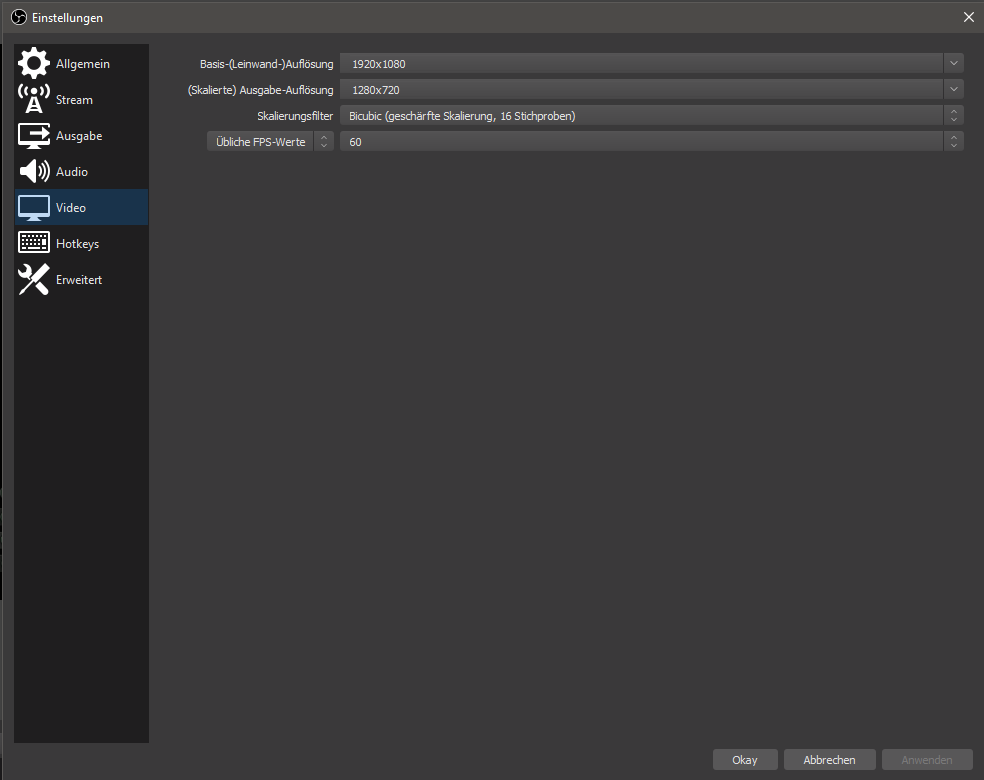

Nvenc New mal als Codec auswählen, Bitrate 5000, und auch Testen ob dein Ping nicht zu sehr Schwankt.
720p, oder 1080p mit 30 oder 60FPS , musst du mal schauen, was von der Qualität am besten Aussieht.
Mfg.
Mfg.
720p 60fps sieht ziemlich gut aus und den test mach ich jetzt sofort
