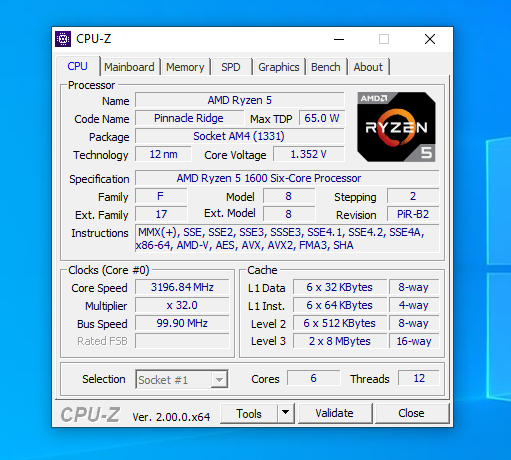

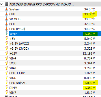

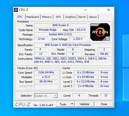

ich habe Neuigkeiten, die die Karten komplett neu mischen.

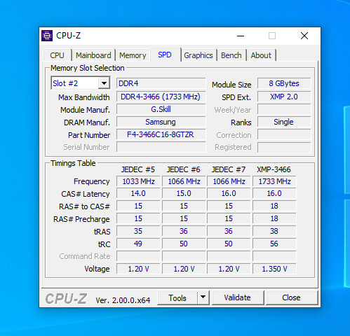

  1. Wie gestern versprochen habe ich den 2700X zur Ursachenfindung durch den 1600AF ersetzt, weil ich den Verdacht hatte etwas könnte mit der CPU nicht stimmen. der Wiederholungstest brachte leider auch keine Besserung. Daher war ich erst mal gefrustet, aber gleichzeitig auch froh, dass die CPU selbst wohl nicht das Problem ist. Da die TDP des 1600AF deutlich kleiner ist, hatte der Brocken Eco auch ein leichteres Spiel mit der Kühlung. Da hier das Problem auch auftritt, kann ein Temperaturproblem somit auch erst mal ausgeschlossen werden. Grundsätzlich sind die 85 Grad am 2700X dennoch verbesserungswürdig.
  2. In Ermangelung von Alternativen habe ich begonnen nach und nach Komponenten zu tauschen. Ersteinmal habe ich das Netzteil durch eines mit 450W ersetzt (was halt da ist). Keine Verbesserung am Prime Ergebnis

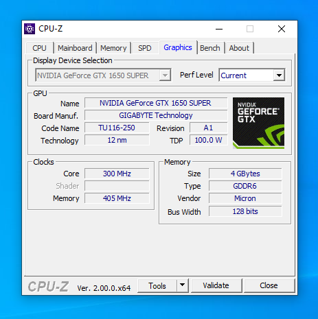

  3. Danach die Grafikkarte ersetzt durch eine 1650S. Keine Veränderung am Ergebnis.
Was bisher nicht getauscht wurde: Mainboard und Festplatte. Für beides habe ich keinen Ersatz da, daher habe ich die Idee von @Alexander2 aufgegriffen mit Linux einen Test zu wagen. Davon habe ich eine unabhängige Version mit eigenständigen Bootloader auf einen USB Stick (keine Live-Version).

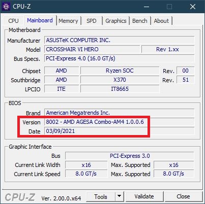

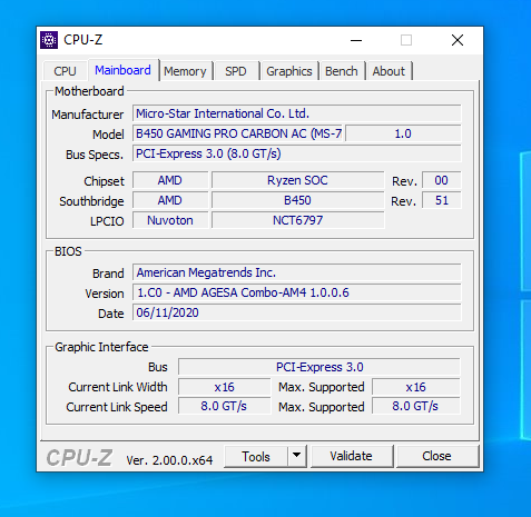

Welches Bios nutzt du? - mindestens dieses Bild aus CPUz wäre ganz gut
Alexander2 schrieb:
Edit: Da du test 2 gemacht hast und der gut verlief soweit, hast du auch test 3 versucht, der dann AUCH den RAM beansprucht?
Ich hatte da irgendwo gelesen, das wenn test 2 gut durchläuft, test 3 aber nicht, dann haste nen Problem mit deinem RAM, RAM Settings oder RAM Controller (vielleicht sogar dem Mainboard, weil da ja die RAM Leitungen verlaufen.)
Ich vermute nicht, dass es hier ein Problem mit dem Speichercontroller oder dem RAM gibt. Dennoch habe ich mal kurz laufen lassen. Ging ganz gut.

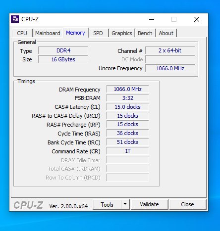

Gerne, kommt gleich. Moment... (edit)
EDIT:

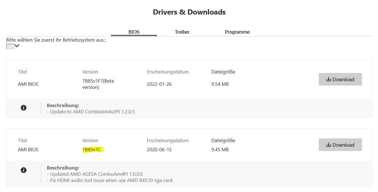

@Robo32 Es gibt zwar eine noch neuere BIOS Version, aber die ist noch in der Beta. Daher sollte das passen, denke ich.

AGESA 1.0.0.6 ist je nach verbauter CPU etwas speziell... - ich nutze diese auch, aber ohne manuelle Anpassungen im UEFI schaltet sich bei wechselnder Belastung der ganze PC einfach aus.
Zwei Sachen würde ich daher testen
  • zurück auf 1.0.0.4b wenn möglich
  • vorwärts auf 1.2.0.5 auch wenn es eine Beta ist (hast eh nichts zu verlieren)
ps
AGESA 1.2.0.6b zukünftig auf jeden Fall auslassen wenn sie noch kommen sollte und auf 1.2.0.7 im Mai warten.

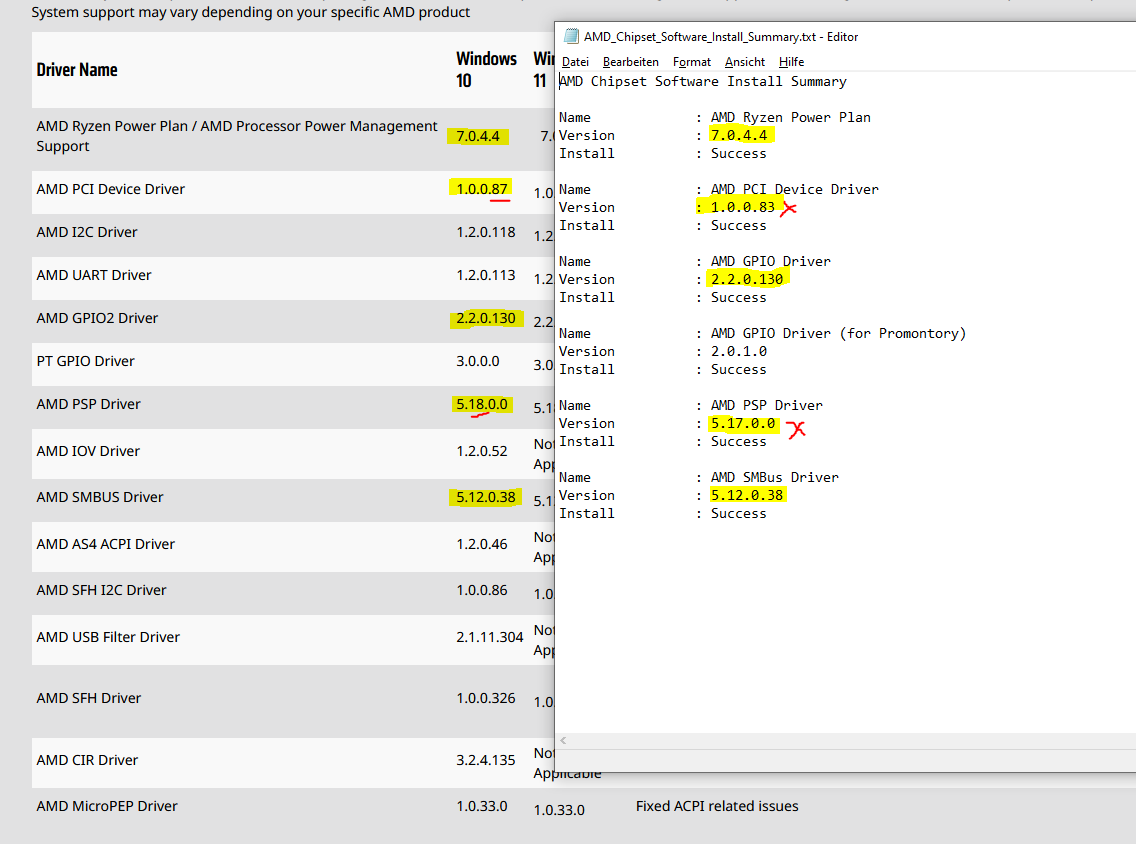

EDIT 3: Nachtrag: Chipsatz-Treiber Update habe ich durchgeführt. Nach Neustart lief es beim ersten mal für rund 10 Minuten stabil (Test 2: max. heat...) beim nächsten durchlauf direkt wieder abgebrochen. Dabei waren TaskManager und HW Info mal nicht geöffnet.

Hallo nochmal,
endlich kann ich erste Erfolge mit Windows zurückmelden. Diese müssen aber erst noch bestätigt werden.
Ich melde mich also hier mit Zwischenergebnissen.
  1. Zunächst habe ich die Festplatte (NMVe) auf eine andere Festplatte (normale SSD, was halt da war) geklont. Wie sich herausgestellt hat, hat das keine Besserung gebracht, aber der Vollständigkeit halber sei das hiermit erwähnt. Nachdem hier nichts zu retten ist, kommen wir zum nächsten Punkt.
  2. In weiser Voraussicht hatte ich ein Backup direkt nach der frischen Installation von Windows 10 (inkl. Win Update) erzeugt, bevor alle Treiber oder sonstige Software installiert wurden. Dieses Backup habe ich wiederhergestellt. Damit konnte ich einen Versuch mit einem "blanken Windows" starten und siehe da: Es läuft schon seit über 25 Minuten ohne Fehlermeldung. :daumen:
Für mich hat sich demnach der Verdacht auf ein Treiberproblem verhärtet. Falls nicht ist auch ein Softwareproblem nicht ausgeschlossen.
Wenn der laufende Test jetzt noch eine Weile stabil läuft, werde ich nacheinander jeweils einen weiteren Treiber installieren, neu-starten und den Test wiederholen. Hoffentlich ist da dann was dabei.
Bis das ursprüngliche Setup wieder läuft werde ich wohl noch einiges zu tun haben. Ich melde mich, falls es etwas neues gibt.
Gruß
xalakh
Reaktionen: Alexander2, Blende Up, mwh.re und eine weitere Person
Vieleicht resultiert ja daraus sogar eine Bugmeldung an den auslöser, das wäre gut für alle, die vergleichbare Hardware unter Windows nutzen :-)
(Wobei ich sagen muss, das ich in hinsicht Bugmeldungen auch etwas faul wäre :-) )
