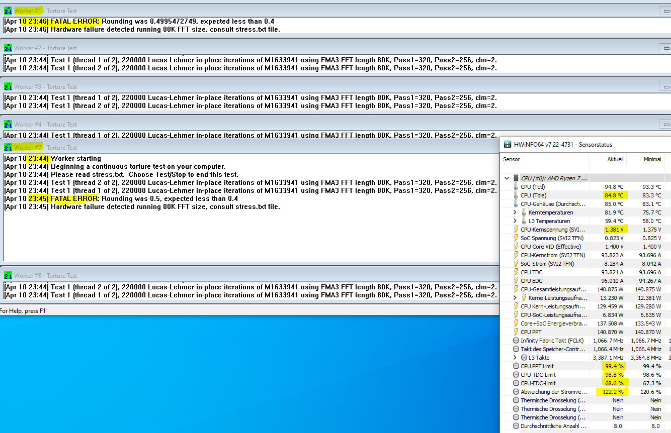

Hallo werte Community,
ich bin neu hier, hoffe daher die richtige Themenkategorie getroffen zu haben. Falls nicht, nehmt es mir bitte nicht übel.
Grundsätzlich vermute ich ein CPU und / oder RAM Problem, eine klare Zuordnung war mir bisher nicht möglich. Kommen wir zu Ausgangssituation:
  • Prozessor (CPU): Ryzen 2700X
    • mit Alpenföhn Brocken Eco Advanced
      • umgerüstet auf Wing 3 Lüfter
    • Arctic MX-4 WLP
  • Arbeitsspeicher (RAM): G.SKILL Trident Z 3466 CL16 (bei XMP Profil 2)
    • 2x8GB, SR
    • Gesteckt wie vom Board Handbuch empfohlen
  • Mainboard: MSI Gaming Pro Carbon AC B450
  • Netzteil: Corsair RM650x
    • 5 Gehäuselüfter (Wing 3)
  • Gehäuse: Corsair Spec-04 mit zusätzlicher Belüftung
  • Grafikkarte: RTX 2060 12GB EVGA
  • HDD / SSD: NVMe von Transcend 256GB
Kommen wir zur Problembeschreibung:
Egal welche Konfiguation ich teste, unter Prime95 besteht das System den "Stabilitätstest" nicht. Die Meldung lautet meist: "hardware failure detected rounding was 0.5 expected less than 0.4" o.ä. Meistens werden nacheinander mehrere "Workers" gestoppt. Die Zeit bis zum ersten Aussetzen eines Workers dauert meist nur wenige Sekunden.
Langfristig will ich eigentlich Richtung CPU Stock, RAM bei 3466 bzw 3200 sollte 3466 nicht gehen. Diesen RAM Takt kann ich aber nicht testen, wenn die Grundkonfiguration schon ein Problem hat.
Was habe ich bisher (nacheinander) versucht:
1. Ab ins BIOS.
  • CPU Multiplikator auf 37 gesetzt (für festen Basistakt).
  • PBO deaktiviert.
  • SoC auf Auto
--> Keine Verbesserung am Ergebnis
2. Ab in BIOS, die Zweite...
  • LLC von Auto auf Mode 4 (leichter Abfall der Spannung unter Last)
3. Ab ins BIOS, die Dritte...
  • RAM: A-XMP deaktiviert --> Rest auf "Auto" --> Das führt zu 2133MHz CL15
4. Ab ins BIOS
  • RAM Spannung manuell auf 1,35
5. Ab ins BIOS
  • CPU Spannung manuell auf 1,4
6. Wiederholung von Schritt 5 mit anderer Hardware
  • Die gleichen RAM Sticks habe ich ein zweites Mal da, die ersten Runden waren mit 2x8 Hynix Chips, die Wiederholung mit den Sticks mit Samsung Chips.
Die Temperatur der CPU habe ich mir erst nach Schritt 5 (und 6) näher angesehen. Aus dem idle (35-40 Grad) geht es auf knapp unter 85 Grad hoch (Tdie).
Ich weiß, dass das die Grenze ist, an der die CPU arbeitet (lt. Spec), daher können auch hier temperaturbedingte Fehler nicht ausgeschlossen werden. Aber:
Da kein OC am 2700X anliegt kann ich wohl grob mit der angegebenen TDP von 105W (Last) rechnen. Mit dem Brocken Eco sind 170W TDP zu erreichen. Mit der WLP komme ich ja auf die für meinen Geschmack sehr guten Temperaturen im idle, daher traue ich mir zu eigentlich alles richtig gemacht zu haben. (Lüfterkurve passt auch, denke ich. Ab 70 Grad läuft der CPU Lüfter voll).
Das die Temperaturen bei Prime95 höher sind als üblich... okay, und es mag sein, dass in den meisten Anwendungsfällen kein Ausfall zu erwarten ist. Mir reicht das nicht, es sollte schon stabil laufen, dafür nehme ich auch niedrigere Taktraten inkauf.
Ich möchte einfach ein stabiles System haben und komme nicht weiter. Brauche ich mehr Kühlung? Kann man das bestätigen indem ich z.B. den CPU Multi auf 32 setze oder so? Habe ich einen Hardware defekt? Dass bei mir 'ne Schraube locker ist, ist völlig in Ordnung, aber das System muss sauber sein. Vielleicht könnt ihr mir mit eurem Schwarmwissen helfen.
Ich hoffe darauf, dass es kein neuer Kühler werden muss, sonst muss ich u.U. das Gehäuse wechseln, der Brocken Eco ist am Baulimit des Gehäuses.

Prime95 stresst CPUs härter als jedes andere Testprogramm. Es können biszu 20°C Unterschied vorkommen.

Solange bei HWiNFO gaaanz unten keine WHEA Error auftreten kannst du alles so lassen wie es ist.
Falls du den Boost bzw die 1,4V verringern willst, gibt es Offsets, PBO Curve Optimizer oder Windows Energiepläne als Werkzeuge. Oder die CPU gleich auf einen Takt/Spannung festlegen. Powerlimit würd ich nicht antastet, das bringt nur Probleme...

So wie ich das verstehe ist ja bei dir sofort am Start der Defekt festgestellt (falsche Berechnungen der CPU)
Als test habe ich "Small FFTs (tests L1/L2/L3 caches, maximum power/heat/CPU stress)." gewählt, im Bios ist bei mir derzeit PBO an. Um ein paar umstände zu schildern.
Also wenn alles heile ist, sollten meiner Meinung nach mit Prime95 keinerlei Fehler auftauchen..

Oha, so viele Antworten habe ich nicht ertwartet. Danke dafür, an euch alle. Dann versuche ich mal am Stück auf die meisten einzugehen.

Das System läuft mit den zuletzt eingestellten werden ganz passabel, Windows wurde neu installiert, bisher liefen außer Prime keine großen Tests. Ich kann eure Einstellung/euren Vorschlag verstehen, sehe es aber etwas anders.
Mein Anspruch an das System ist es, dass in jedem Fall Stabilität gewährleistet ist. Wenn ein weit verbreitetes Programm wie Prime95 dafür bekannt ist von guten OC Leuten genutzt zu werden um die Stabilität eines Systems zu prüfen, dann nutze ich das Tool gerne um wenigstens die Basis zu testen. Wenn on top auch noch das Programm schon mal lief und einen Fehler detektiert hat, dann wäre es ironisch nicht am Thema dran zu bleiben.
Ich persönlich fände es doof, wenn man z.B. auf eine LAN-Party wie früher einst geht und z.B. erst nach einer Stunde festgestellt wird, dass mein System abschmiert, weil es vorher nicht auf Stabilität ausgiebig getestet wurde.

prime95 nutzt einfach alles was es kriegen kann, egal ob effizient oder nicht. Das fueht zu unrealistischen Szenarien. Wenn du echte Probleme hast: such nach ursachen.
Das verstehe ich. Habe den gleichen Eindruck, was die Arbeit von Prime angeht.
Ich glaube hier gilt das gleiche für mich wie oben. Aus meiner Sicht ist es ein Problem. Irgendwie muss ich doch in der Lage sein eine reproduzierbare Belastung zu erzeugen, die mir auch angibt, wenn ein Problem vorliegt. Wenn das System sich mit einem unangekündigten Neustart oder Bluescreen verabschieden sollte, meinetwegen erst nach ein paar Tagen oder Wochen, fällt die Ursachen-Findung schwer aus.

Für mich wäre solch eine Kiste aber nicht mehr "vertrauenswürdig" stabil. Prime95 muß (mMn. und auf meiner Hardware) fehlerfrei laufen.
Das ist auch mein Anspruch. Insbesondere, dann, wenn ich schon freiwillig den RAM Takt reduziere, einfach nur um irgendwie ein "positives Testergebnis" zu bekommen. (Aktuell ja in anderen Zusammenhängen eher weniger beliebt :-) )

Hast du die aktuelle Version von prime95? Es gab eine mit Fehlern, vor gut einem Jahr oder so.
Hast du sonstwo Probleme, Games, Benchmarks, und die Ergebnisse ...?
Ja, frisch runtergeladen von der Entwicklerseite. https://www.mersenne.org/download/
Cinebench R15 lief bisher gut, hab direkt danach Prime angeworfen. System ist neu aufgebaut, Win10 frisch installiert inkl. Treiber.

Robo32 schrieb:
... wenn die Kühlung miserabel ist (und das ist sie).
Die 3,7GHz sollten auch mit max. 1,325V laufen (eher weniger) - meiner hat 1,425 für 4,2GHz benötigt.
Die SOC Spannung erscheint mir auch etwas niedrig, ist aber schon etwas her...
Ist die Kühlung wirklich so miserabel? Ich dachte ich fahre ganz gut damit, vielleicht fehlt mir nur die Erfahrung in der richtigen Dimensionierung.
Das mit der niedrigeren CPU Spannung wollte ich auch mal testen. Den Wert mit 1,4 V auf der CPU hatte ich lediglich gewählt, weil ich mal was gelesen habe wie "wenn Prime nicht stabil läuft, gibt man der CPU mehr Spannung, aber halt nicht zu viel". Für den Dauerbetrieb und 3,7GHz sind 1,4 unnötig hoch, da sind wir uns vermutlich einig.
SOC war auf Auto. Hier würde ich mal testweise 1,0 V versuchen wollen.
Das werde ich mal nachlesen, davon habe ich noch nicht gehört.

Geholfen hat das anheben der Offset Voltage für die CPU um 50 mV (also anstelle 0 (default) +50).
Ich bin leider erst wieder Ende der Woche zu Hause, um die genaue BIOS-Option abzufotografieren und hier zu posten. Aber vielleicht hilft ja mein Fingerzeig schon ein wenig.
Kann ich auch mal versuchen mit Offset Spannung. Bin mir aber nicht sicher, ob ich rechnerisch schon beim gleichen Ergebnis war. Vor der Deaktivierung des PBO hat der 2700X sich bereits bei automatischer Spannung knapp 1,445-1,45 Volt gegönnt (aus meiner Erinnerung).

Klingt vielleicht zu simpel, aber schonmal einen Bios Reset gemacht, ins Bios rein, checken, das das XMP-Profil NICHT geladen ist und dann getestet?
Das gleiche dann auch mit XMP Profil auf 3200MHZ Maximal.
Wenn das nicht läuft ist irgendwas kaputt. (nachdem du schon gecheckt hast, das die Software nicht die erwähnte Fehlerhafte ist.)
BIOS Reset kann ich nochmal versuchen, sehe aber keinen Unterschied in Aussicht. Außer irgendwo hat sich was "versteckt".
Das Programm mit "maximum power/heat/CPU stress" hatte ich auch gewählt.
Ich melde mich wieder, wenn ich neue Infos habe.
Fehlermeldungen lesen und atomare reproduzierbare Tests sind was du willst.
