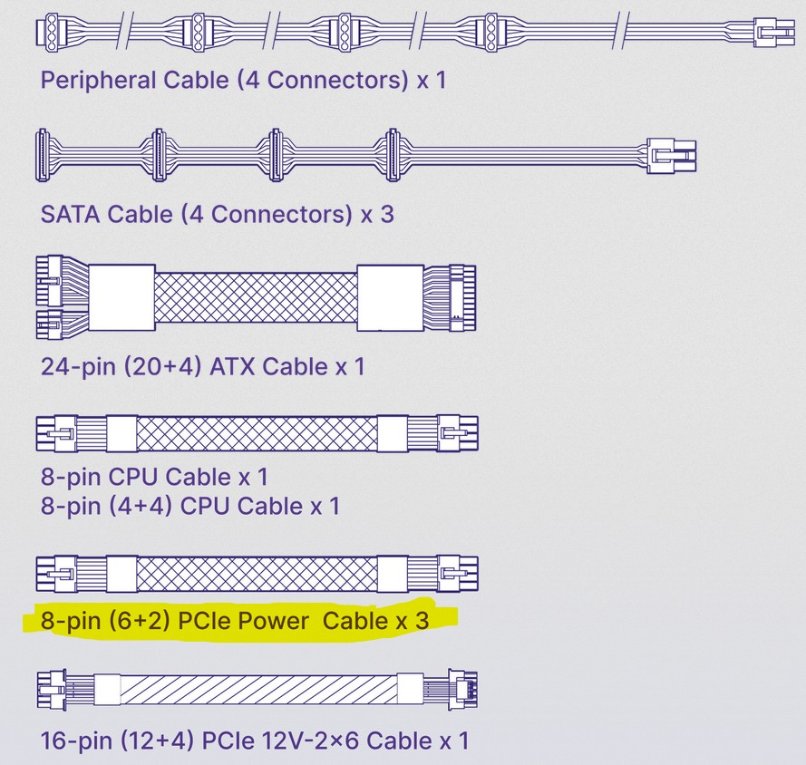

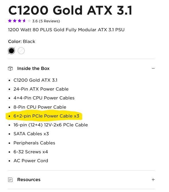

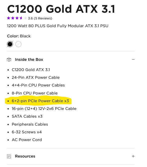

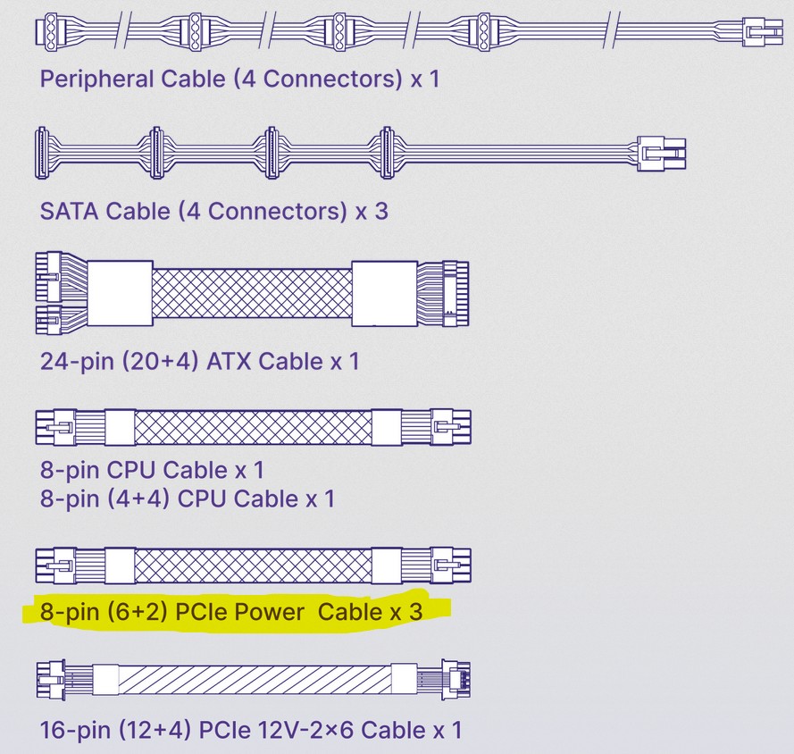

Ich vermute jatzt mal, dass du das NZXT C1200 GOLD Netzteil verwendest. Laut meiner schnellen Recherche sollten im Lieferumfang drei PCIe-8-Pin-Stecker enthalten sein. Ich persönlich würde das passendes 12V-2x6-Kabel verwenden, das sollte auch dem Netzteil beiligen.
Auch wenn ich persönlich keine RTX 5090 besitze, würde ich bei einer solchen Grafikkarte keinesfalls riskieren, die Last auf zu wenige Kabel zu verteilen.
Reaktionen: NerdmitHerz, inge70 und Gizzmow
