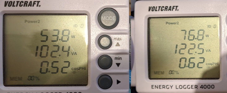

Der Prozessor ist undervoltet und läuft mit 0,830 Volt. Ich messe es nochmal mit einem Messgerät nach, nächsten Monat.eYc schrieb:Ein neuer, genügsamerer Prozessor mit iGPU würde was bringen.![]()
Ich nutze ihn eigentlich fast nur zum Mediathek schauen und 2 bis 3 Runden Hell Let Loose.
Du meinst, es bringt nichts, auf ein neues Mainboard zu setzten?

So gut wie null, wenn am alten nichts defekt ist.
Ich wundere mich aber auch, dass sich jemand mit einer Gaming-Grafikkarte, der seinen Rechner scheinbar rund um die Uhr laufen lässt, über den Energieverbrauch Gedanken macht.

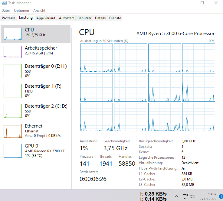

Mein PC mit AMD Ryzen 5 3600, B450-Chipsatz u. 5700XT kommt im Leerlauf auf minimal 54 Watt, wenn sich Windows mal eingeschwungen hat. Meist sind's 55 ... 60 Watt. Schon das Bewegen des Mauszeigers bringt ihn auf 77 Watt!. Und bei dir wird noch einiges im Hintergrund laufen.
Macht auch scheinbar keinen Unterschied, ob AMD Ryzen High Performance, oder der AMD Ryzen Balanced Powerplan ausgewählt ist.
Zieht man die Verluste des Netzteils (altes Sharkoon Rush Power M 400 W) ab, bleiben für die Komponenten noch etwa 45 Watt, was für einen PC mit potenter Grafikkarte gar nicht mal so schlecht aussieht.
