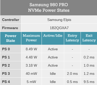

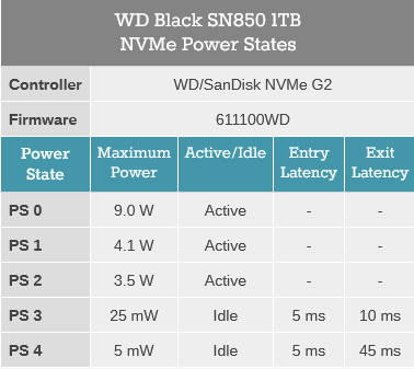

Wohingegen die SSD von Samsung die 860 Pro nur 2 Watt verbraucht.
Eine SSD hat verschiedene Status und geht auch bis 9 W.

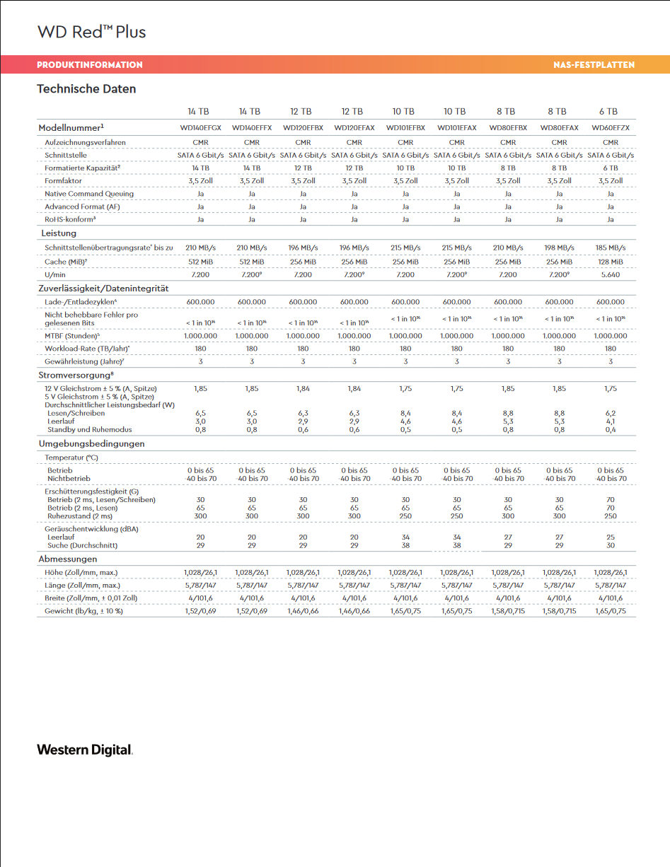

WD Red Plus
HeavyRainMan schrieb:
Was sind eure Meinungen dazu?
Die Festplatte benötigt beim Betrieb wegen der Mechanik mehr Strom - nur im Standby und Ruhemodus unter 1 W.
