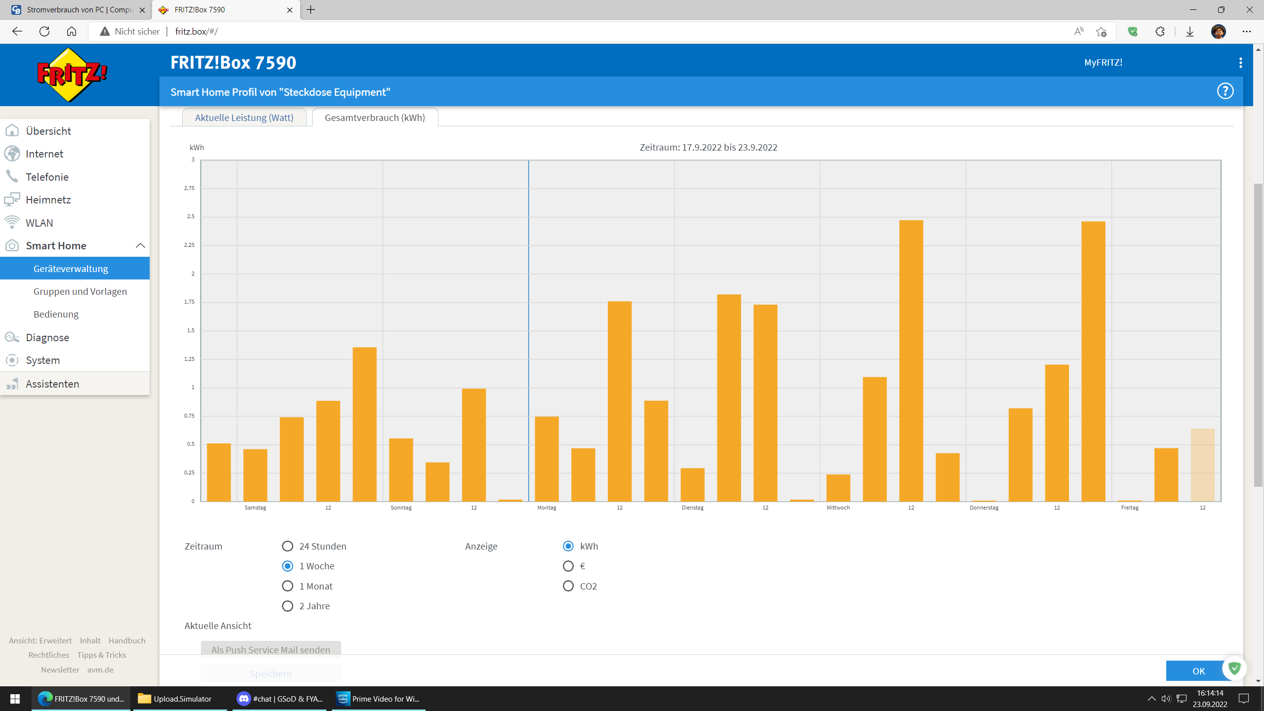

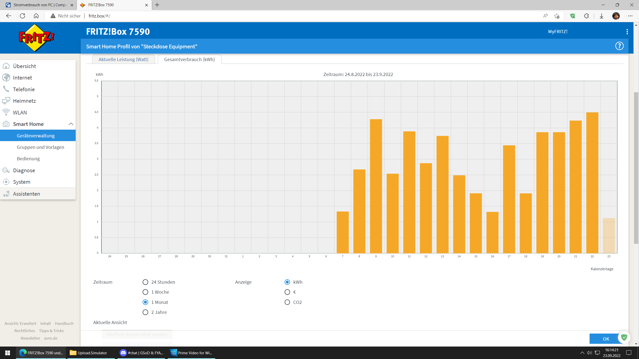

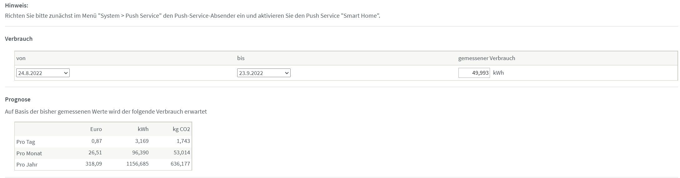

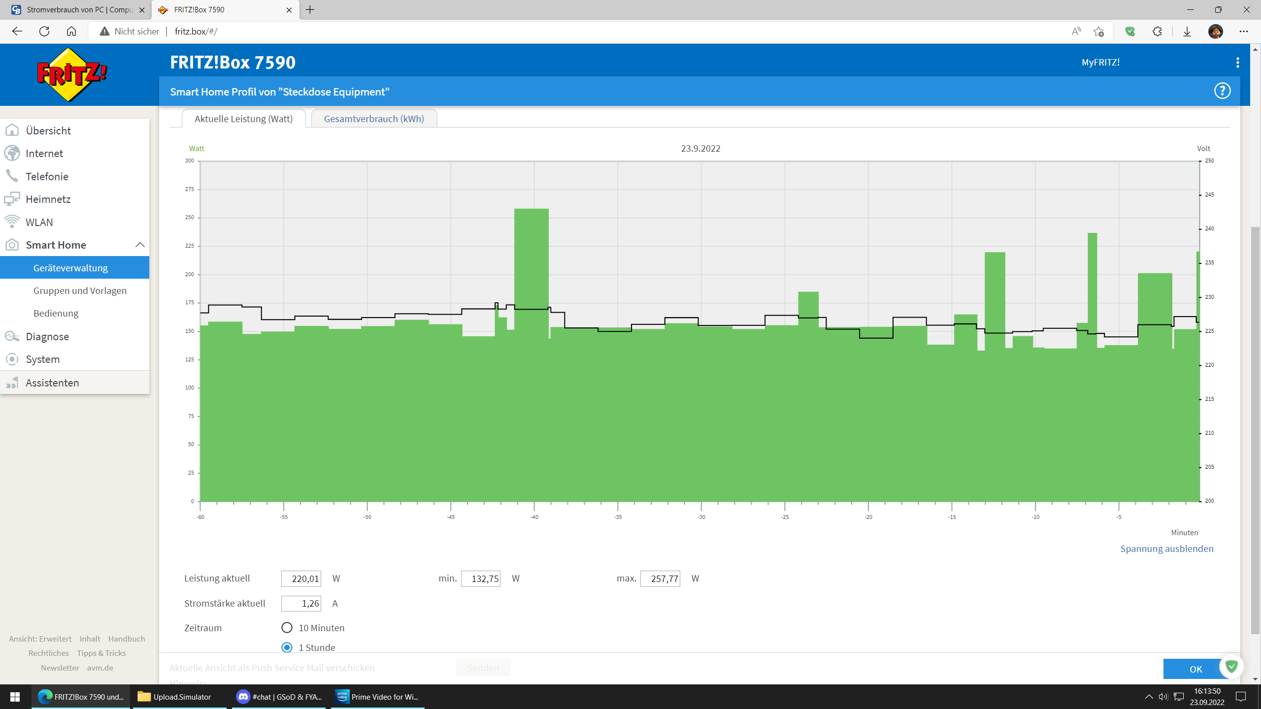

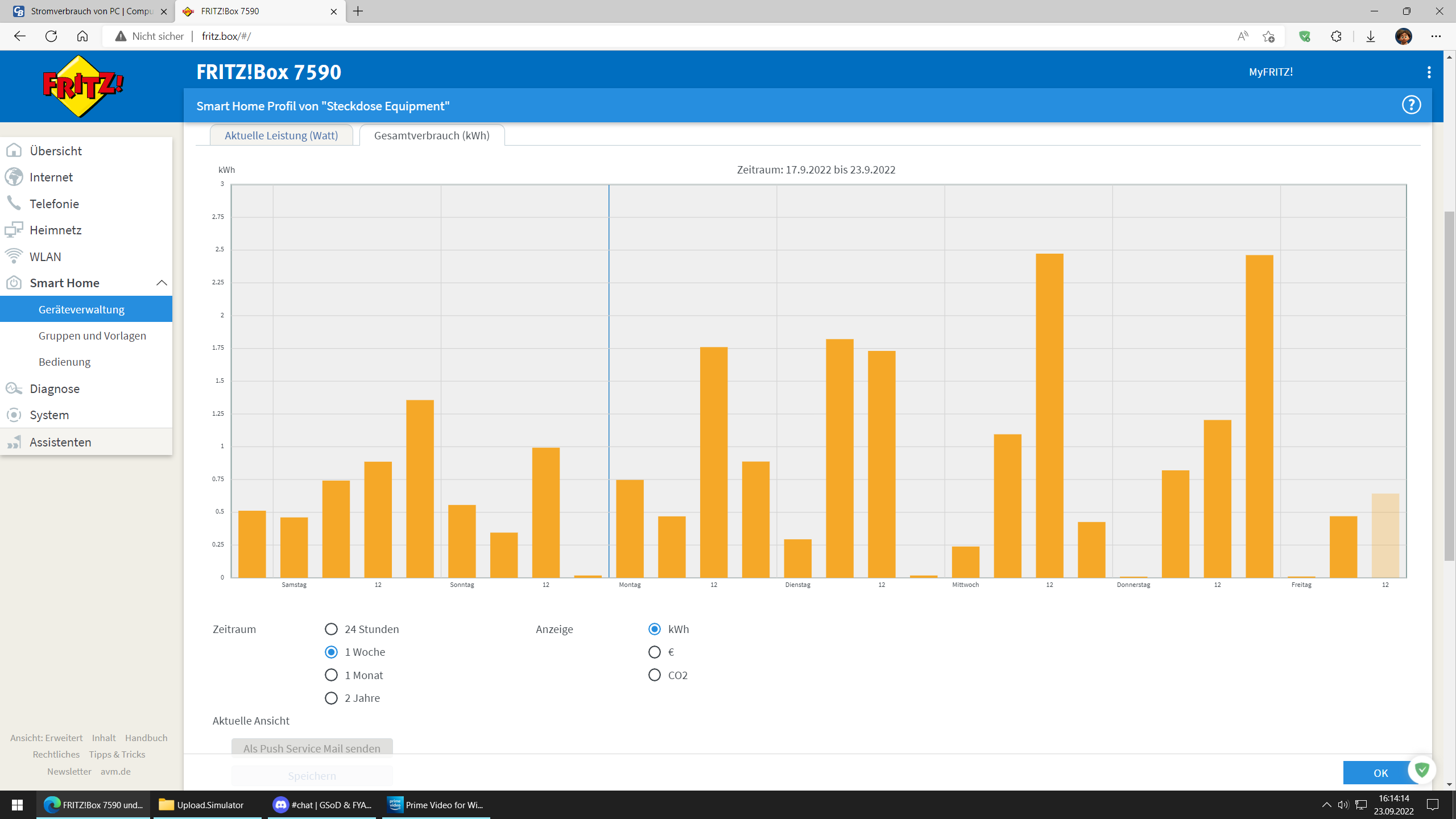

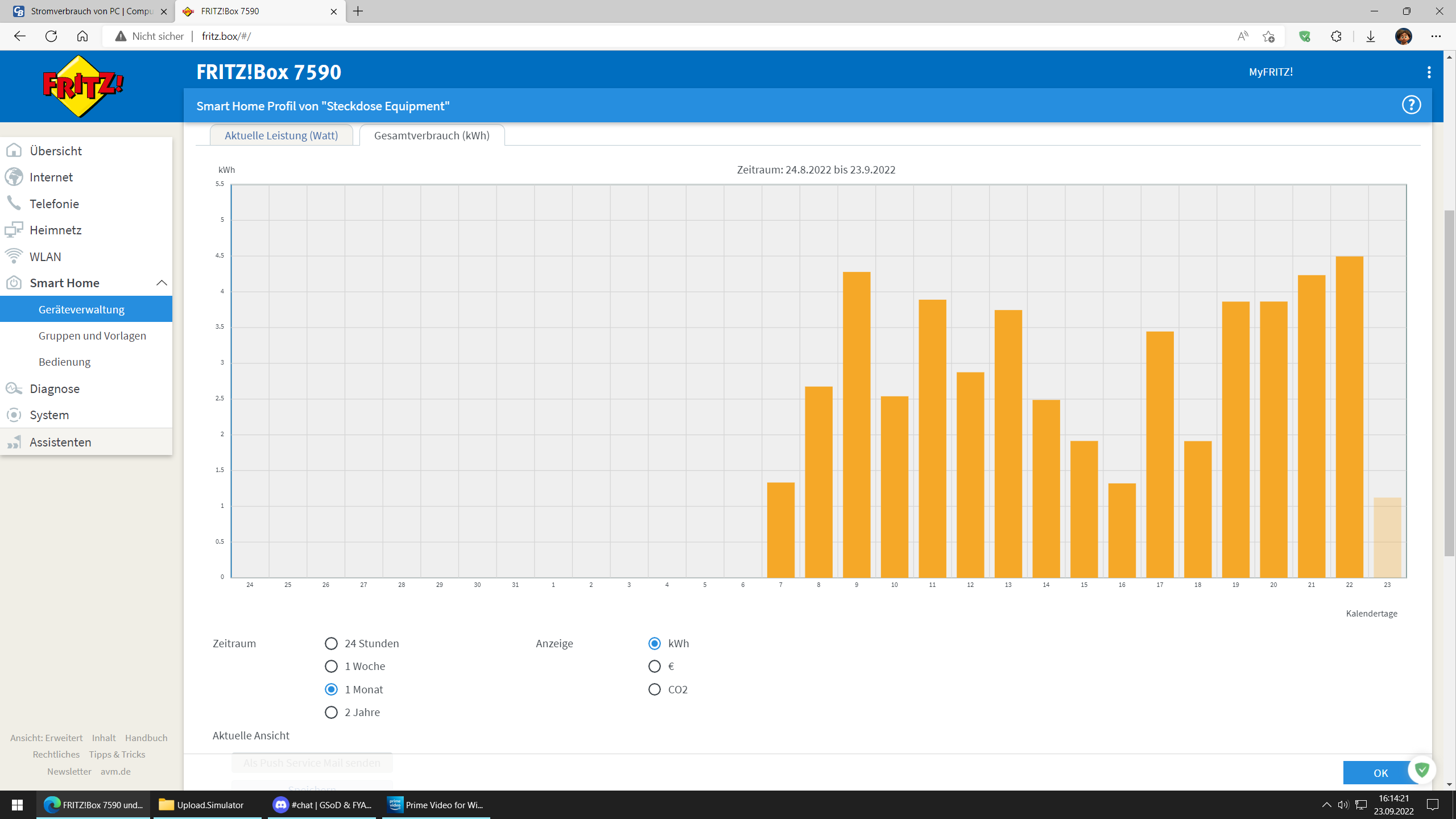

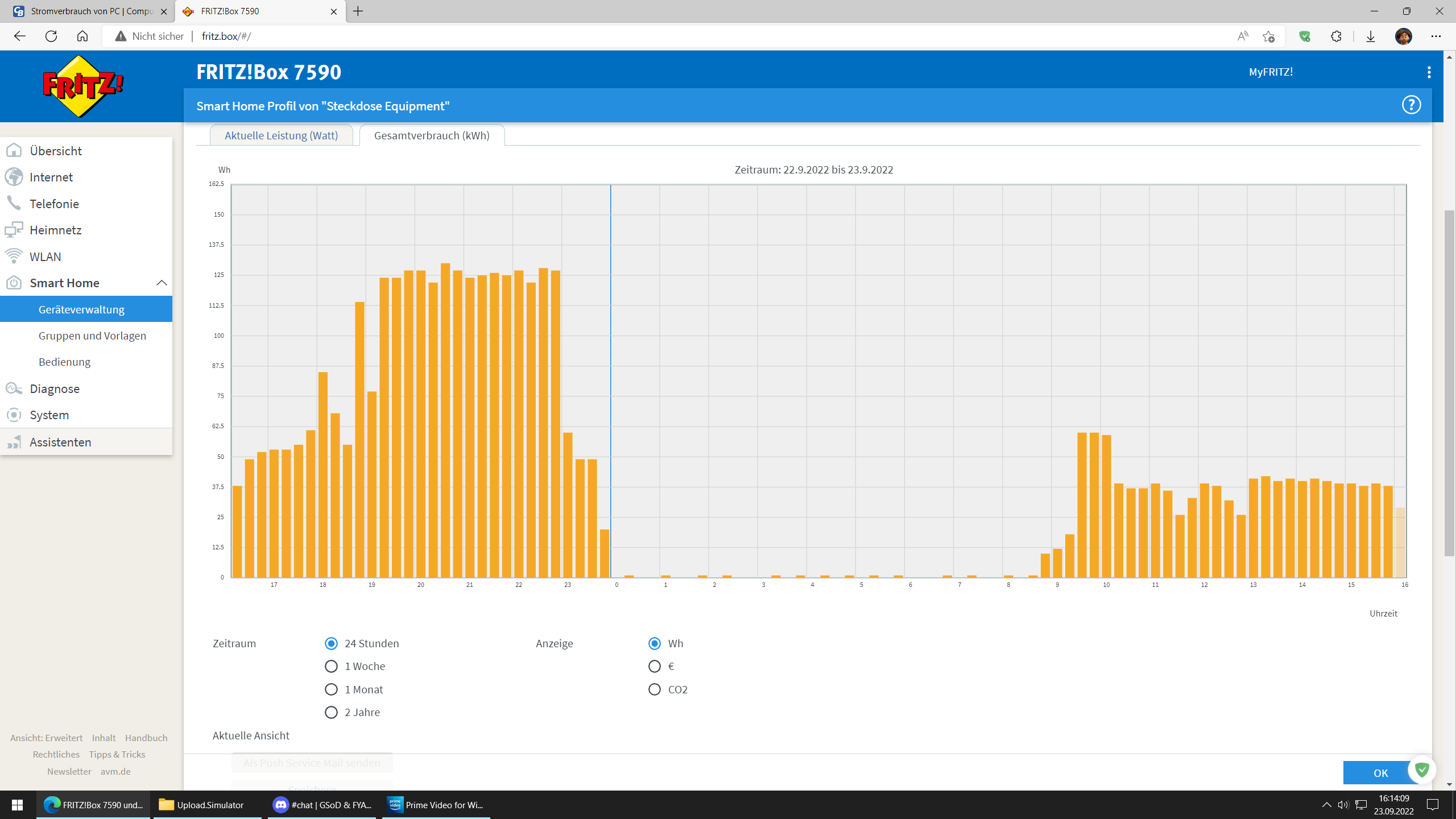

hab seit 2 Wochen ein "AVM Fritz DECT 200" im Betrieb, diese loggt den Verbrauch und zeigt alle relevaten Daten, vllt ist das etwas für dich
Reaktionen: Mickey Mouse
Hey danke für all die Rückmeldungen, super hilfreich! Ich denke die kosten für das Messgerät sollten sich mit den Ersparnissen von den Erkenntnissen abdecken.
