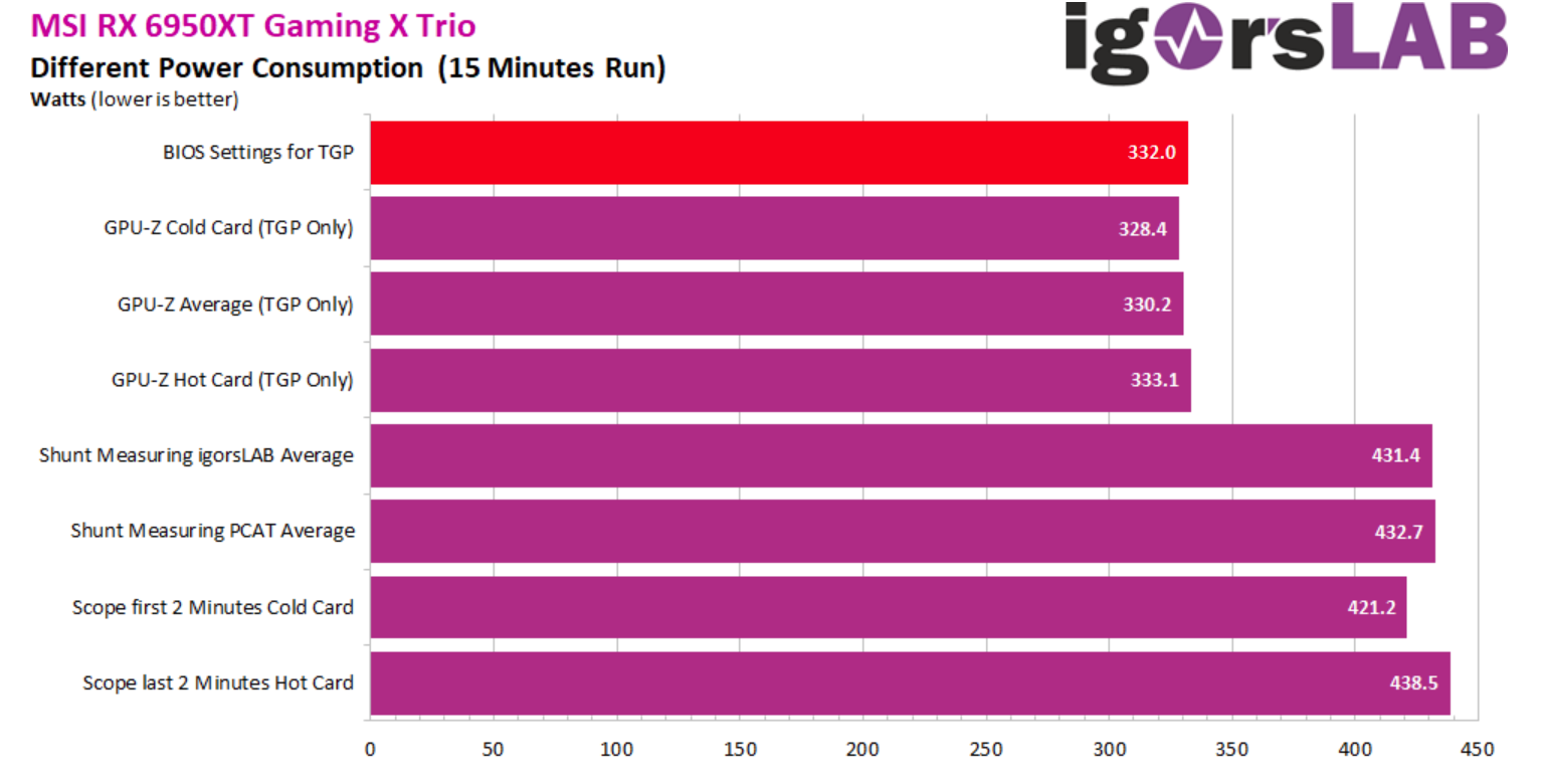

Es ist zwar die neue RX 6950 XT von MSI die mit 335W (AMD), 340W (MSI) angeben wird aber bis zu 438,5 W aus der Dose zieht.
https://www.igorslab.de/grafikkarte...-einfach-ist-und-bei-amd-nahezu-unmoeglich/4/

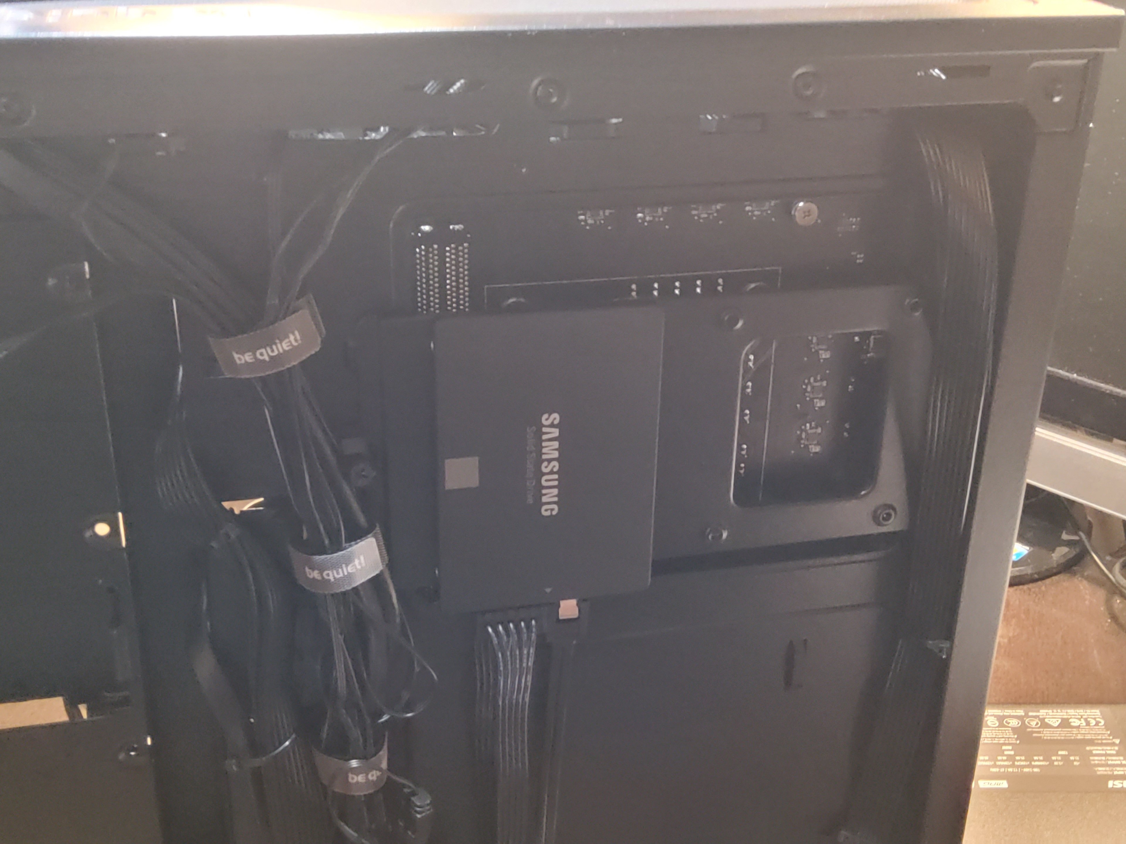

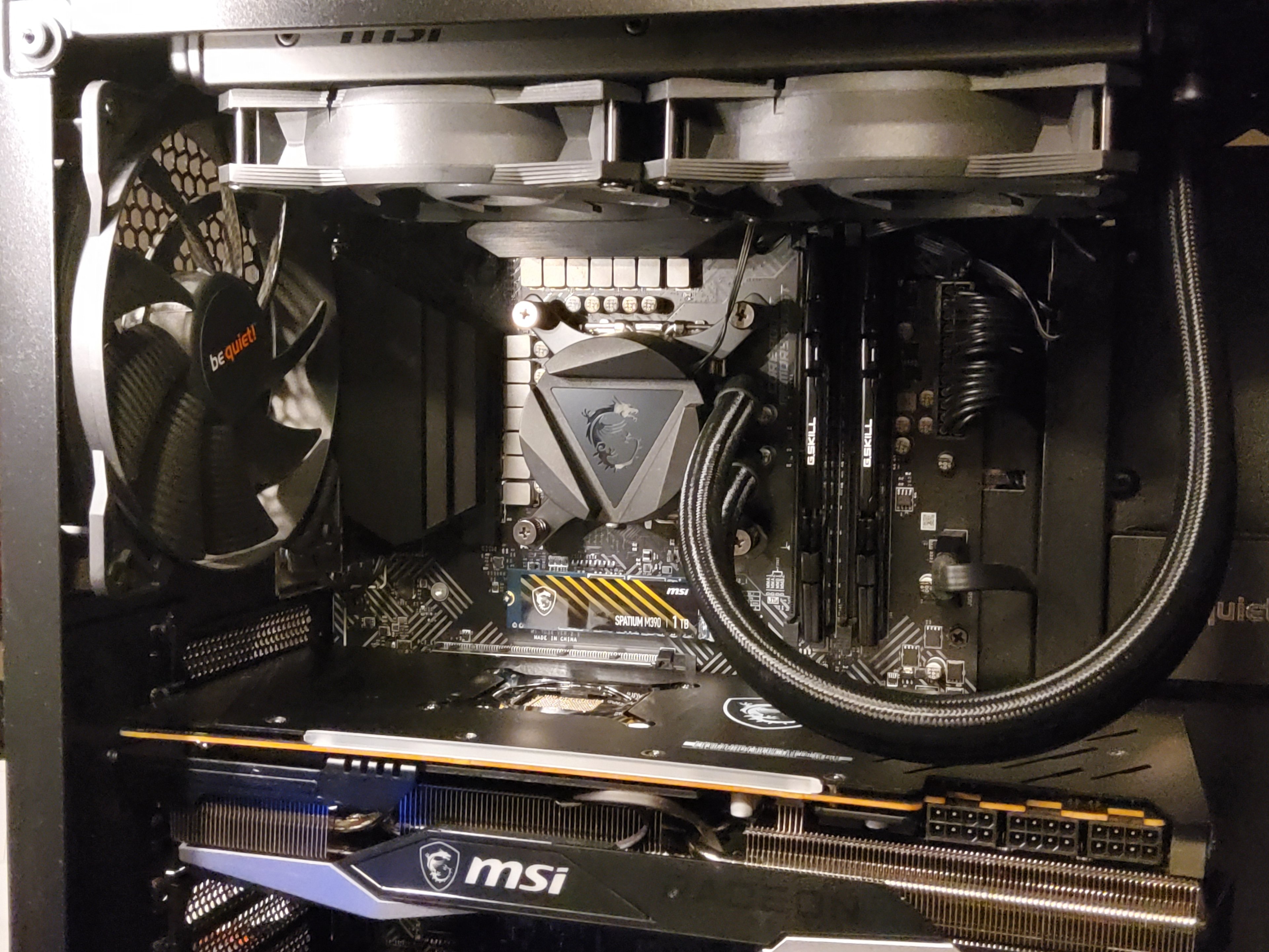

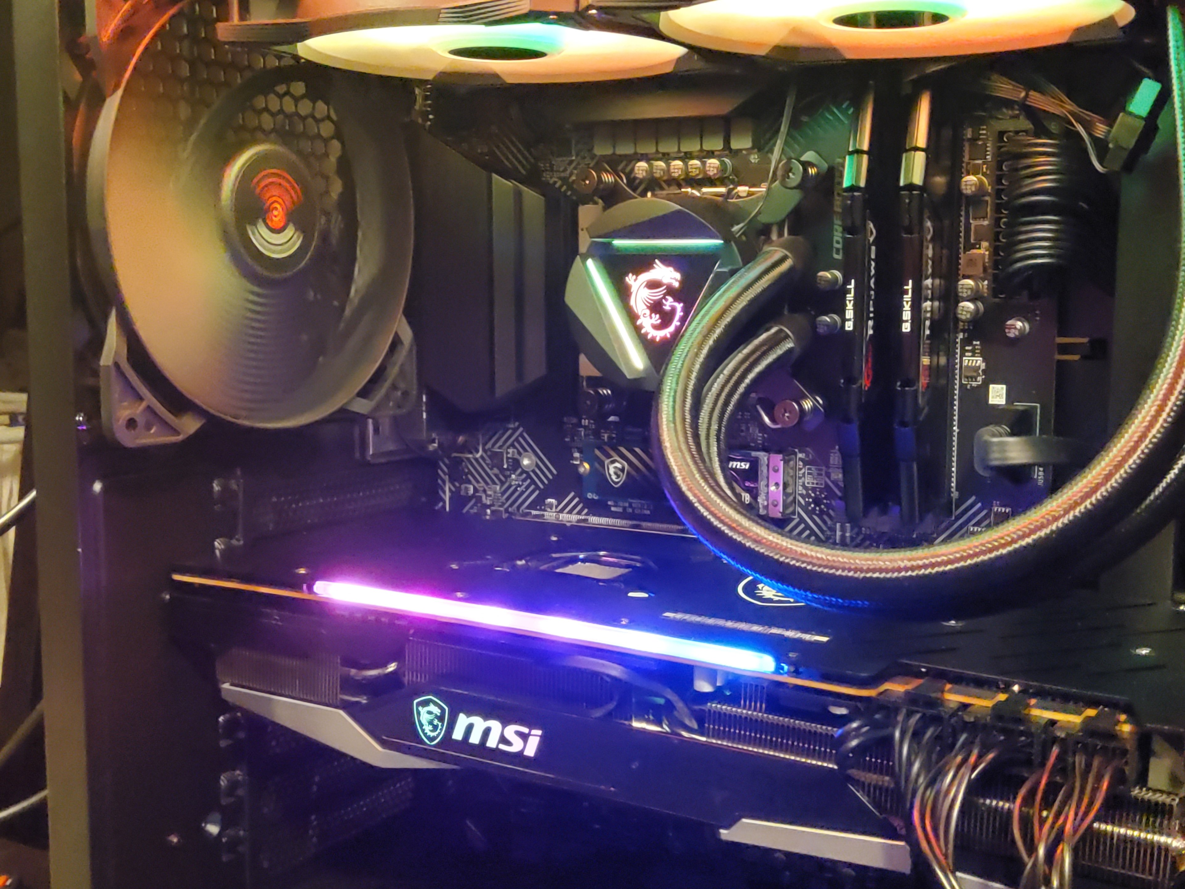

So, Kabel sind dabei! Am Netzteil sind aber keine VGA Plätze mehr frei?!?! Wohin jetzt mit dem dritten Kabel?
Der obere Stecker, da wo eigentlich der 3. VGA Stecker rein soll, geht ans Mainboard

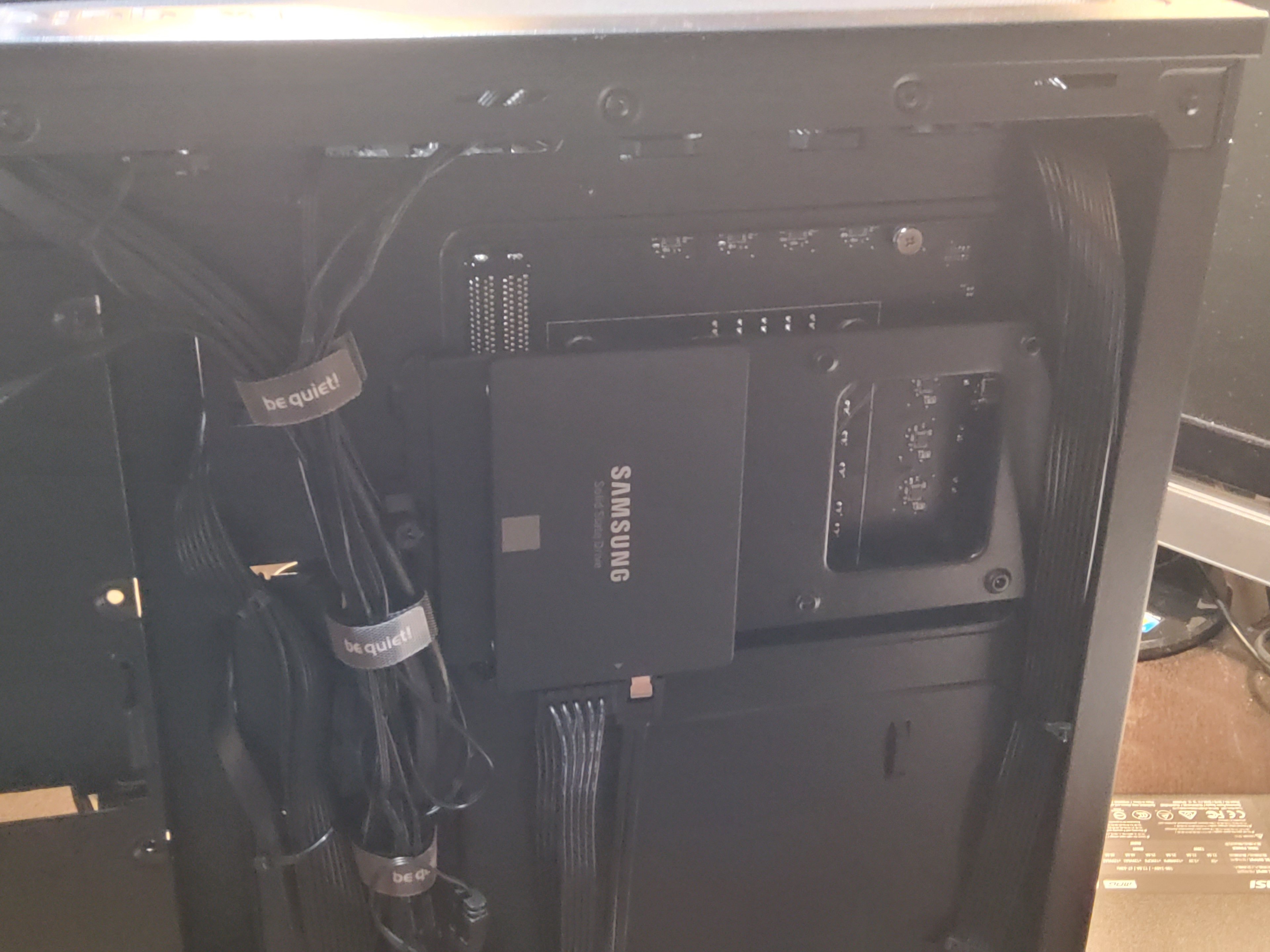

Irgendwo am Mainboard hinter den lüftern oben am Bild
Evtl. Ist der aber auch garnicht angeschlossen und führt ins nix. Ich seh von der anderen Seite quasi nix.
Ist eigentlich die einzige Erklärung.
Fisch es halt raus, indem du vorsichtig daran ziehst. Du wirst aber wahrscheinlich die Klettverschlüsse öffnen müssen, und vorher das Netzteil ausschalten.

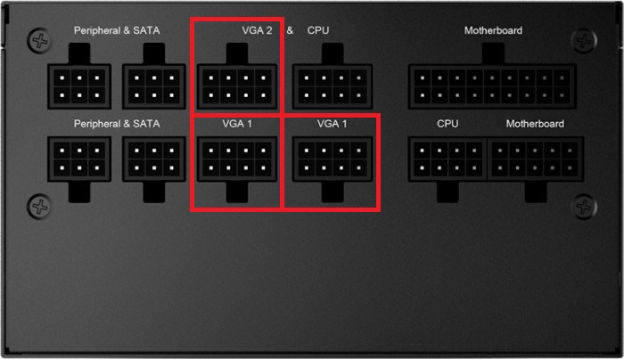

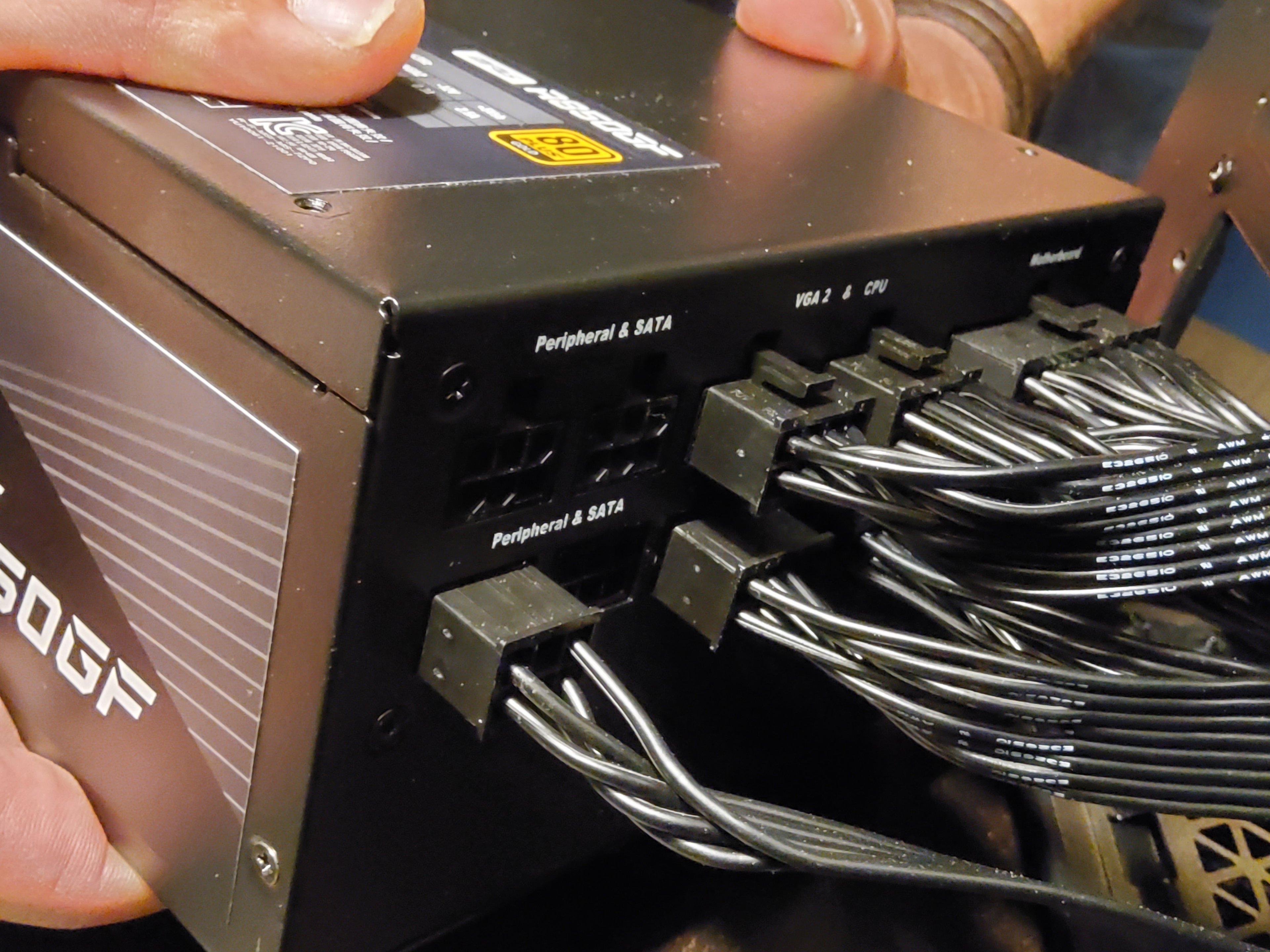

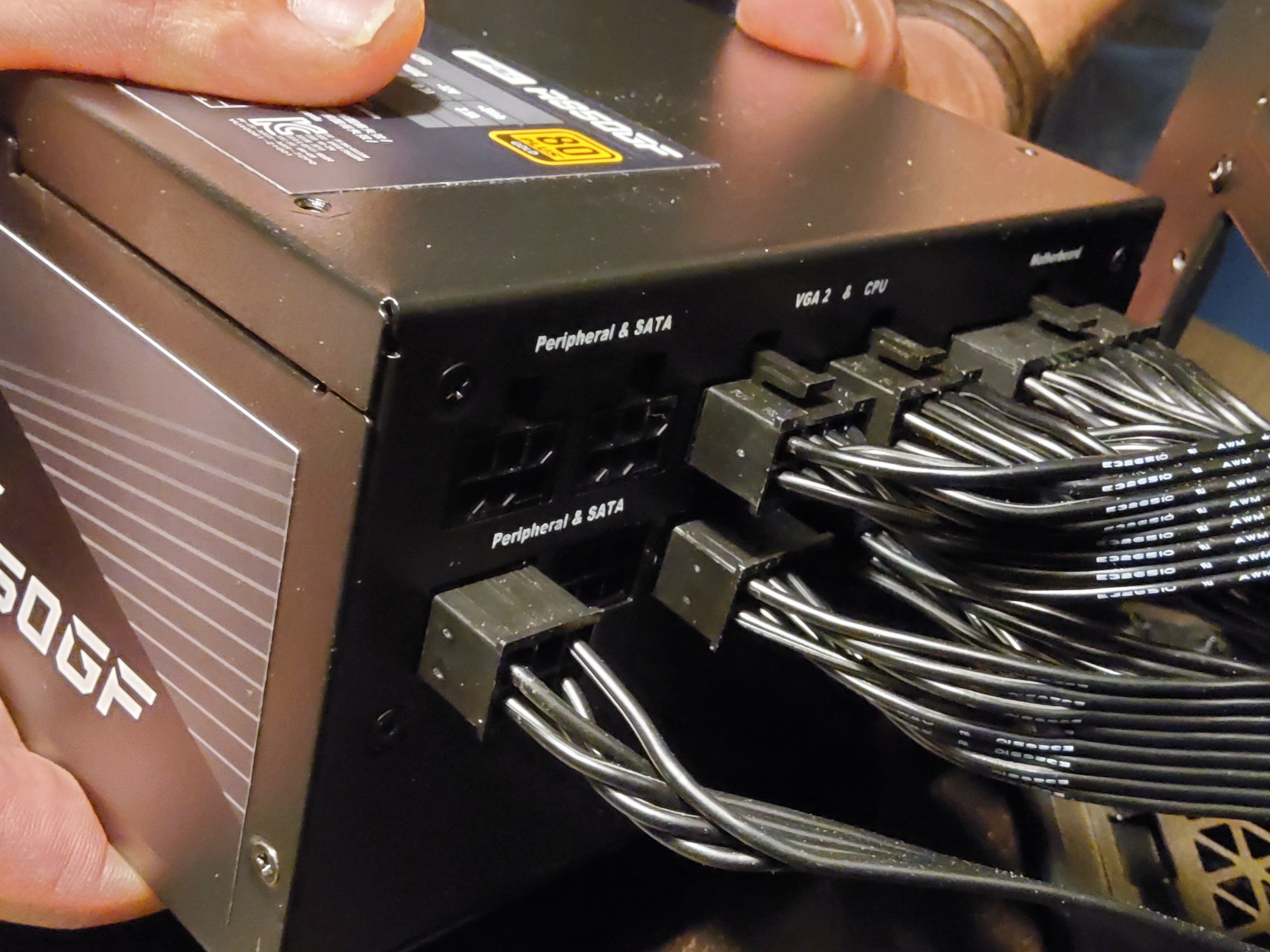

Ja, die beiden unteren VGA 1 Stecker glotzen mich an und wollen in die graka. Der obere vga2 geht mit dem CPU Kabel ans Board in pwr1 und pwr2
Ah, verstehe. Die zwei oberen Buchsen gehen also zur CPU und die beiden unteren zur (alten) GPU.
Dann müsste es eigentlich reichen, den VGA2 (der zur CPU geht) abzustecken und das übergebliebene Kabel für die GPU zu verwenden. Nein, die 4-Pin Buchse beim Mainboards links oben für die CPU muss mit sehr hoher Wahrscheinlichkeit nicht belegt sein.
Ok, ich probiers. Kann da was passieren falls deine Theorie nicht aufgeht?
Wenn du das übrige VGA Kabel nimmst (weiß nicht ob die beschriftet sind), dann nicht.
Wenn du aber das Kabel von der CPU links oben einfach absteckst und in die GPU reinknallst, dann vermutlich schon. CPU und GPU haben nämlich unterschiedliche Buchsen bzw. Kabel, auch wenn beide 12V sind und sich auf der Netzteilseite anscheinend eine Buchse teilen.

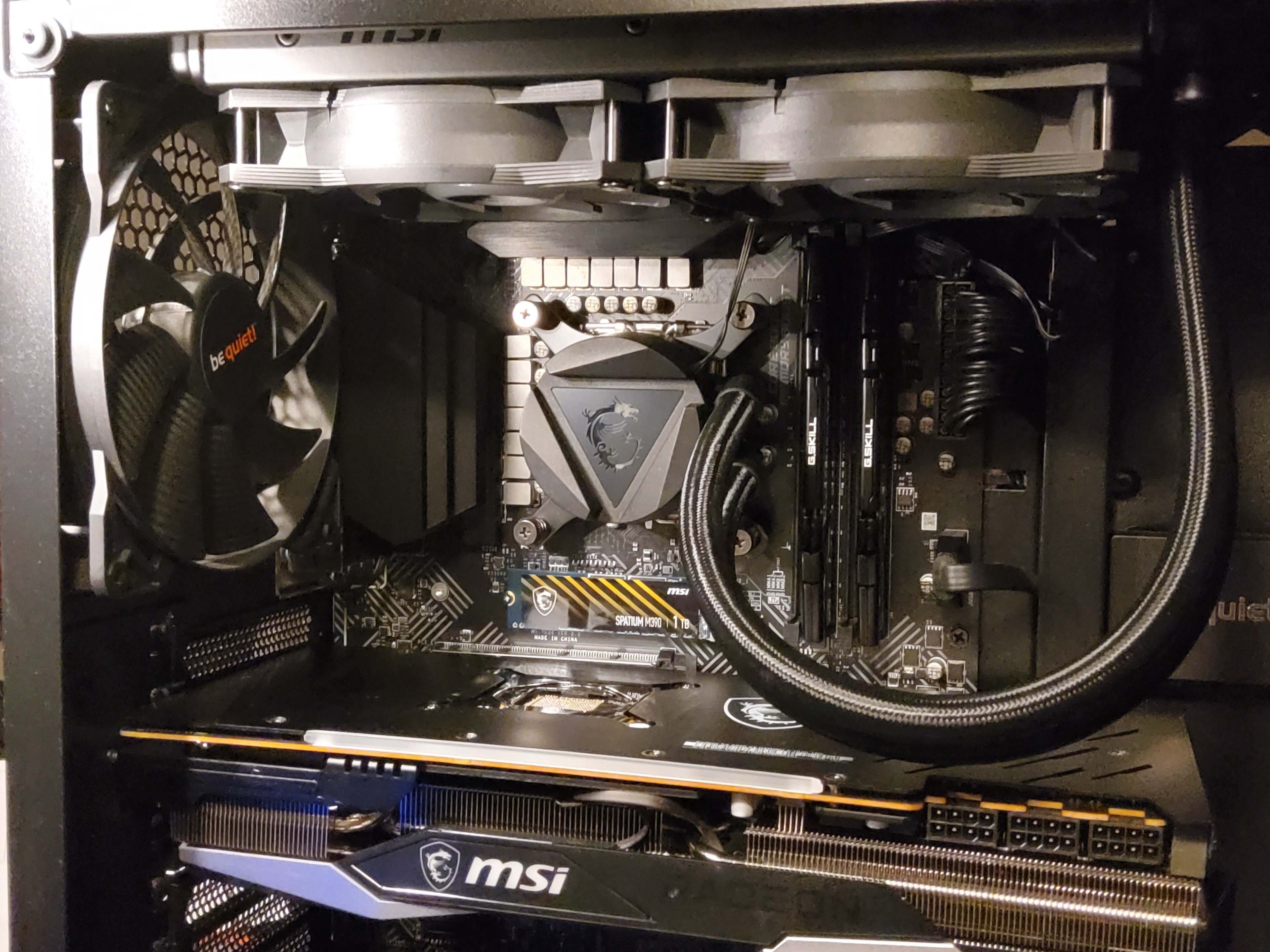

GEILO!!!!!! Was auch immer dieses Kabel da für ne Bedeutung hatte!?!?
