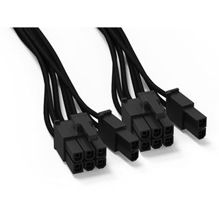

Dein Netzteil hat fünf VGA-Stromausgänge und entsprechend hast du vermutlich auch fünf passende Kabel im Lieferumfang gehabt. Sollte daher kein Problem sein, ein drittes zu installieren.
Sollte sich auch aus der jeweiligen Dokumentation ergeben, dass und wie die Anschlüsse zu verkabeln sind.
ja, du musst natürlich alle drei stromanschlüsse an der graka anschließen. und das idealerweise mit drei einzelnen kabeln.
edit:
bei verwendung von zwei kabeln NT-seitig VGA1 und VGA2 und nicht nur VGA1 nutzen. aber wie gesagt, drei kabel wäre die beste lösung.

Falsch mit Gewalt sicherlich. Eine "Reihenfolge" gibt es nicht, du hast einfach das gleiche Kabel in dreifacher Ausführung.
PC bzw. das Netzteil vorher ausschalten wäre halt nicht schlecht.

Jein. Je nachdem wie das NT intern aufgebaut ist, sollte man schauen welche Schienen man letztendlich anschließt. Der Hersteller des NTs sollte irgendwo schreiben wie die optimale Verkabelung auszusehen hat.
Dürfte bei 3 Anschlüssen aber eher unproblematisch sein.
