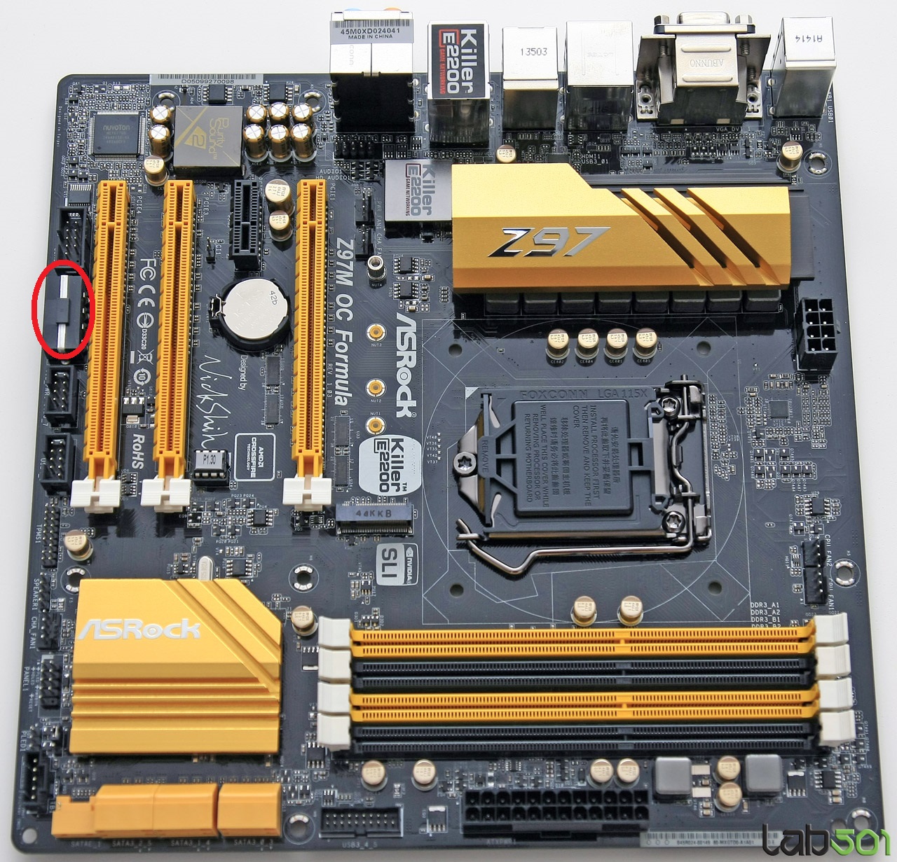

auf meinem Asrock Z97M OC hab ich eine Radeon GraKa und eine Netzwerkkarte in 2 von den 3 PCIe Lanes verbaut. In die dritte wollte ich einen SATA Adapter setzen, da wird aber ein zusätzlicher Stromanschluss verlangt. Der 4 Pin Stecker soll laut Handbuch an die markierte Stelle gesteckt werden (siehe Bild) Dieser Kontakt ist aber ZU.
Kann ich den aufmachen? Wenn ja wie? Oder gibt es eine andere Möglichkeit?

der wird nicht zu sein, sondern von der Seite evtl. eingesteckt?
//Edit:
Hier sieht mans:

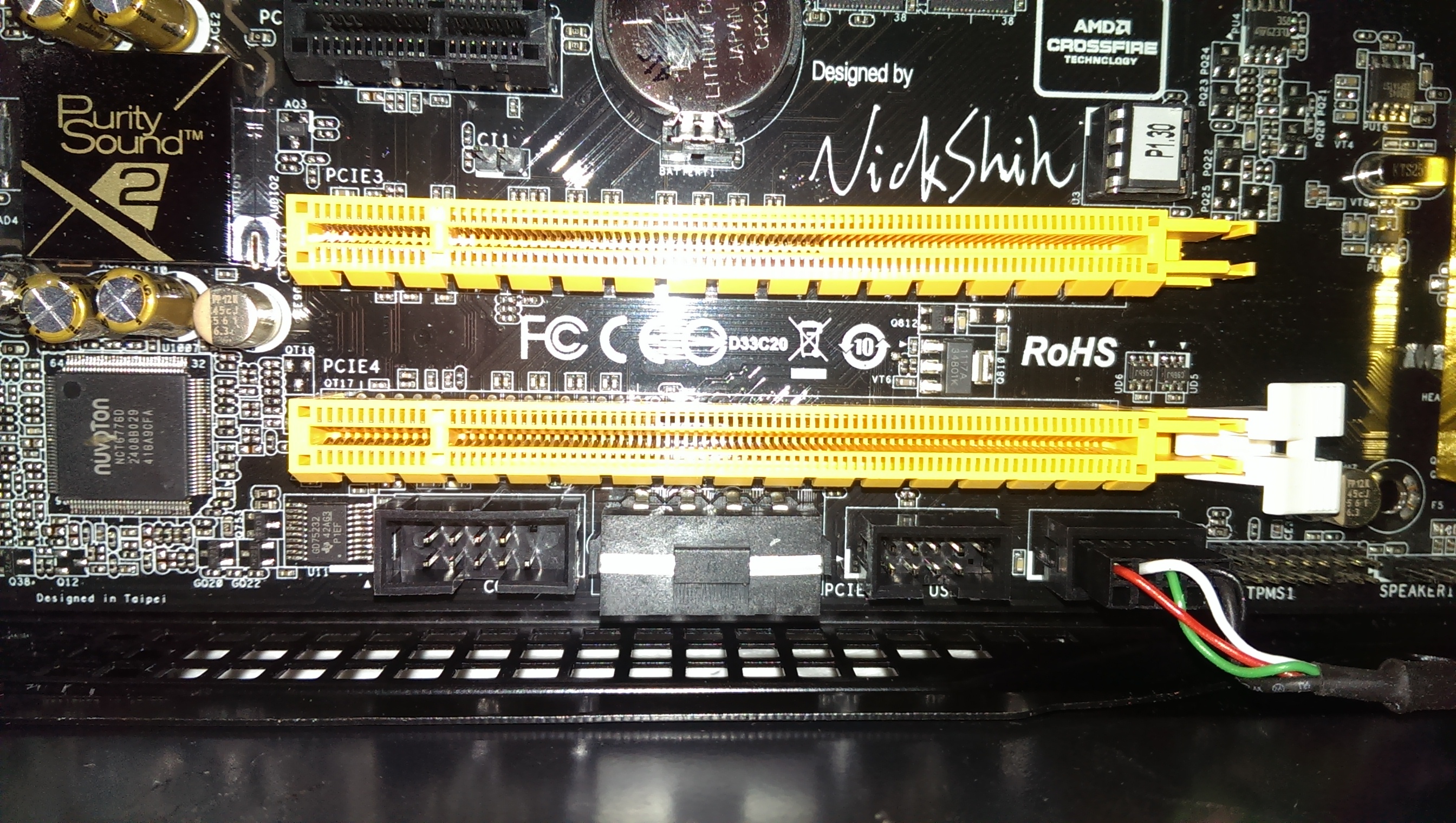

Der Stecker ist unten/seitlich, nicht oben.

Im Handbuch von Z97M OC Fomula steht (Seite 23):
Please connect a 4 pin molex power cable to this connector when more than three graphics cards are installed.
ach du je, da komm ich doch nicht ran. auf die idee bi ich gar nicht gekommen das die öffnung woanders ist.
Da sind nur 5mm platz bei mir, wie soll ich da einen stecker platzieren? ist doch hirnrissig das so zu bauen.

ok, splitter. aber wo ans board anschliesen? der anschluss ist durch den Rand blockiert. Siehe Foto
Du kannst dir einen abgewinkelten Adapter holen, aber die Schrauben des Mainboards wirst du zum Einstecken lösen müssen.

danach hab ich schon gesucht. die sehen alle so dick aus. wie gesagt, nur knapp 5mm platz

Besorg dir ein gewinkeltes Y Molex Kabel.
Biege das Gehäuse etwas, Board muss du sehr wahrscheinlich ausbauen.
