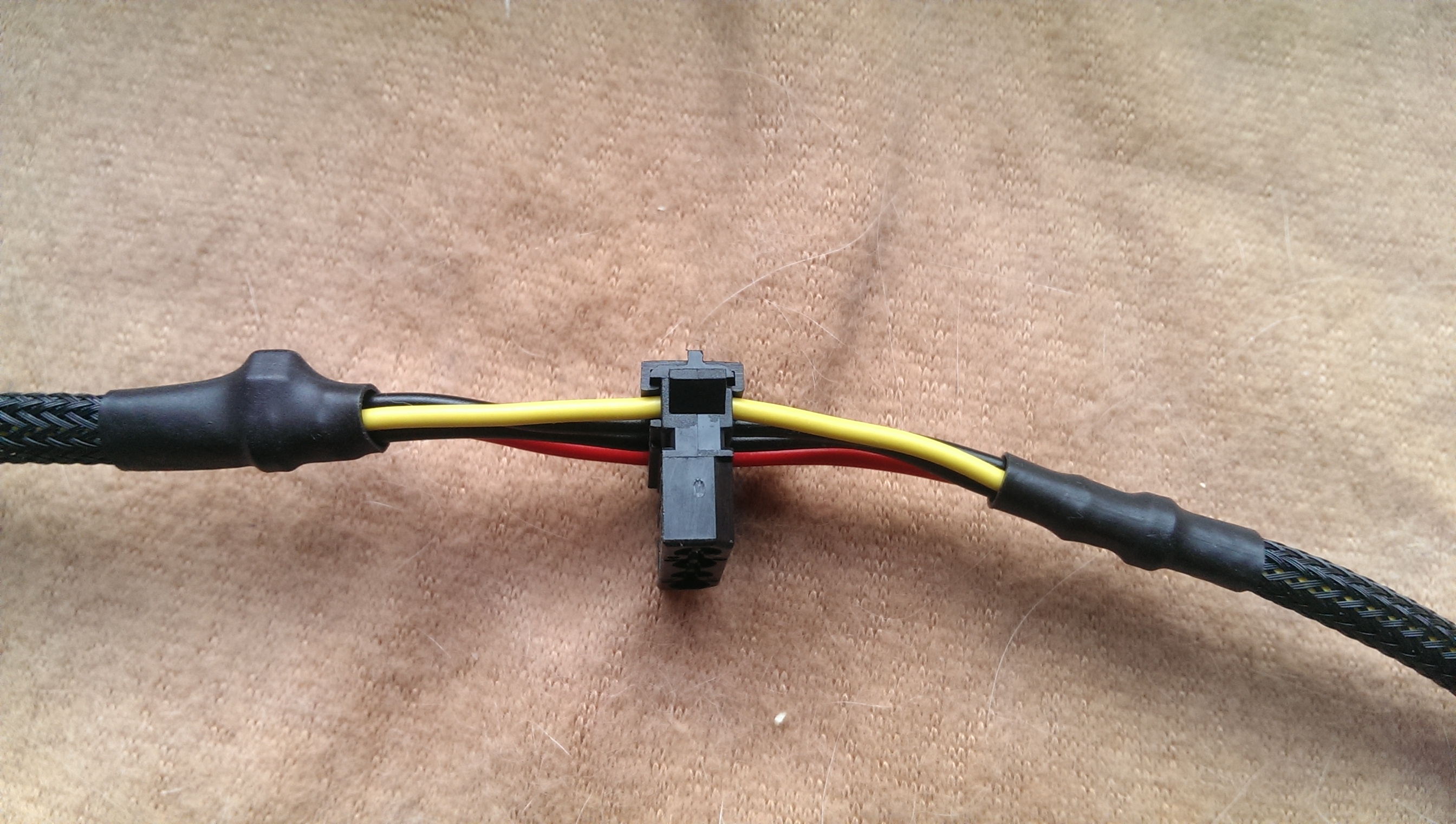

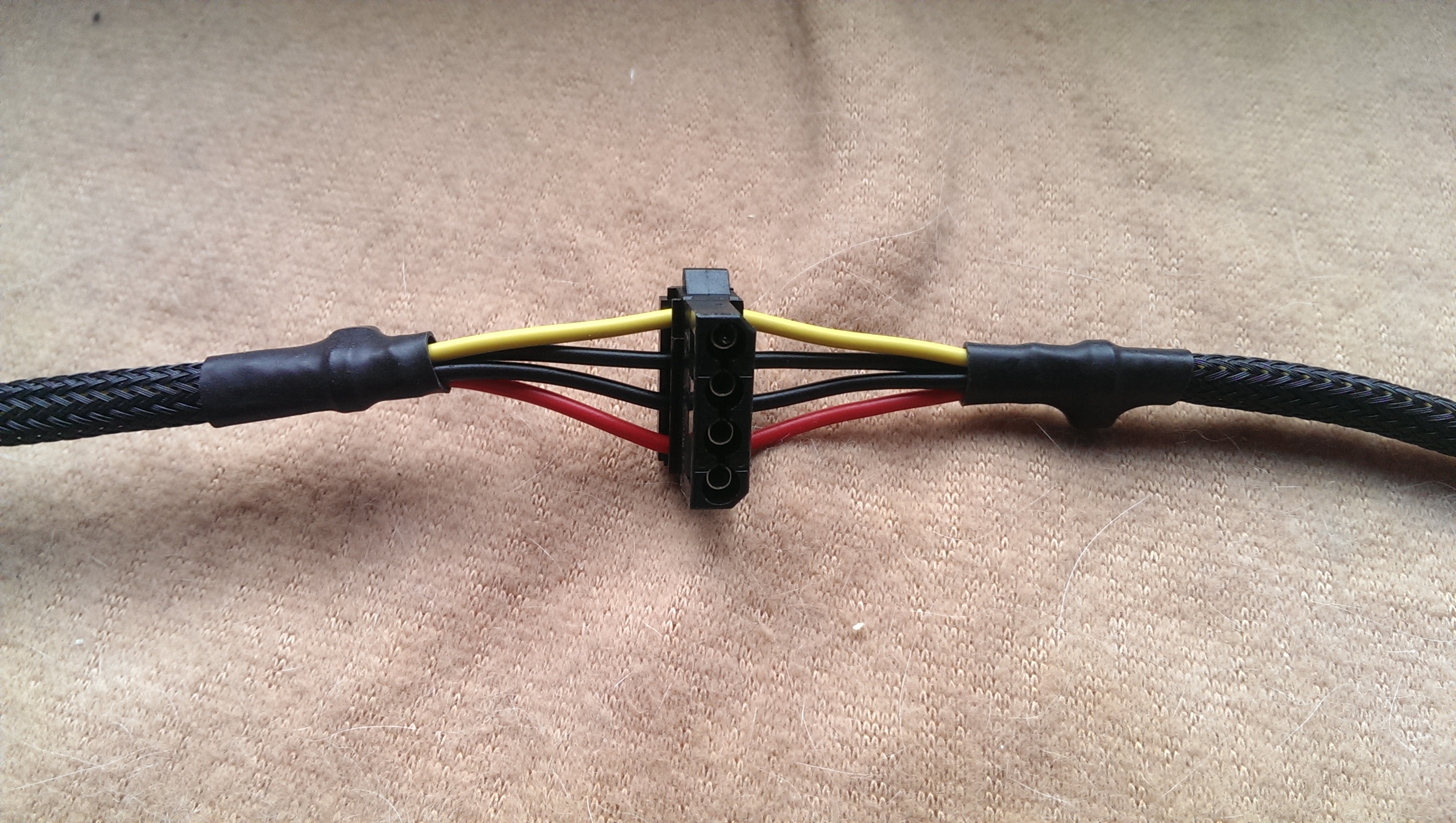

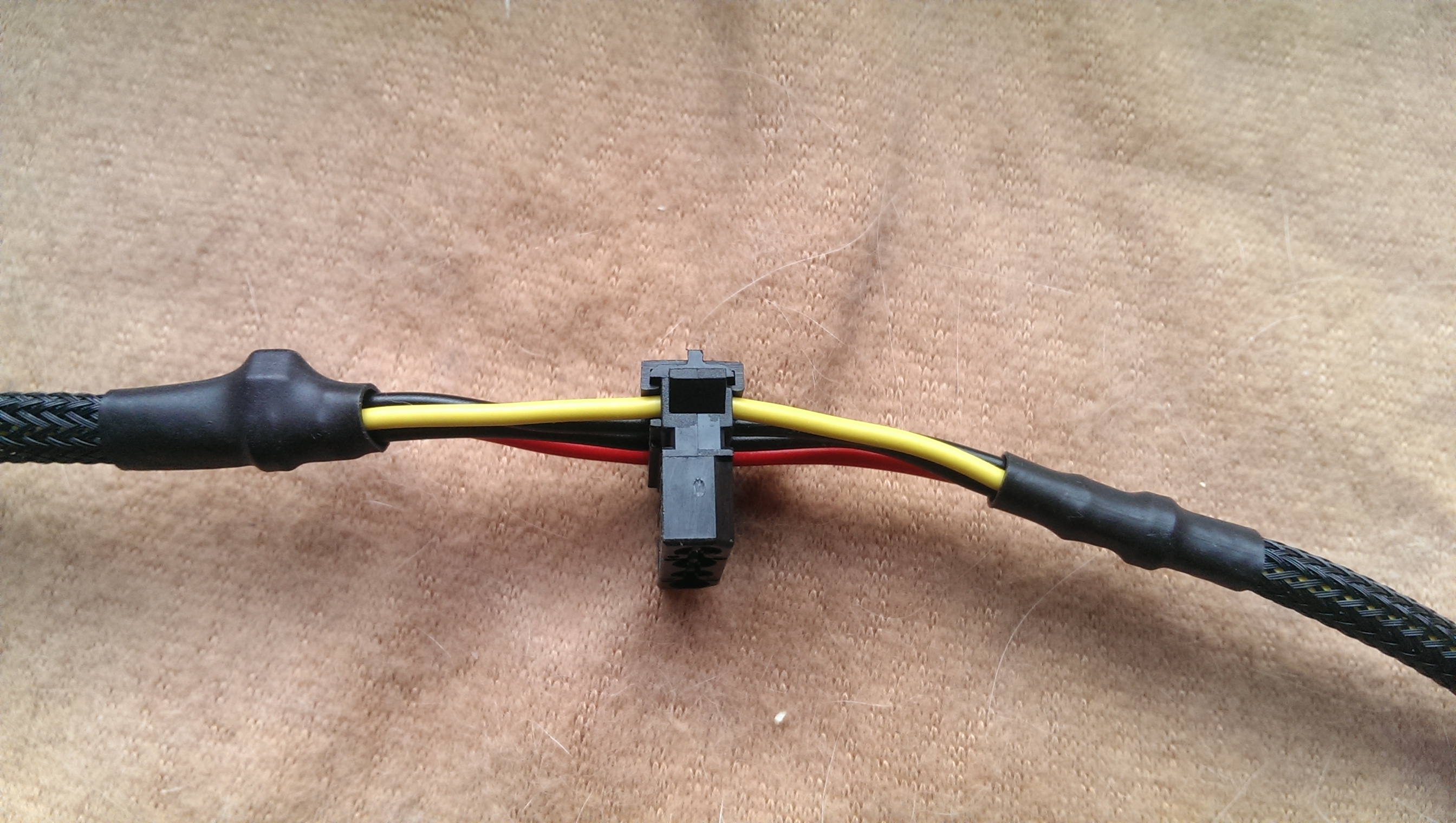

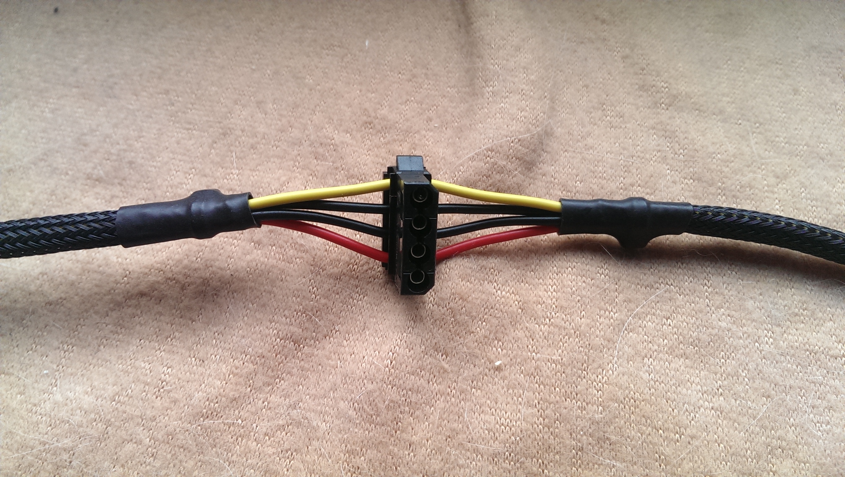

Hallo noch mal,
habe in den Rest Materialien meines PC´s noch etliche Kabel gefunden die mit dem Netzteil kamen. Eins davon hat den gewinkelten 4 PIN Molex Anschluss auf einer Seite und den Anschluss an das Netzteil auf der anderen. Leider hängt dann unten noch ein weiterer MOLEX dran der normal gerade ist. Der passt aber vom platz her nicht neben das Board.
Die Frage, kann ich die Drähte dort abkneifen und isolieren? Oder muss das Kabel komplett sein damit es verwendbar ist?

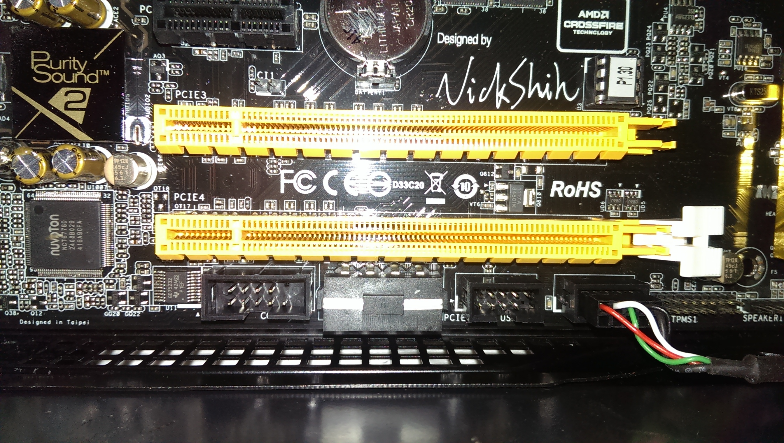

Als alter Angsthase würde ich da nix abklemmen. Ginge es denn, die Grafikkarte in PCIe3 unterzubringen, den Rest in 2 & 1? Könnte sein, dass nur der unterste Slot exta mit Power versorgt werden will.
Das Problem ist die Dicke der GraKa. Ich habe effektiv nur 2 der 3 Lanes zur Auswahl. In die oberste am Rand passt die GraKa gar nicht rein. Also hab ich die mittlere ausprobiert und dann die Netzwerkkarte in Lane 1 und den SATA Adapter in den PCIe Anschluss zwischen 1 und 2.
Ging auch nicht. Dann noch mal Netzwerk und SATA Adapter getauscht, auch nix. Dann wieder GraKa in Lane 1 in der Mitte und Netzwerk und SATA in die anderen beiden und auch da noch mal getauscht. Hat alles nix gebracht. Sobald die 3te Lane belegt ist wird nach extra Strom gefragt.
Rein technisch kann doch nix passieren wenn ich die anständig isoliere. Wollte pro Kabel einen Tropfen 2 Komponenten Kleber drauf machen. Das fliest rein und leitet definitiv nicht.

reeneex schrieb:Die Frage, kann ich die Drähte dort abkneifen und isolieren? Oder muss das Kabel komplett sein damit es verwendbar ist?
Anhang anzeigen 526172Anhang anzeigen 526173
Überhaupt kein Problem wenn du sauber arbeitest.
