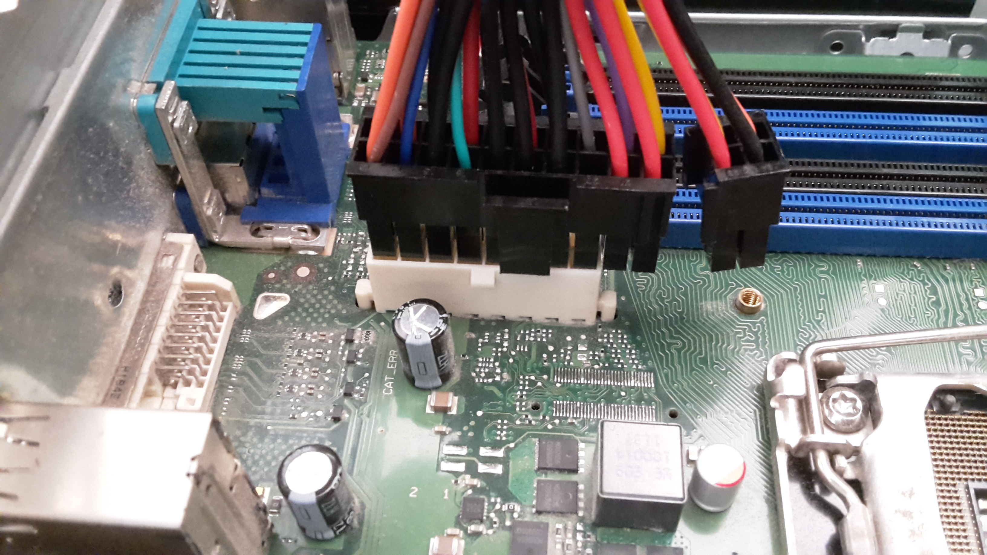

du hast nen fertig pc mit eigenbau anschluss, da passen normale netzteile nicht.
außerdem verschweigst du uns generell jegliche hardware, da kommt dann eh nur raten in frage.

Jo, keine Fertig-PCs kaufen.
Das ist wohl ein Dell, Lenovo oder Medion, die nutzen teilweise eigene Stecker statt dem 20+4 ATX Standard.
Auf Amazon gibts Adapter...
Ich schau gleich vorbei, wie heißen solche Adapter?Chillaholic schrieb:Jo, keine Fertig-PCs kaufen.

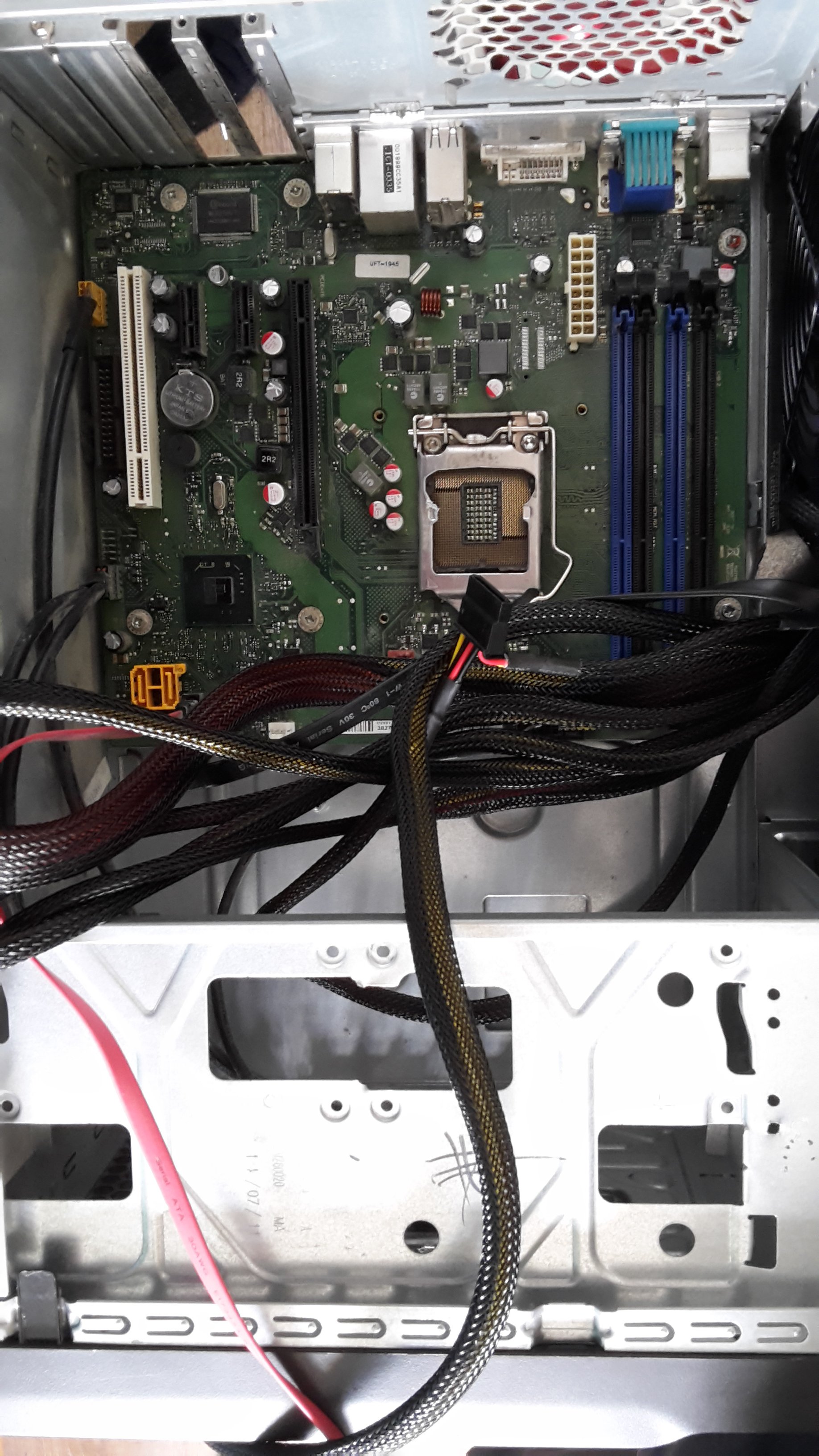

Wenn du mir sagst wie viele Pins der Stecker hat oder welcher Hersteller den PC gebaut hat kann ich dir ggf. helfen. Das Bild ist nicht besonders hilfreich.n9521 schrieb:Ich schau gleich vorbei, wie heißen solche Adapter?
Sieht fast 1zu1 wie das "Fujitsu D3222-a12 Sockel -1150 Esprimo P920" aus, 16 PinsChillaholic schrieb:Wenn du mir sagst wie viele Pins der Stecker hat oder welcher Hersteller den PC gebaut hat kann ich dir ggf. helfen. Das Bild ist nicht besonders hilfreich.

Ohne StepUp Converter wirst du da niemals ein ATX NT draufbekommen.
Die Spannungsregelung findet auf dem Board statt.
Guck lieber mal nach einem passenden Gebraucht Mobo mit mATX Spezifikationen als so eine Bastelei anzufangen.
Poste bitte mal die restlichen Systemdaten (vor allem GPU+Prozessor+Daten des alten NT)

Also Dell und paar andere kann man adaptieren, das scheint aber nicht möglich zu sein.

n9521 schrieb:Also muss ich mir ein neuen Mainboard holen?
Ja das ist die Krux bei Fertig-/OEM-Kisten.
Poste deine Hardware vollständig und dir wird geholfen. Es ist noch nicht mal gesagt, dass deine "neue Grafikkarte" auch darin läuft. Das BIOS mancher OEM-Kracher verhindert das Booten per Hardware-ID.

Es gibt auch Gardena auf Starkstrom Anschlüsse. Dass das nicht sinnvoll zu benutzen ist müsste eigentlich jedem klar sein. Nur weil du irgend wo einen Stecker in ne Buchse quetschen kannst muss das noch lange nicht funktionieren. Im schlimmsten Fall zerstörst du dir nicht nur die ganze Hardware sondern fackelst noch deine Bude ab. Oder gar dich selber.

Also ich würde es nicht tun....
Kann jemand der auch Ahnung hat die Frage bitte beantworten?
n9521 schrieb:Ich kann es anschließen,
dann wären einfach 8 Pins frei,
wäre es schlimm bzw würde es den Mainboard schaden?
