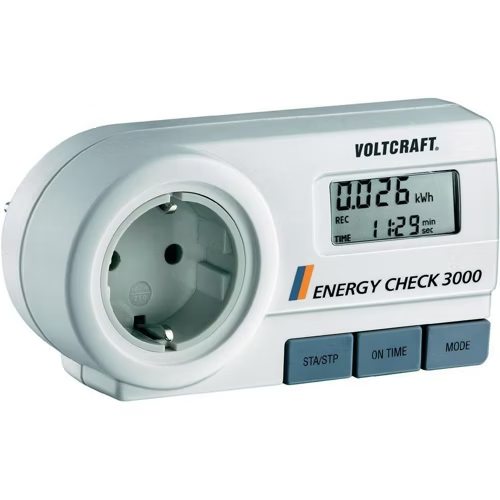

Was spricht gegen ein normales Energiemeßgerät/ Energiekostenmeßgerät, wenn über die Steckdose geladen wird!?
Z.B.:
https://img-160.menschdanke.de/img/06/c1/da/Voltcraft-Energy-Check-3000-Energiekosten-Messgeraet-Speicherfunktion-mit-Langzeitueberwachung-fuer-19-99.jpg?q=70&auto=compress,format

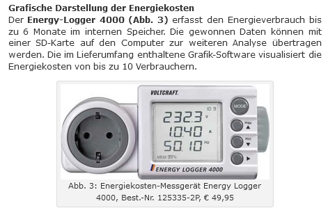

Wie wäre es z.B. mit diesem Energy Logger, ebenfalls von Voltcraft (siehe im Link!): https://vollerideen.wordpress.com/tag/energy-monitor-3000/

the_ButcheR schrieb:
Mit 8 A bei 230 V
Das Energy Check 3000 von Voltcraft z.B. hat eine Max. Power von 3000 Watt (13 Ampere). Das sollte doch für 8 Ampere Dauerbelastung reichen!
