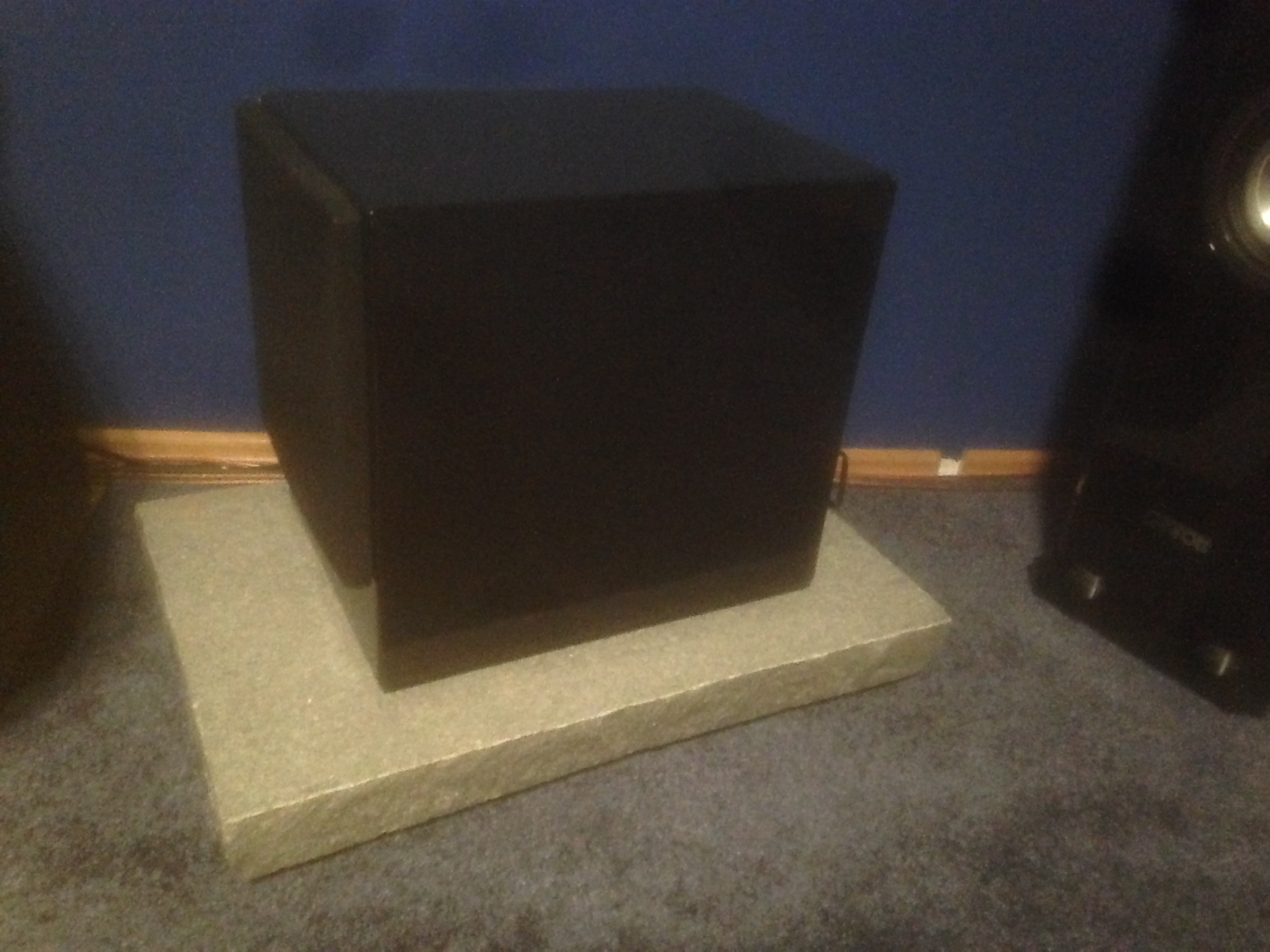

mein Problem ist das meine Nachbarn sich immernoch beschweren das wenn mein Subwoofer an ist sie meinen es gäbe nen Erdbeben und ihr Bett wackelt. Luftlinie zur Nachbarwand ca 5-6m und dicke Betonwand. Davor 10cm dicke Absorberplatten.
Ich denke das geht irgendwie durch den Boden durch.

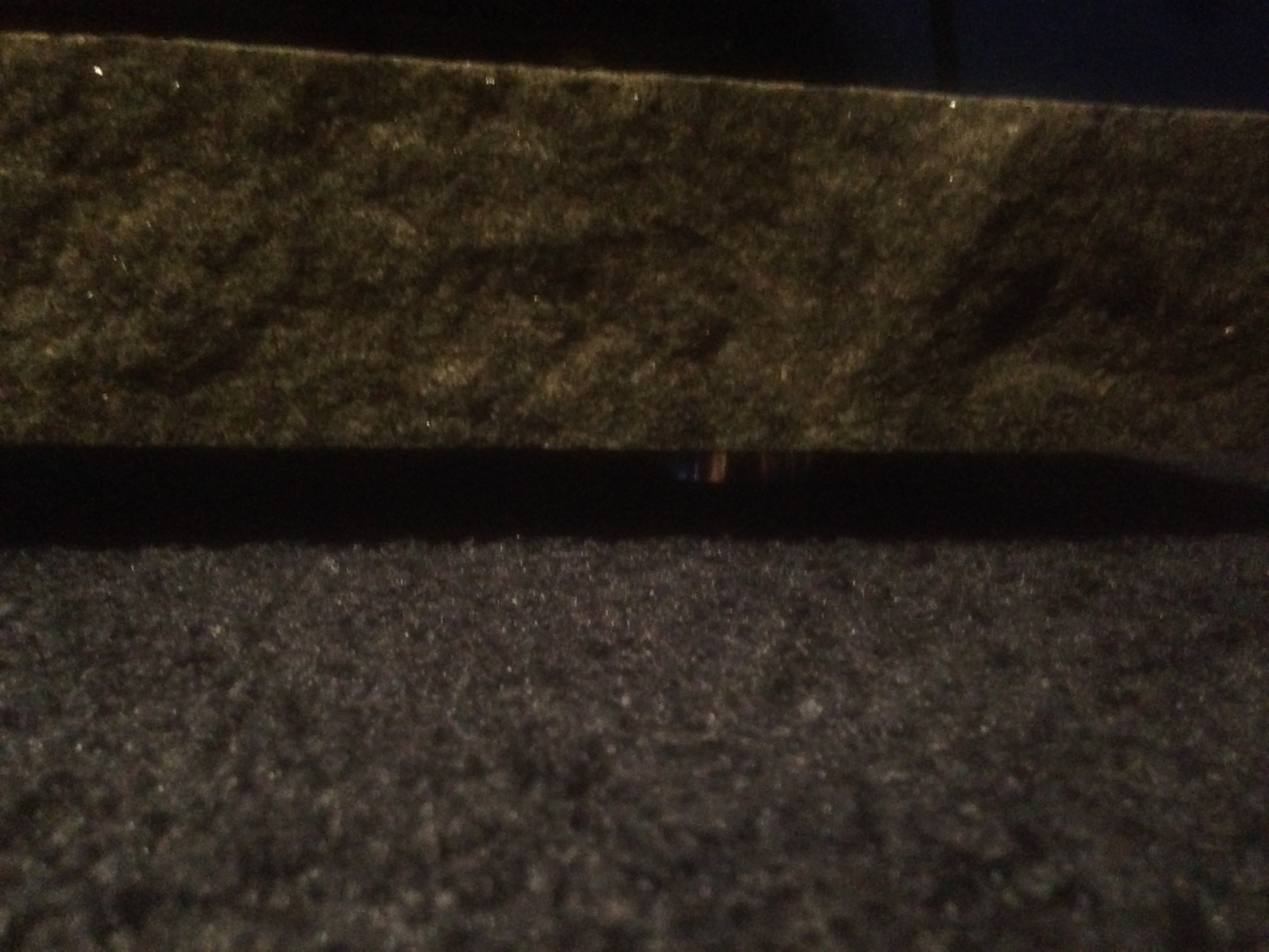

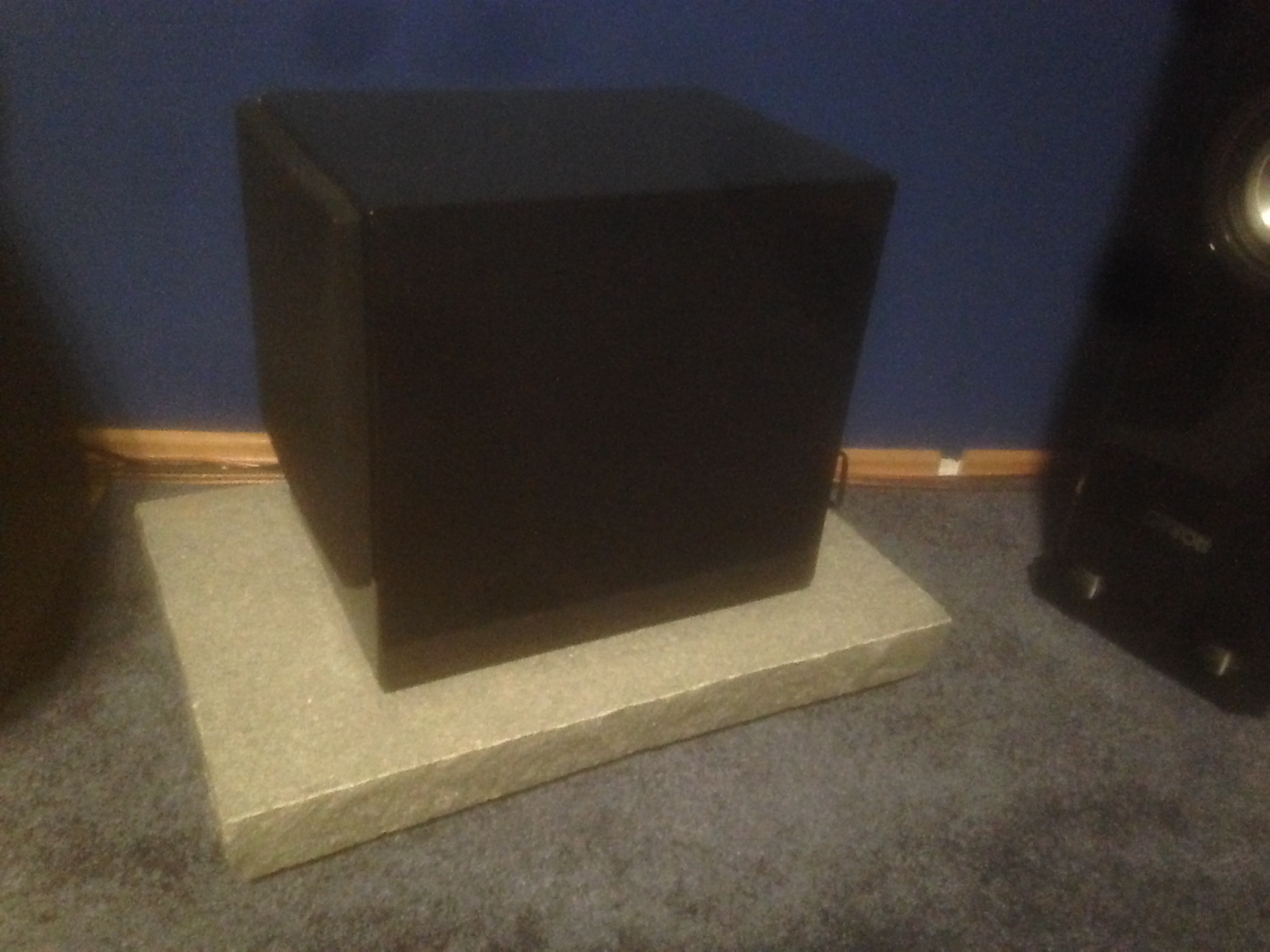

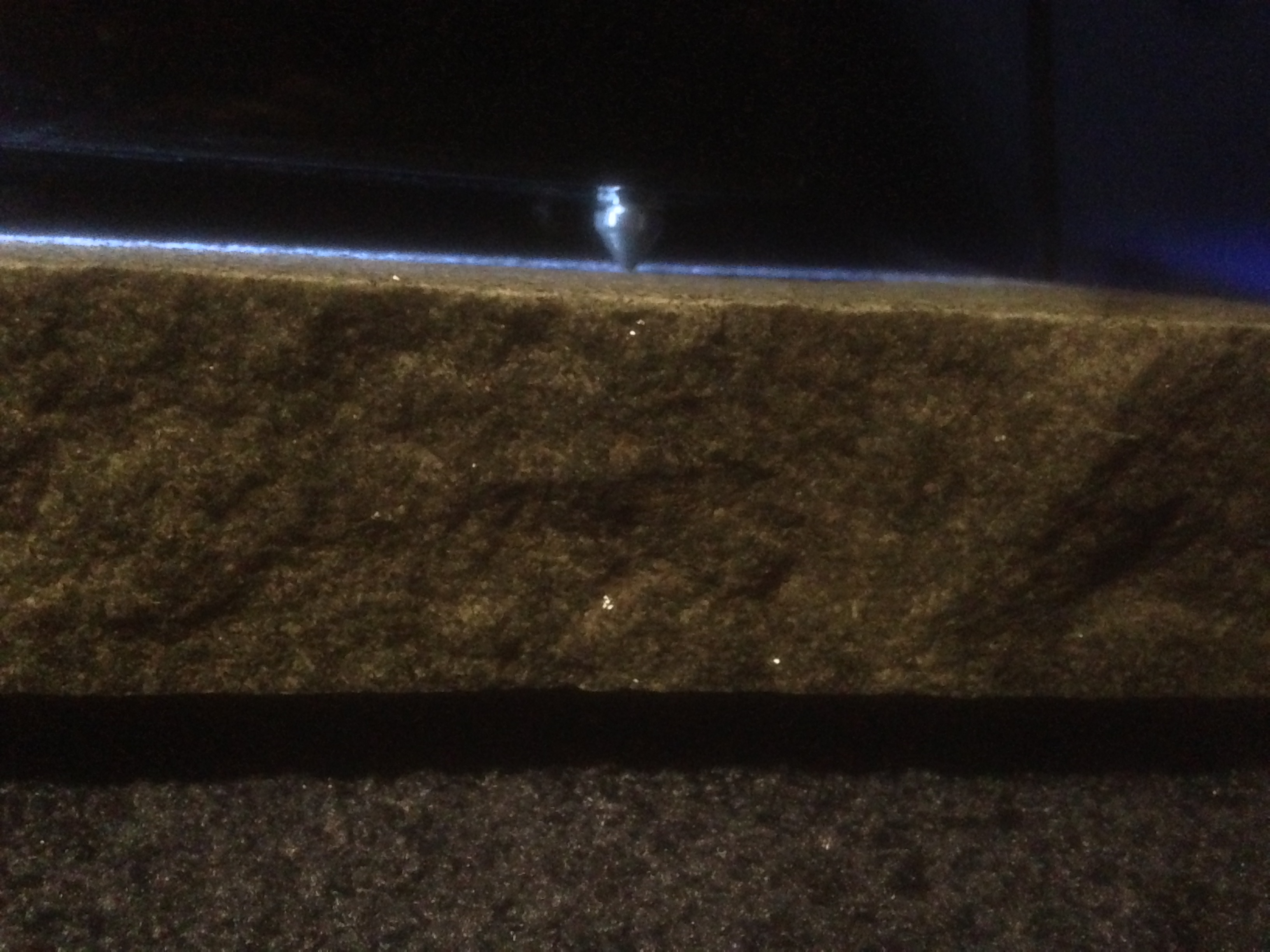

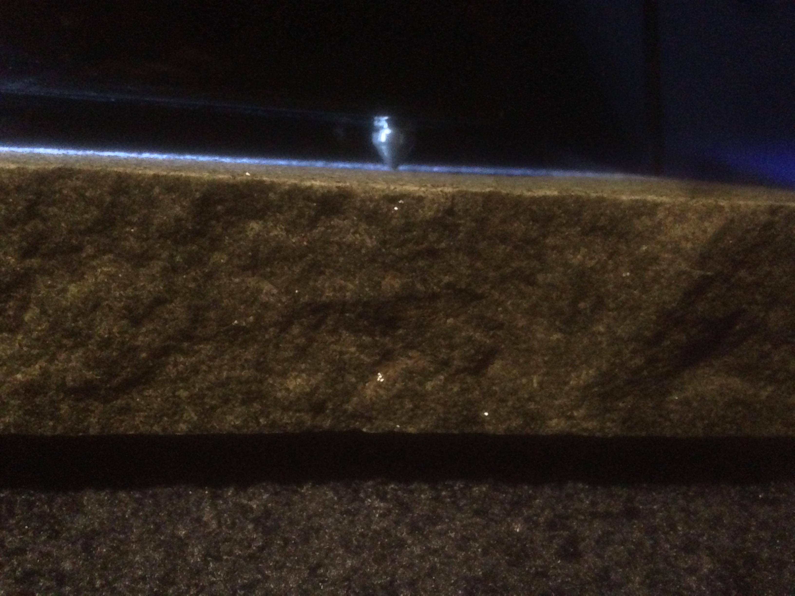

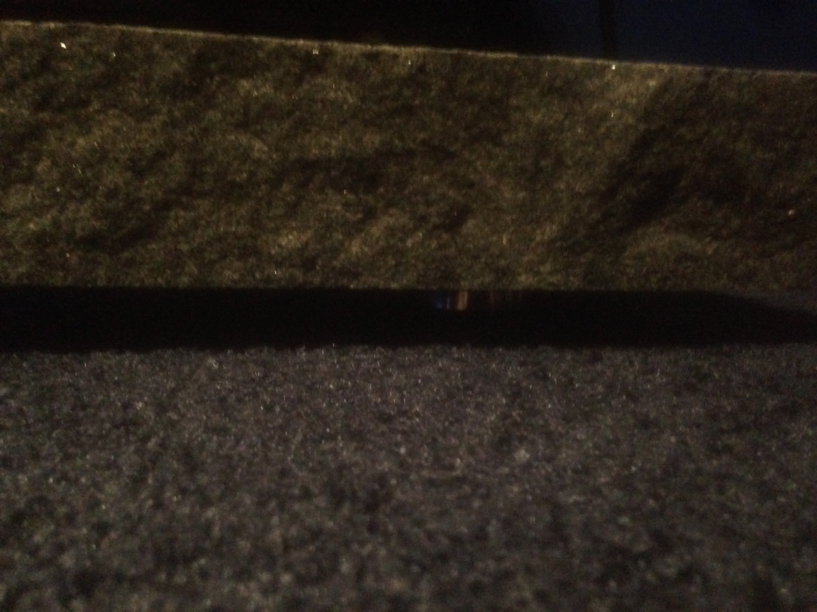

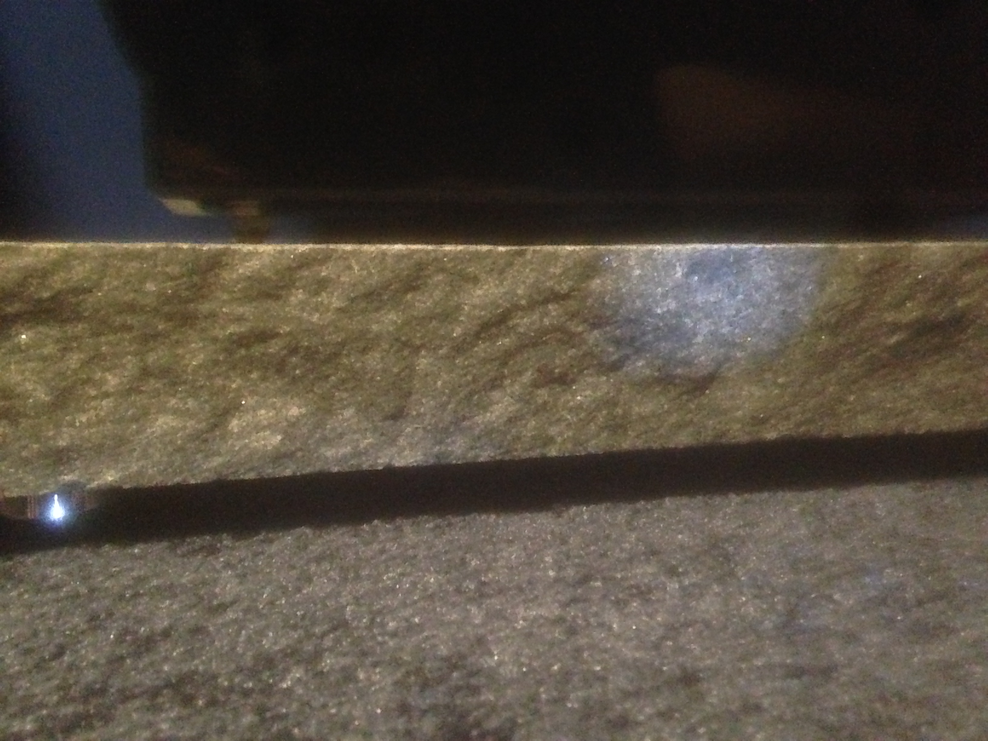

Habe dazu mal ein paar Bilder gemacht.

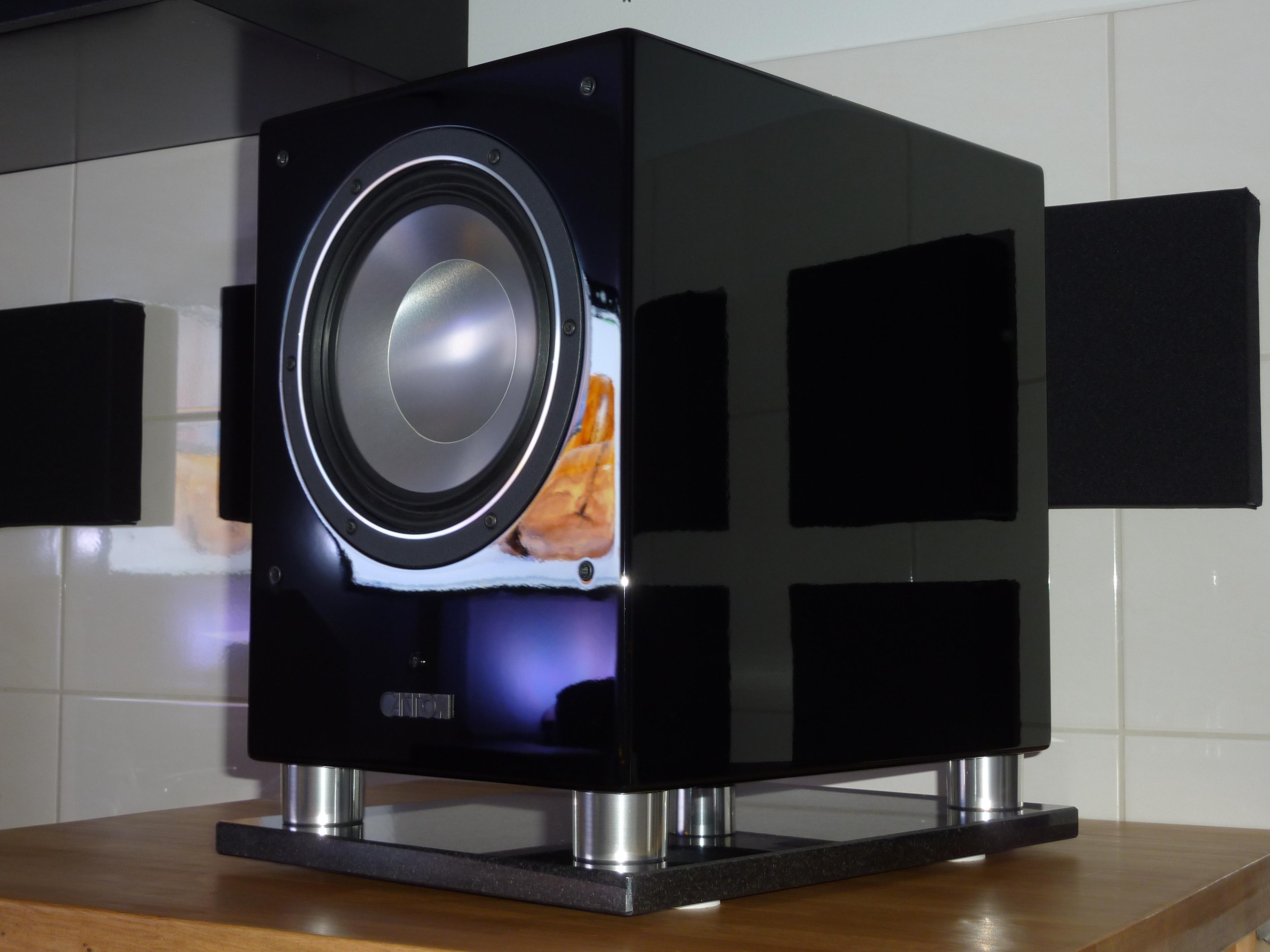

wie man sieht steht der Subwoofer mit Spikes auf einer 5cm dicken Granitplatte, darunter sind Oehlback Air Absorb XL und darunter der blaue Teppich. Unter dem Teppich ist Parkettboden ohne Anti Dämpfungsmatten unter dem Boden da kommt sofort Estricht.
Kann es sein das ich das falsch aufgebaut habe? Wäre über Lösungen sehr dankbar

unter meinen beiden 30 Cm subwoofern liegt schlicht weg ne etwas dickere decke... (5CM) keinerlei beschwerden mehr seid dem... was soll man da sagen - eventuel ein jammer-nachbar?
trotzdem mal rein von der logik her : decke oder granit platte ? ja um gottes willen die decke bitte! du willst eine schall vibration dämpfen - das tut man genau womit NICHT ? richtig - harten stoffen. eine decke - schaumstofflage oder ähnliches wirkt hier sinnvoller
Die Kombination mit weichen Stoffen ist sinnvoll. Tausch die Spikes aus gegen eine Schallschutzmatte für Waschmaschinen, dann sollte es passen. Beispiel

Sieht aus wie der Sub 1200r?
Hat der Woofer nicht unten eine Passivmembran?
Das kann mit einem so geringen Abstand zur Steinplatte doch garnicht funktionieren?
Abgesehen davon könnte eine bessere Entkopplung unter der Steinplatte helfen.
Sorbothane Halbkugeln in der 30mm Größe oder größer sind das Beste dafür, das es gibt.
Erhältlich bei eBay (aus England glaube ich).
Zumindest ist Dein Konstrukt dann komplett entkoppelt.
Gummimatten aus dem Baumarkt für Waschmaschine sind auch sehr gut,
aber nicht so gut wie Sorbothane!
Testen kannst Du deine Entkopplung am besten so:
Spiele einen basslastigen Song oder Film ab und knie neben dem Woofer.
Wenn du die Steinplatte oder den Woofer anfasst, spürst du, wie das Gehäuse "arbeitet" und vibriert.
Der Boden direkt neben dem Woofer sollte im Kontrast dennoch völlig vibrationsfrei sein.
Mehr ist dann einfach nicht rauszuholen.
Der Woofer hat "leider" so viel Druck, das selbst wenn er frei im Raum schweben
würde Wände einreißen..
ist der Canton Sub 800R, ich probier das alles mal morgen am Tag über ^^
habe jetzt mal Verbundschaumstoff bestellt, diese sollten wohl noch besser sein als die Waschmaschinenmatte. Würde das jetzt so machen auf die Steinplatte diese Verbundstoffe 1x6cm dick dann Bitumenfolie und dann nochmal 6x Verbundstoff, ganz oben dann darauf der Sub.
Die Frage ist mit Spikes draufstellen oder die normalen Standfüße des Subs. Und sollte ich vielleicht den Abstand erhöhen weil wie AudiRS6+ sagt ist unten am Gehäuse noch eine Passivmembran.
Ich finde dein bisheriges Setup überhaupt nicht schlecht - die ANkopplung an eine große Masse (Granitplatte) durch die Spikes bewirkt, dass das Gehäuse des Subwoofers weniger mitschwingt, weil effektiv dessen Masse vergrößert wird. Da die restliche Bewegung aber auf keinen Fall auf den Boden übertragen werden soll (Unterdrückung des Körperschalls), sollten Subwoofer, in deinem Fall das Subwoofer-Granitplatten-System, IMMER vom Boden ENTkoppelt sein. Das sollten diese Wunderfüße eigentlich tun - eine weiche Decke aber auch/vermutlich noch besser. :) Von den Gummiplatten (gibts übrigens für die Hälfte in jedem Baumarkt) würde ich auch eher abraten, die sind ziemlich hart - dann lieber (weiche) Schaumstoffpolster, aber besser als eine ein paar Mal gefaltete Decke wirds definitiv nicht. Hifi ist Physik, kein Vodoo :D
Deine 10 cm Absorber bringen leider herzlich wenig...

Den Verbundschaumstoff kannst du anstelle der Wunderfüße versuchen. Zwischen den Sub und die Granitplatte gehören die Spikes, nichts anderes, wenn du meinst, dass du mehr Abstand brauchst, nimm längere Spikes. Zusätzliches Gewicht auf dem Sub zur noch besseren Ankoplung könnte auch noch was bringen aber im Moment würde ich wirklich eher nach Raummoden suchen.
Ich würde die normalen Füße des Woofers nutzen.
Leider ist die Platte, die du benutzt, recht uneben; könnte schwierig werden den Woofer da mit allen vieren drauf zu bekommen ohne das etwas vibriert. Daher währen größere Spikes z.b. von Viablue möglicherweise besser.

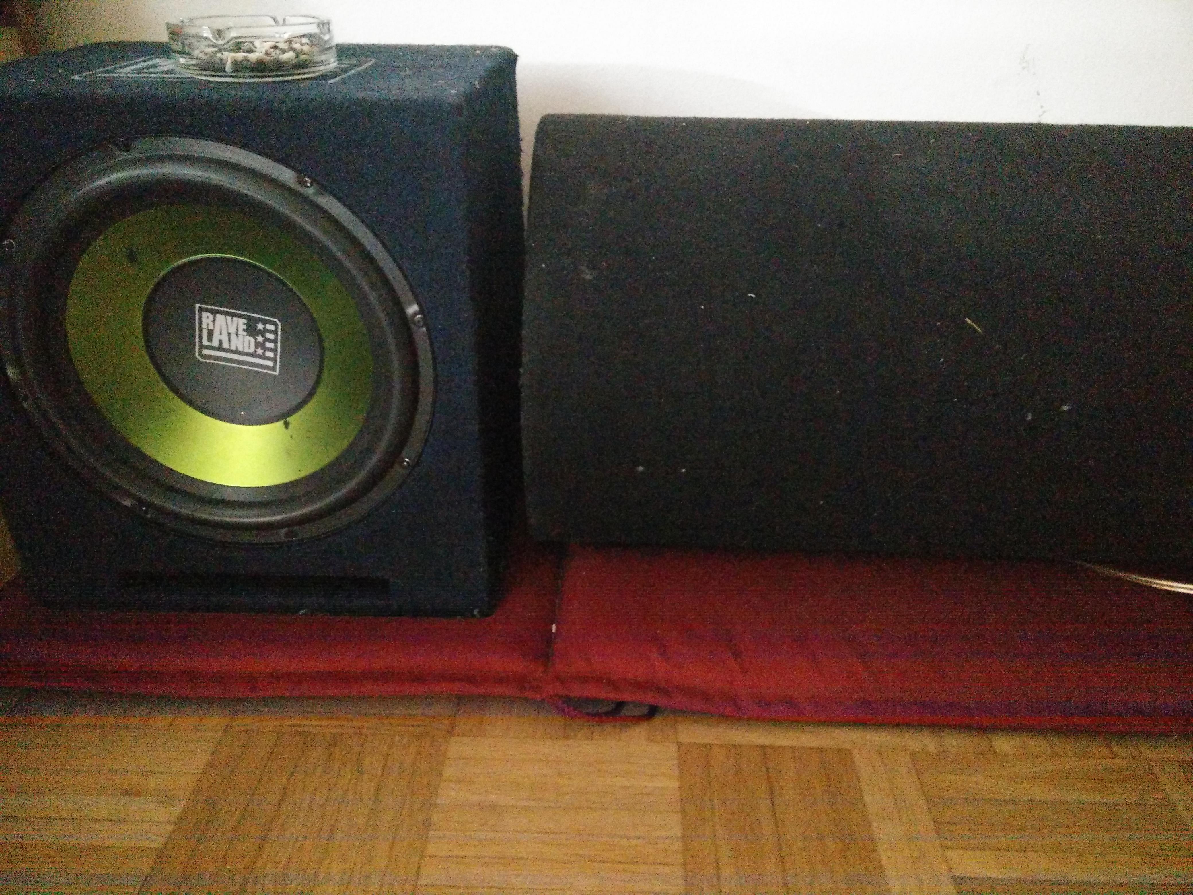

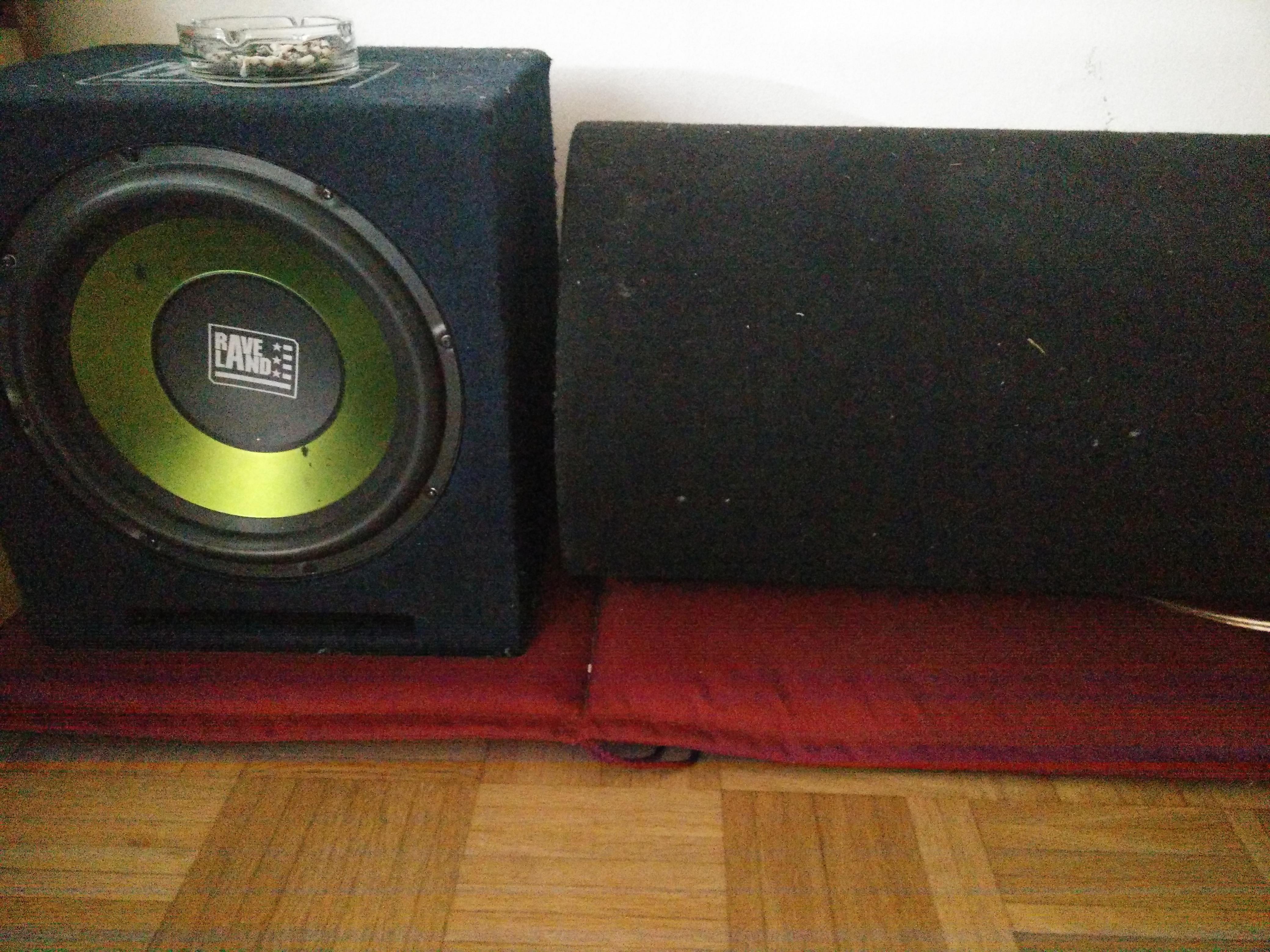

Ich hab`s so gemacht:
hier :
stink normale schaums2016-02-22 15.16.54.jpgtoff matte eines stuhl bezugs... sieht scheisse aus funktioniert aber wunderbar... klar kann man auch 50 euro für spikes oder was weiß ich ausgeben but..who cares
gabbercopter schrieb:
hier :
stink normale schaumstoff matte eines stuhl bezugs... sieht scheisse aus funktioniert aber wunderbar... klar kann man auch 50 euro für spikes oder was weiß ich ausgeben but..who cares

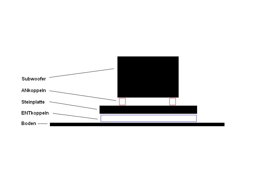

Ja, genau sowas tut es auch. Aber nein, Spikes wirken genau anders als Stuhlkissen, siehe oben: Spikes koppeln an (Bewegung/Schwingung wird übertragen) Schaumstoff koppelt ab (Bewegung/Schwingung wird aufgefangen).

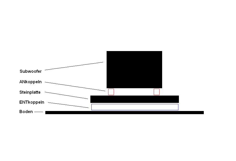

Ist komplett richtig, wie du den Subwoofer vom Boden getrennt hast, wie Pelev auch schon sagte.
Du willst den Sub AN die Platte koppeln und das tun die Spikes, um die Platte dann vom Boden zu ENTkoppeln. Eine Raummode wäre meine nächste Vermutung - besitzt du denn ein Einmesssystem? Und hast du deinen Nachbar schon mal gefragt, ob du dir das vllt. mal anhören könntest? In welchen Frequenzen tritt es angeblich auf?
@Threadersteller_in: Du kannst natürlich auch über DSP und Equalizer die störenden Frequenzen eliminieren oder zumindest abschwächen. Ob das Ergebnis dann noch gut klingt wage ich aber zu bezweifeln. Vossten hat recht: Im Prinzip müsstest du mal bei deinen Nachbarn hören oder noch besser messen, welche Frequenzen besonders stören denn: Die stärkste Raummode bei dir muss nicht die sein, die durch die Wand beim Nachbarn am stärksten ankommt.
