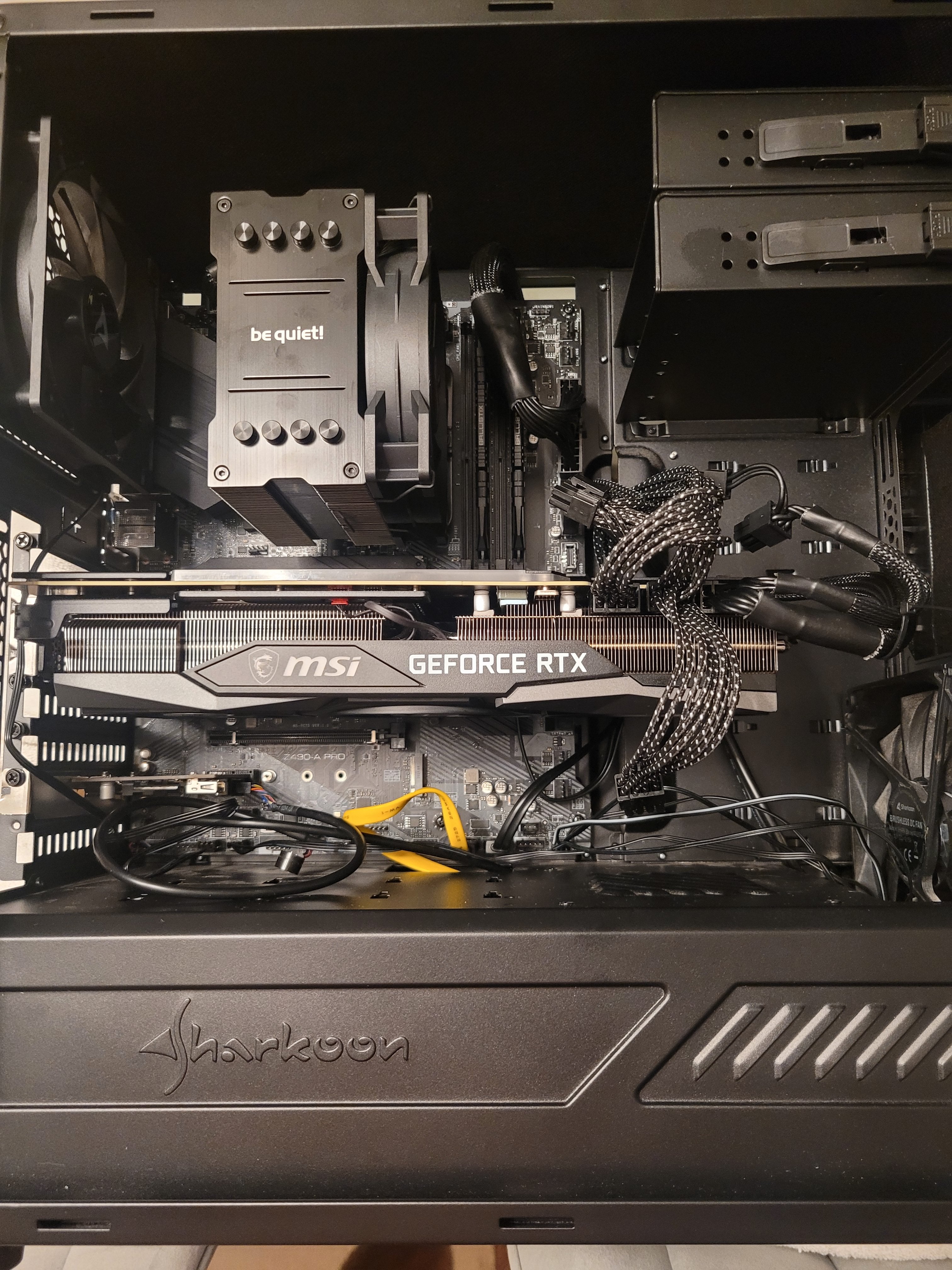

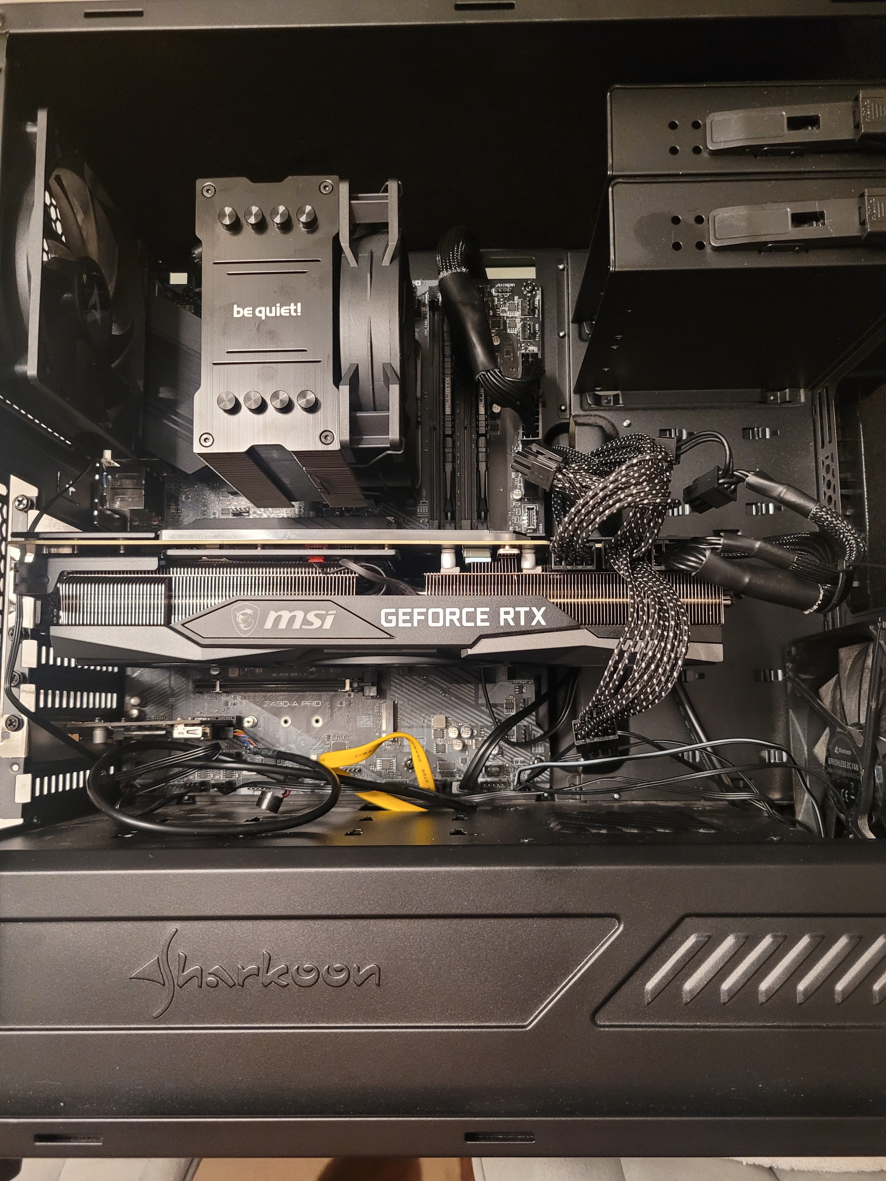

Was sind denn das für Kabel zur Stromversorgung der Karte, im zweiten Bild,
die gehören doch nicht zum Netzteil?
Nur die Kabel aus dem Zubehär des Netzteils nutzen, auch keine Verlängerungen
und schon gar nicht Kabel von einem anderen Netzteil. ⚡
Womöglich schon was kaputt gemacht wegen falscher Kabel - GPU <-> NT
Die Kabel hat mir der Vorgänger mitgegeben und mit denen haben wir sie auch schon Einwand frei bei meinem Freund getestet, also daran liegt es bestimmt nicht. Bzw vl doch darum auch meine frage ob ich mir neue pci Stecker besorgen soll
Dann sei froh, das ihr nichts geschrottet habt beim Freund.Mawa4 schrieb:also daran liegt es bestimmt nicht.
Die Kabel müssen 100% kompatibel sein.
Ich lese nur, "das kann nicht sein, dies kann nicht sein".
Nur machen tust du eigtl. nichts hier.
Immer noch kein BIOS Update, kein CSM überprüft,
ist die Windows Installation im MBR ... nichts.
Ne, mach mal das, was man dir vorschlägt zu tun.Mawa4 schrieb:Bzw vl doch darum auch meine frage ob ich mir neue pci Stecker besorgen soll
Man nimmt niemals Kabel von einem anderen Netzteil,
auch wenn diese passen sollten ⚡
Die Kabel kann ich tauschen ich hab jedoch nur 2x pci, je zwei y Kabel.Nickel schrieb:Dann sei froh, das ihr nichts geschrottet habt beim Freund.

Wenn du 2x Y hast, dann beide anschließen und von einem das Y verwendenden damit du 3x8 Pin hast. Ist nicht optimal aber muss dann halt so.
Ich würde mal vermuten, dass es dann direkt geht, wenn bisher die Lüfter nicht mal gelaufen sind.
Sorry, aber das mit den Kabel ist echt nicht ungefährlich für Netzteil und HardwareMawa4 schrieb:Deine Worte klingen echt hart, es tut mir leid, dass ich kein Experte bin und mich nicht so auskenne.
und dies auch noch beim System vom Freund versucht damit.
