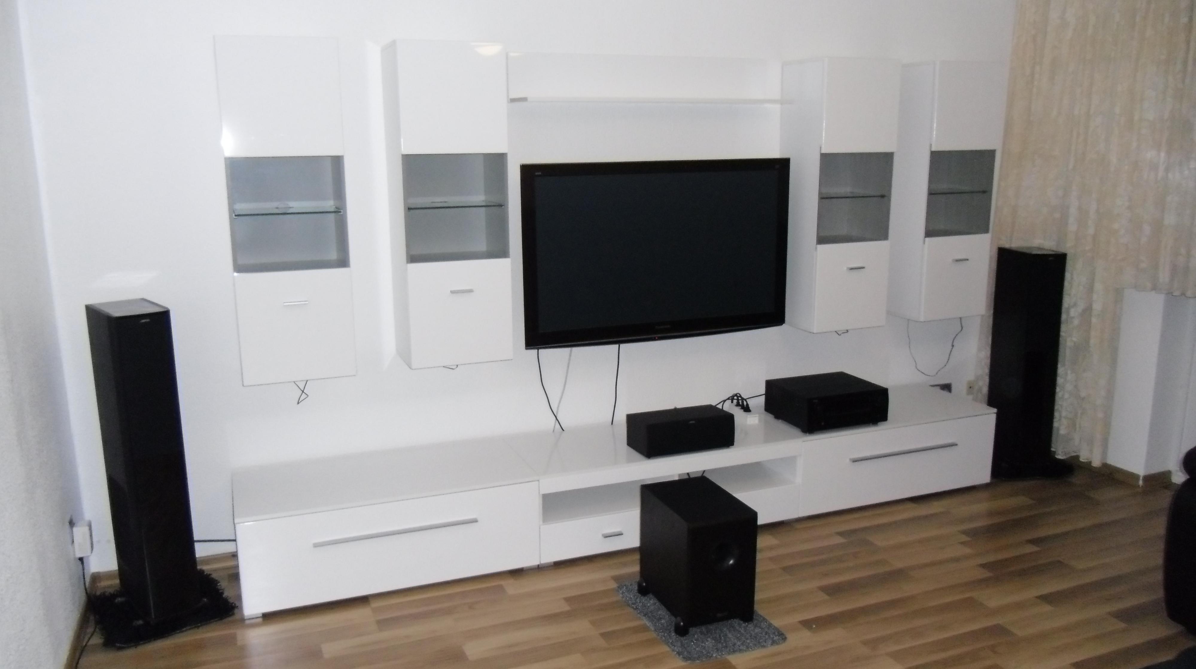

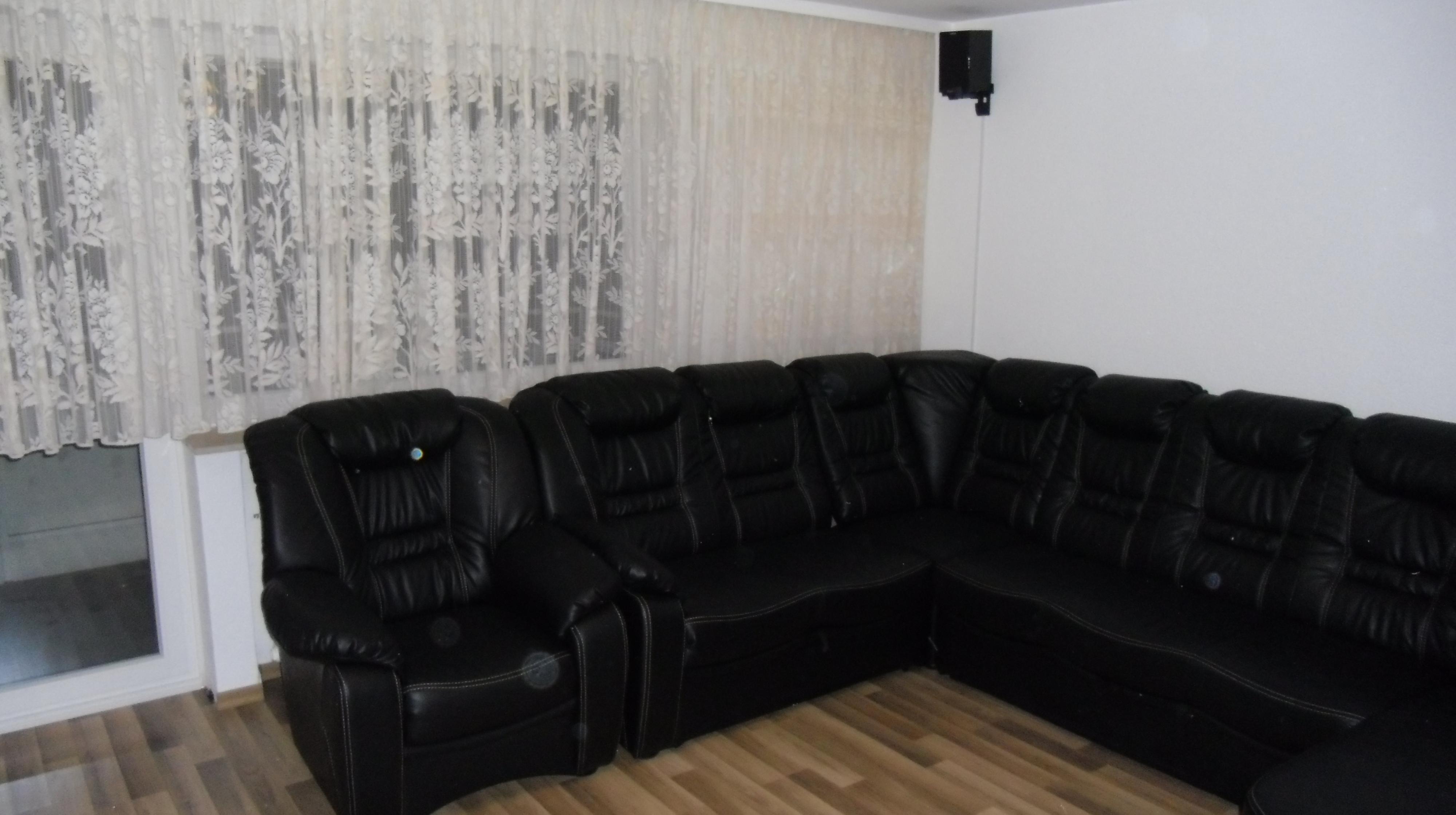

ich habe ein Problem und zwar weiß ich nicht wo ich meinen Subwoofer aufstellen soll.
Vor paar Monaten bin ich ausgezogen und die Wohnwand in meinem Zimmer lässt nicht viel Platz übrig.
Den Subwoofer werde ich verkaufen müssen weil ich ihn auch nicht unter den Hängeschränken aufstellen kann da er zu hoch ist. Ich dachte mir ich kauf mir einen kleineren der auch da drunter passt aber
da fängt das Problem an. Einen Subwoofer auf den Schrank aufstellen ist sicherlich nicht empfehlenswert und aus dem Grund wollte ich in dem Forum nach einer Lösung suchen.
Ich hab dazu ein Bild gemacht und ich hoffe das ich hier einige Tipps bekomme damit ich trotzdem noch alles so aufstellen kann ohne das Probleme auftreten. Danke
Gruß

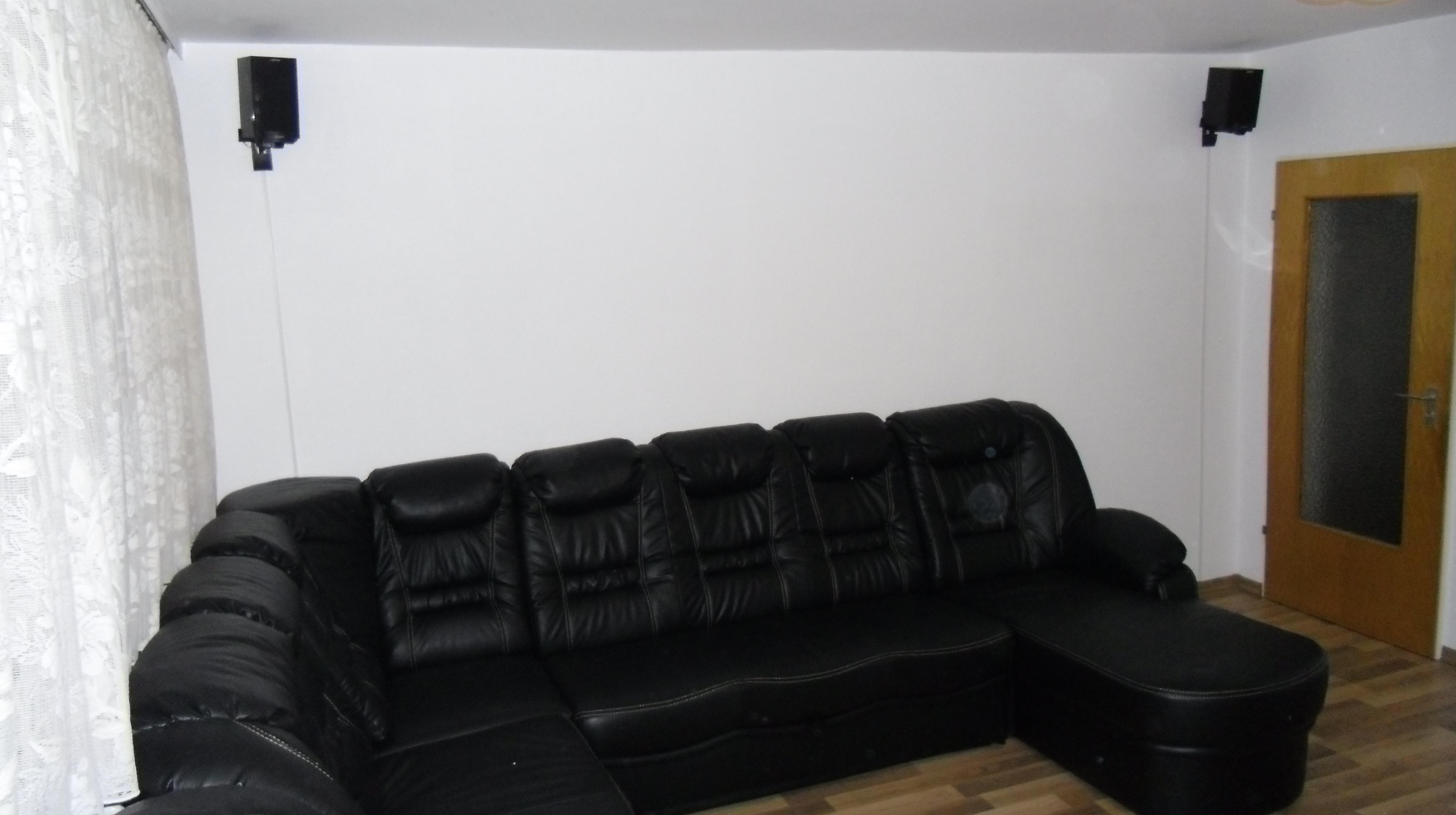

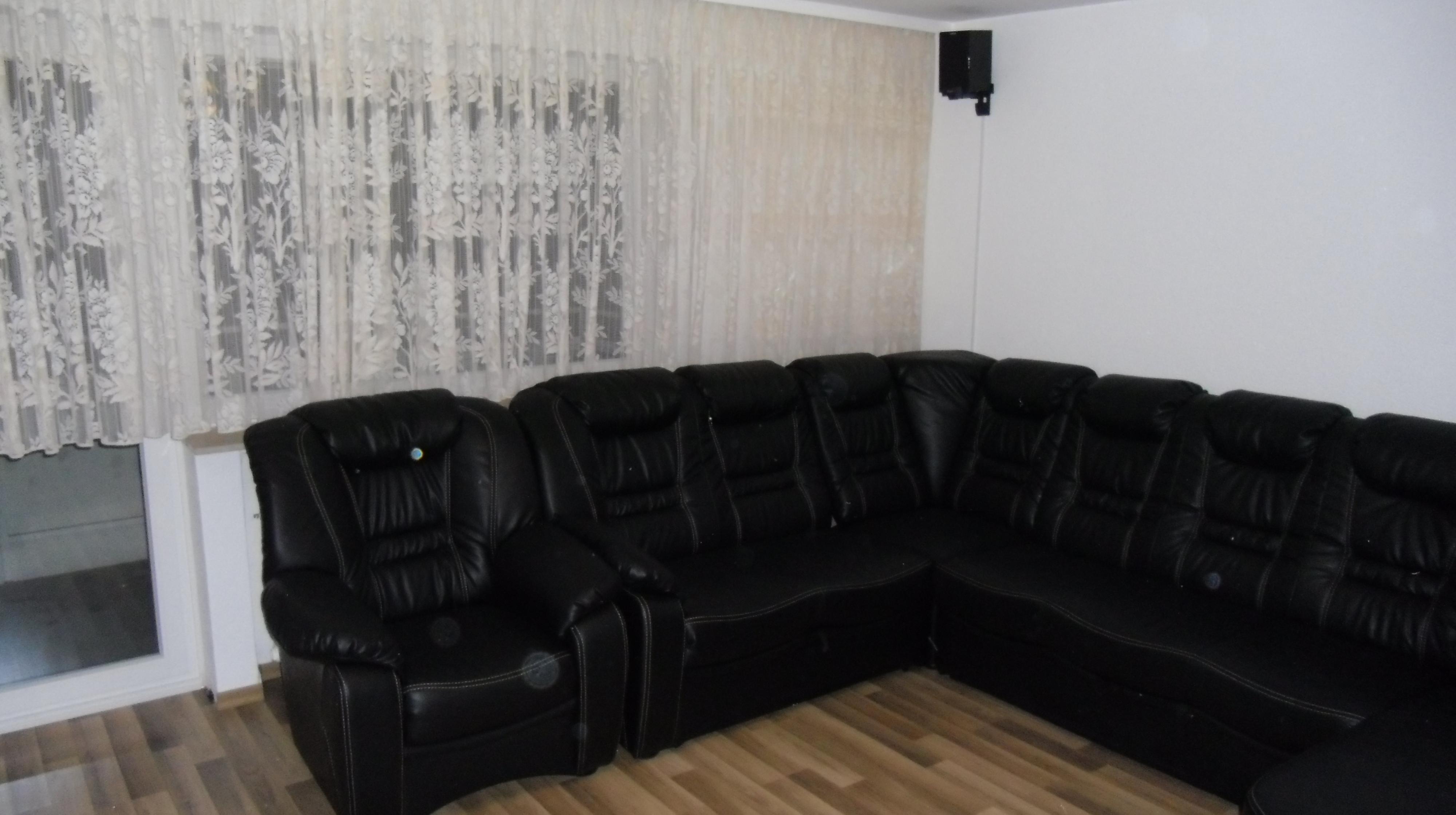

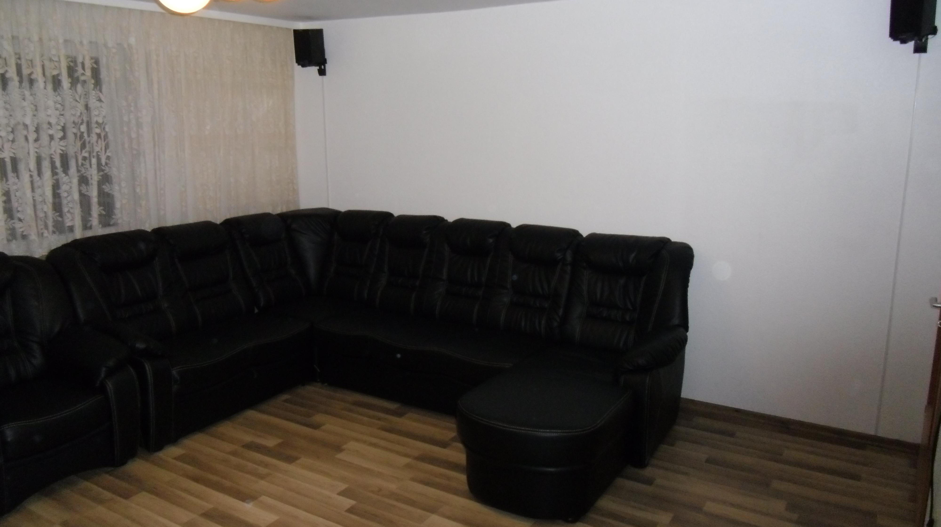

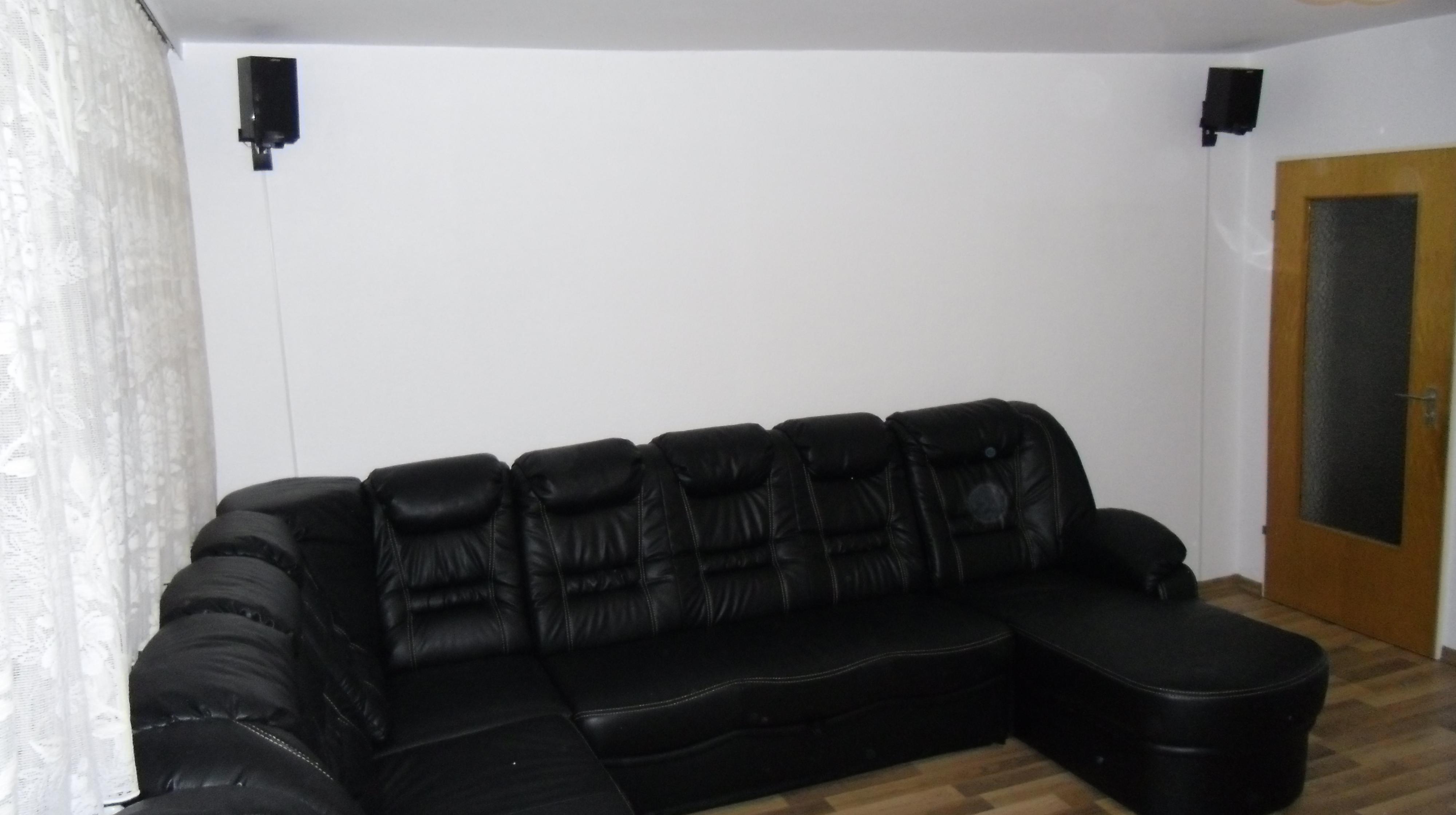

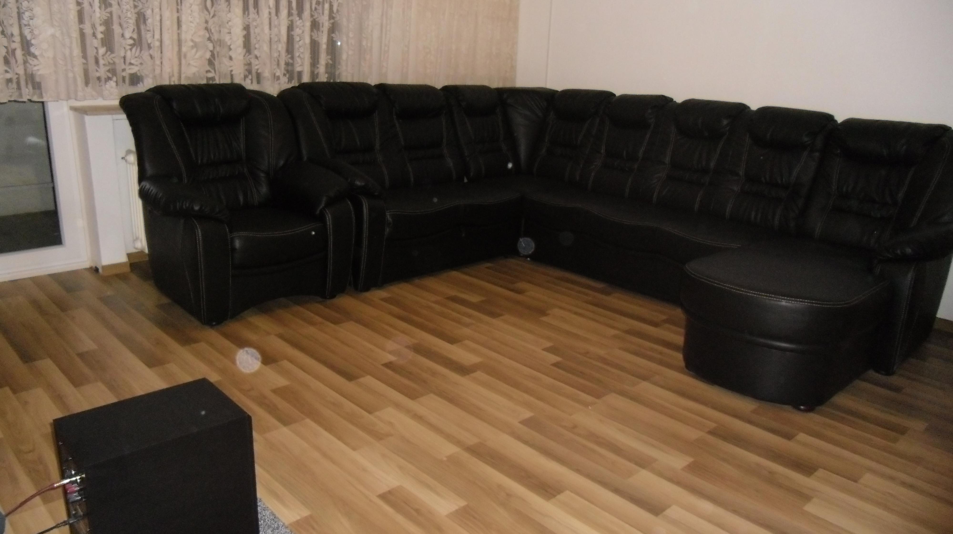

Über einen Sub mit Funkmodul hab ich mir noch keine Gedanken gemacht aber das ist schonmal eine gute idee. Ich hab noch paar Bilder gemacht vom hinteren Teil des Zimmer. Vielleicht hilft es weiter.
Den Sub hinter der Couch aufzustellen ist keine gute idee oder? Auf der Seite wo die Heizung ist da wäre genug Platz.

Warum stellst Du ihn nicht einfach hinter/neben die Couch? Subwoofer sollten dazu da sein, dass sie die Töne darstellen, die man nicht orten kann. Im Falle solch großer Standboxen sollte das auch kein Problem bei der Übergangsfrequenz sein. ;)
Subwoofer neben der couch aufzustellen,find ich als keine
gute idee weil man merkt deutlich Woher der sub drückt.
Kommt garnicht gut. Hinter der couch ist besser,aber nicht optimal
da sich manche frequenzen besonders im oberen bassbereich
negativ verstärken können. Mein bruder hatte das gleiche problem
und hat ihn mit stahlketten an die frontwand gehangen,wäre
akustik die beste lösung aber nicht die schönste.
Du hast noch kein Tisch , hol dir ne 60x90 Platte und schon hast du nen Tisch der auch bei bedarf Getränke durchschüttelt :D
Nee , Spass bei Seite , irgendwo im bereich der couch würd ich es machen , einfach paar Stellen durchprobieren und möglichst vermeiden ganz an die Wand bzw. Ecke.
Dann kannst ja auch gleich bei deinen Standlautsprechern weiter machen. So in die Ecke gesetzt, ist das alles andere als optimal. Würde die deutlich weiter vorziehen.
danke für eure Tipps. Die Front etwas vorziehn dürfte nicht das Problem sein. Das muss ich mir später anschauen wie das optisch aussieht. Mit dem Subwoofer muss ich mir noch was überlegen. Ich fand eigentlich die idee mit dem "Sub mit integr. Funkmodul" garnicht mal so schlecht. Ich weiß zwar noch nicht richtig wie das funktionieren soll aber damit könnte ich den Sub überall hinstellen. Wenn Ihr euch aber die Bilder anschaut dann seht Ihr das ich nicht viele möglichkeiten habe. Ich könnte Ihn wie schon gesagt auf der Seite wo die Heizung ist hinter die Couch stellen aber da hab ich mal was gehört das es nicht so empfehlenswert ist. Ansonsten müsste ich ihn irgendwie auf den Schrank draufstellen aber dazu müsste ich vorher wissen was ich beachten muss damit der Sub genau so funktioniert wie auf dem Boden.
stell denn sub erst mal auf die hörposition dann krabbelst (ja klingt komisch) im raum rum und suchst den punkt wo er für dich am besten klingt dort kommt nun wenn möglich der subwoofer hin. done
für etwas mehr flexibilität könntest du auch was mit funk benutzen da ist dann ein kleiner sender bei der an den avr angeschlossen wird.
Stattfunk bist du mit einem langen Cinch Kabel auch gut bedient.
Danke für eure Tipps. Ich kann ja schlecht den Sub irgendwo im Zimmer hinstellen. Auch wenn ich vorerst alleine in der Wohnung wohne sollte es auch optisch irgendwie aussehen. Da muss ich mir halt was überlegen. Hätte noch zu den Frontlautsprechern eine kurze frage. Die haben ja Tieftöner an der Seite. Muss ich die dann so hinstellen das die Tieftöner in Richtung Wand zeigen oder in die andere Richtung?
Wenn sich keine bessere Lösung findet, als einen kleineren Sub auf das Lowboard zu stellen, dann nimm das Möbelstück unter die Lupe. Denn irgendwie musst du den Sub anständig entkoppeln... soll heissen, die Schwingungen sollen sich nicht auf's Möbeldtück übertragen.
Wenn es das Lowboard aushält, dazu einfach ein Filztuch (hast du ja) un darauf dann ein Granitplatte legen. Darauf kannst du dann den Sub stellen. Natürlich sollte der auch nochmal Gummifüße, o.ä. bekommen.
Ist nur fraglich, ob du so einen kleinen Sub findest ???
