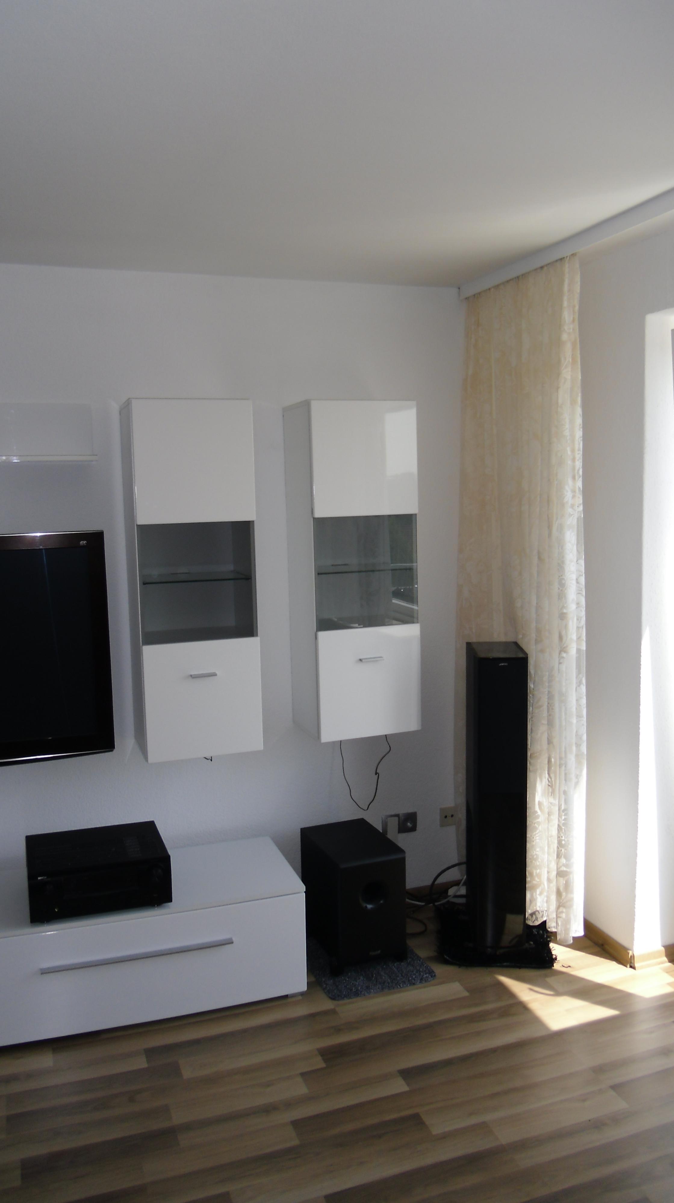

Könnt Ihr mir noch Front LS empfehlen die ich nah an die Wand stellen kann zwischen der Wand und der Wohnwand? Dazwischen sind etwa auf beiden Seiten 60cm Platz. Da sollte doch etwas zufinden sein oder nicht?

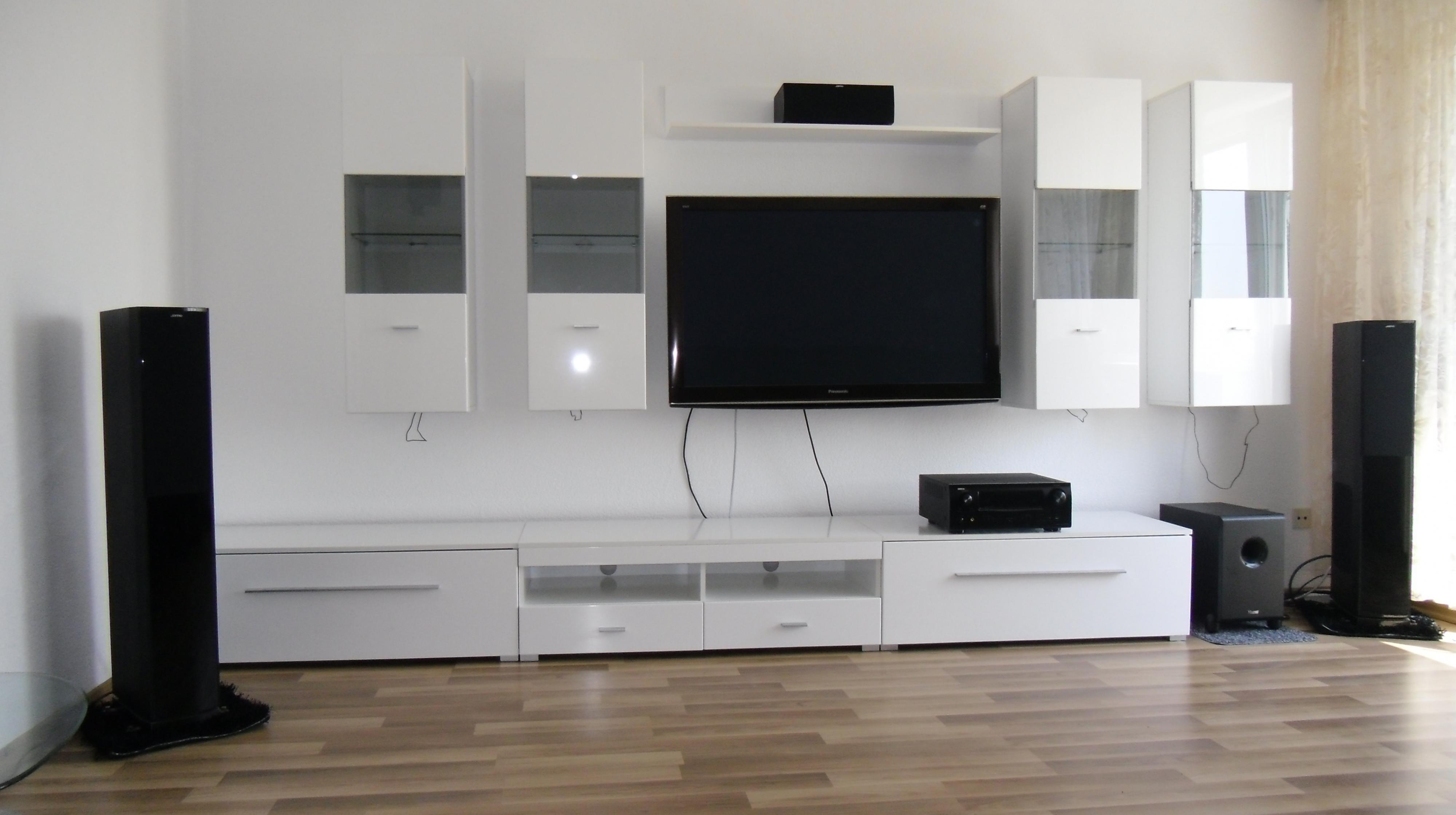

Ich stell nochmal das Bild rein von der ersten Seite:
http://s1.directupload.net/file/d/2873/akigh6c9_jpg.htm
Ich könnte jetzt theoretisch die Direktstrahler rausnhemen und die mit den Dipolen ersetzen.
Die Direktstrahler könnte ich als Back Sp. in die Mitte stellen.
Könnte mir einer von euch zeigen wo/in welcher Höhe/Breite der Hinterwand ich die Back Sp. aufstellen sollte? Danke
Nein. Jeder halbwegs vernünftige Stand-Lautsprecher braucht halt etwas Platz. Daher bringt es auch nichts, die zu tauschen. Such für Deine Speaker die ideale Position und Ausrichtung!

Ich würde es auch nicht überbewerten. Die wandnahe Aufstellung bringt primär Veränderungen im Bassverhalten. Das kannst Du z.T. auch durch Frequenzganganpassung im AVR für die Front und Einstellung der Übergangsfrequenz zum Sub etwas korrigieren. Daher erst mal probieren, ob Du Überhöhungen einzelner Frequenzen oder Dröhnen feststellst statt gleich neu zu kaufen und dann wieder vor dem gleichen Problem zu stehen, welches nämlich nichts mit der Marke der Boxen zu tun hat, sondern räumlich bedingt ist. ;)

Wenn du dich klanglich wirklich verbessern willst, dann musst du zwangsweise deine Wohnwand zur Disposition stellen. Die schränkt dich akustisch VIEL zu sehr ein. Wie hat's Poison Nuke in einem seiner Guides so schön geschrieben: Wer nicht bereit ist seinen Raum der Wiedergabe anzupassen, sollte sich überlegen ob er überhaupt eine hochwertige Wiedergabe anstrebt.
Deine Standlautsprecher stehen seitlich viel zu nah an der Wand so das du zu frühe Reflexionen bekommst. Der nicht vorhandene Abstand zur Rückwand dickt den Bass auf. Ein vernünftiger Platz zum Woofer stellen ist offensichtlich nicht vorhanden. Ohne die Wohnwand würden sich durch freie Stellmöglichkeiten die Probleme fast vollständig in Luft auflösen ...

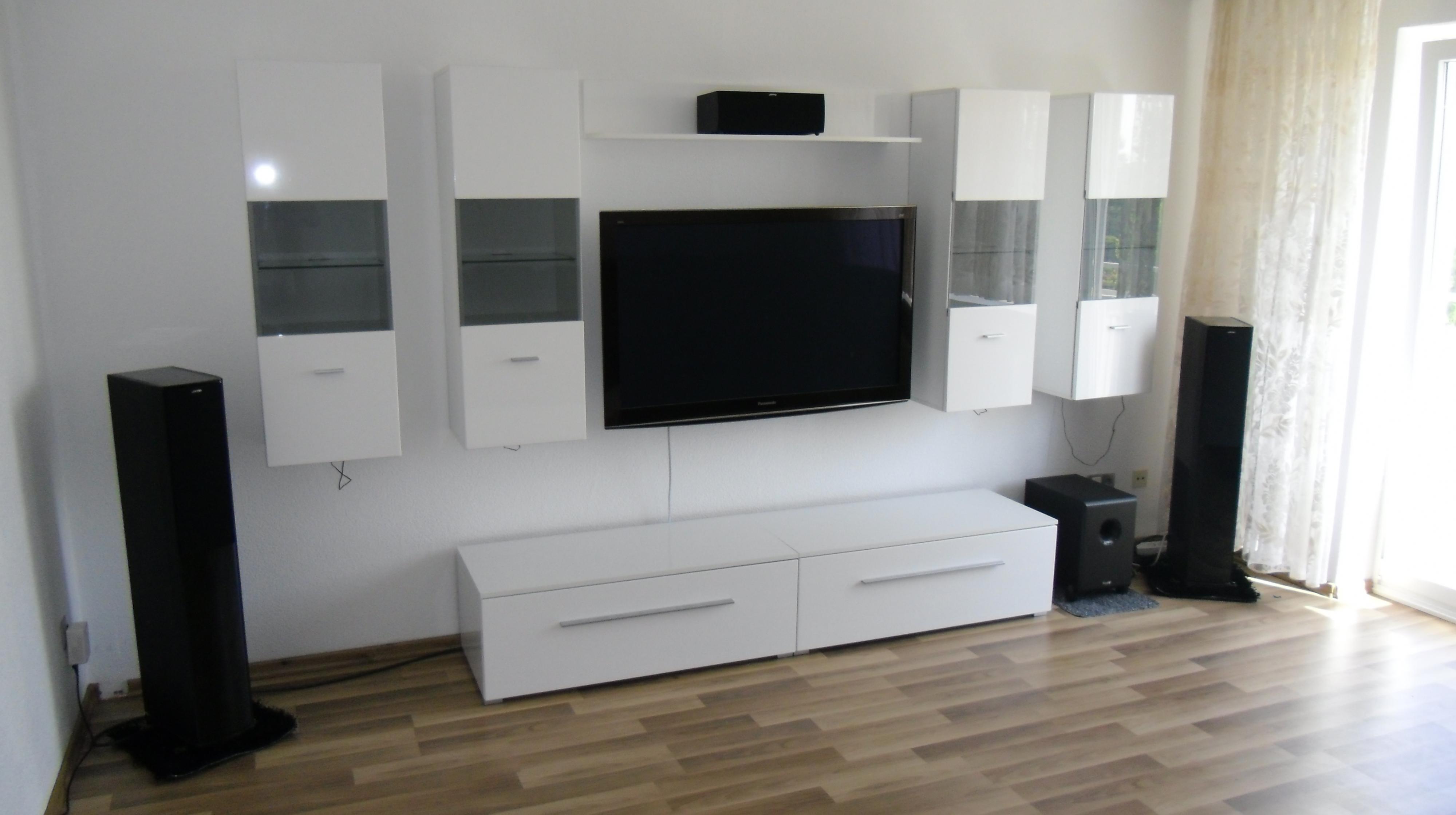

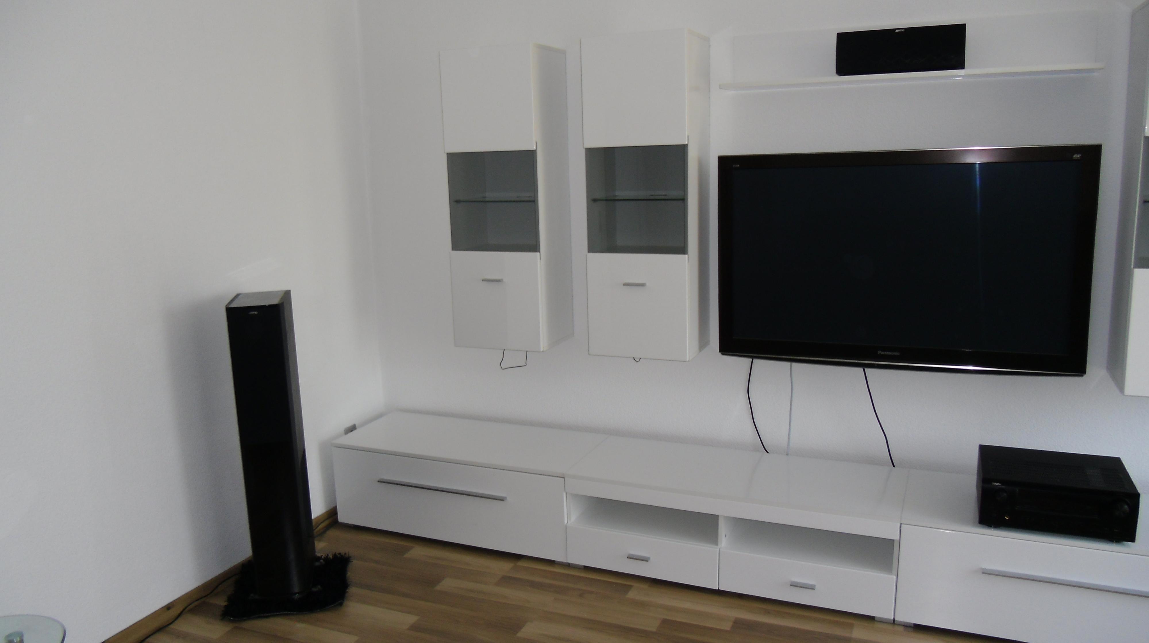

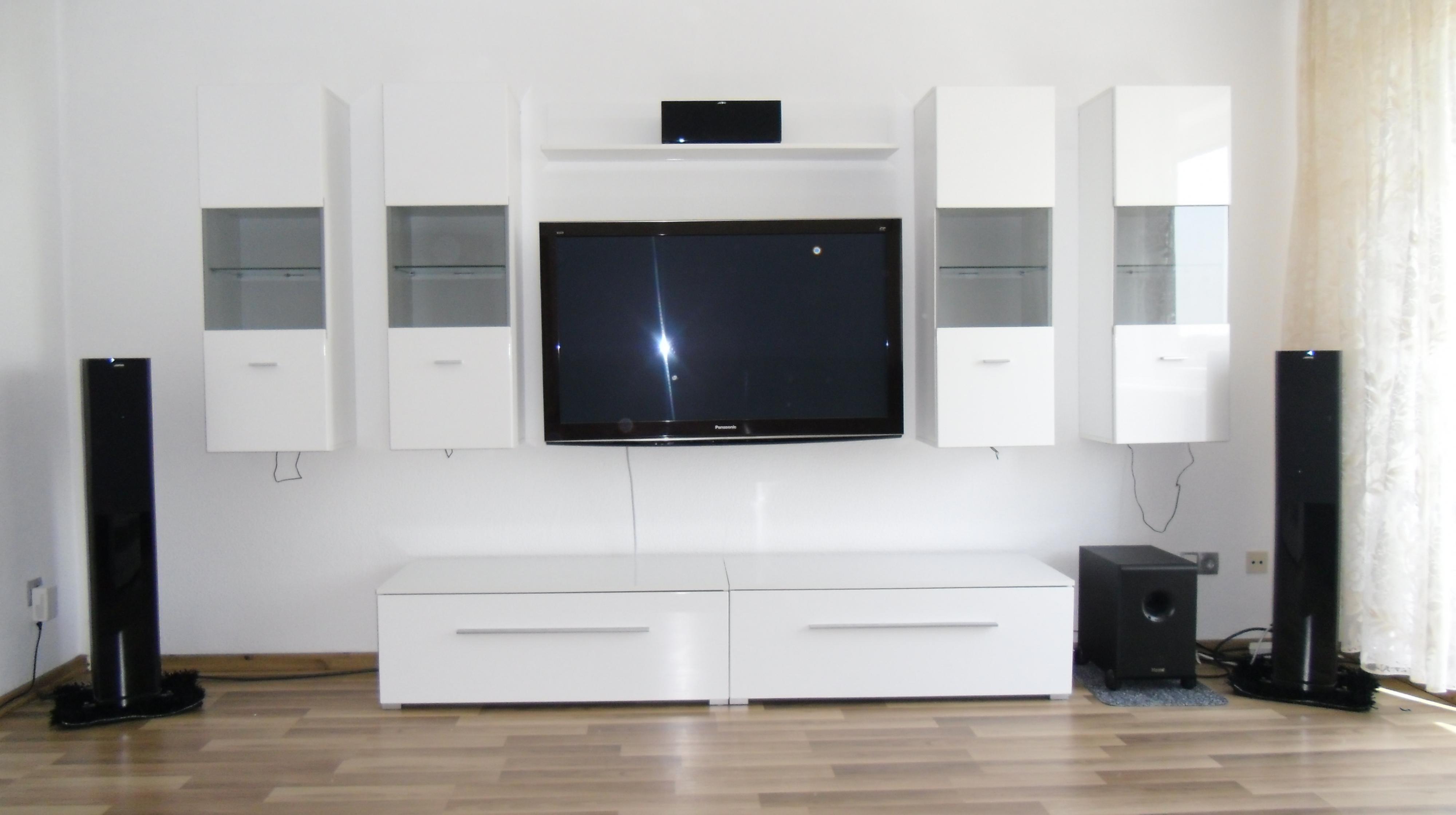

habe jetzt etwas umgestellt. Den Center hab ich oben aufs Regal getan. Die unteren Schränke hab ich nach links geschoben. Jetzt steht der linke Front LS davor und den rechten habe ich so gelassen, daneben steht jetzt der Subwoofer.
Müssen die Front LS den gleichen Abstand haben oder könnte man das so lassen?
Am AVR kann man ja die Abstände von den LS einstellen. Wie würdet Ihr das machen?
Oder ich lass einfach einen Schrank weg. Die Front LS habe ich jetzt so hingestellt sodass die Tieftöner nach innen abstrahlen und nicht nach aussen. Stört es eigentlich wenn bei dem rechten Front LS die Gardine runterhängt?

Den Center solltest du direkt unterhalb des Fernsehers befestigen, oder wenigstens wieder nach unten auf den Schrank holen. Da oben wo er jetzt ist zerreisst es dir komplett das Klangbild bei 5.1 in Filmen. Der Sound der Dialoge soll ja von da kommen wo sie auch stattfinden: möglichst aus dem Bild oder so nah wie möglich daneben.
Die Variante ohne den einen unteren Schrank gefällt mir am besten. Versuch jetzt mal die beiden Standlautsprecher noch 20-30cm zur Mitte zu schieben und genausoweit von der Rückwand wegzuholen
