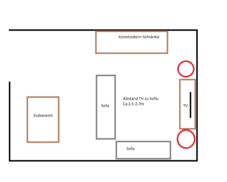

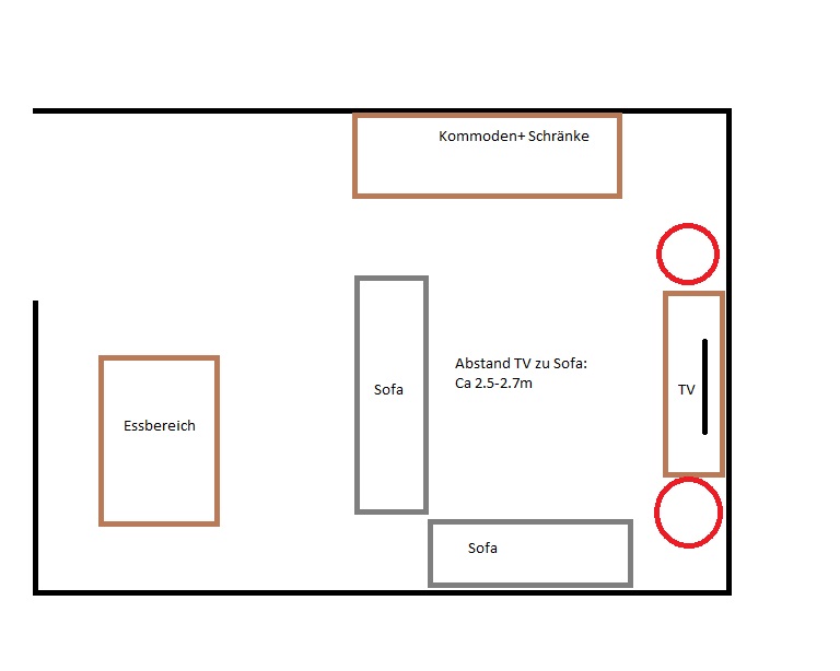

Ich habe mir den Raum jetzt mal angeschaut. Die LS sollen vor die Möbel? Der rechte wandnah, der linke freistehend? Wenn der effektive Abstand zu den LS rund 3m beträgt, sollten die LS auch 3m auseinander stehen, geht das? Optimal wäre eine symmetrische Aufstellung in der Front und eine Hörposition, die weiter (in dem letzten drittel) von der Rückwand entfernt ist.
Ich finde es ein wenig übertrieben den Tiefgang der LS zu sehr in den Fokus zu rücken. Die LS haben noch andere Frequenzbereiche sauber wiederzugeben. Auch ein gutes Rundstrahlverhalten wäre mir wichtig. Einfach: Wie stark ändert sich der Klang, wenn man nicht im Winkel sitzt, außerhalb der Achse - vertikal und horizontal.
ich kaufe die LS nicht nach Herstellerangaben. Die Auswahl habe ich eher nach Forenberichten gewählt und ein klanglich möglichst breites Spektrum abzudecken. Denn nur mal bei einem Hifi-Geschäft Wharfedale Diamond 155 zu hören und dann 600€ auszugeben, ist jetzt nicht so mein Fall.
Die Zeichnung oben war der alte Zustand, der aber für LS wirklich unpraktisch wäre. Daher habe ich die Sofas mal umgestellt. Hier eine neue Zeichnung:
Der Abstand zwischen Sofa und TV ist noch nicht ganz klar, dafür muss ich den TV auch noch umstellen. So sollten die Lautsprecher (rote Kreise) aber deutlich mehr Platz haben und vor keinem Möbelstück stehen.

Zur Aufstellung. Das gefällt mir schon besser:
Schau das die Front-LS den gleichen Abstand zu den Begrenzungsflächen haben, recht und links.
Der Abstand zwischen den LS sollte dem Abstand zu den LS entsprechen.
Drehe die LS circa 30° zur Hörposition ein (kommt aber auch auf die LS an).
Eine Abhörposition in der Raummitte ist meist ungünstig, hier herrscht i.d.R. ein Bassloch.
"So treffen an einem bestimmten Punkt im Raum zwei Wellenzüge mit nahezu gleicher Amplitude aufeinander. Die Folge ist physikalisch vorgegeben: Die Wellen löschen sich gegenseitig aus und es entsteht für die betreffenden Frequenzen ein schalltoter Bereich im Raum, ein sogenanntes Bassloch."
PS: ICH würde die Abhörposition dann eher näher an den TV bringen, hin zum Nahfeld - als weiter zurück, dass muss man aber testen. HIER sind die LS auch ein Faktor.

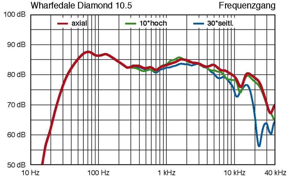

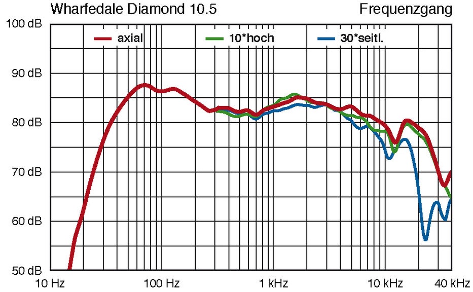

EDIT: Die Wharfedale Diamond 10.5 sind definitiv eine echte Geschmacksfrage! Bass/Oberbass sind hier recht deutlich betont, gefolgt von einer Senke im Grundton, in den unteren Mitten. Der verhältnismäßig starke Hochtonabfall tut dann das übrige dazu, dass diese LS definitiv keine Allrounder sind, zudem sind es klassische 3-Weger.

die Frage ist dann nur noch: Was ist ein top Lautsprecher? Mittlerweile weiß ich, dass dies sehr subjektiv ist. Denn ein absolut neutraler Lautsprecher mag vielleicht gerade aufgrund seiner Neutralität nicht jedem gefallen. Eine starke Bassbetonung findet jemand anderes wieder nicht gut.
Der Wharfedale Diamond 10.5 scheint wirklich alles andere als neutral zu sein. Aber vielleicht ist es genau diese Art von Abstimmung, die mir zusagt. Wer weiß?
