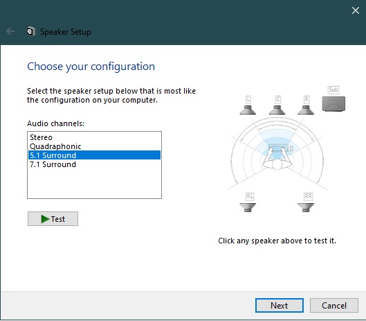

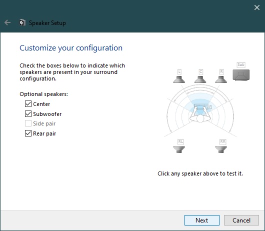

Das Problem ist nun also, dass der Subwoofer nicht angespielt wird. Egal ob ich Musik, Filme oder Spiele abspiele. Wenn ich aber über die Lautsprecher konfiguration, Bild , die einzelnen Lautsprecher anspiele funktioniert auch der Subwoofer. Auch funktioniert alles über das Audiotestfile von Frauenhofer.

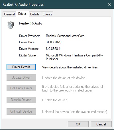

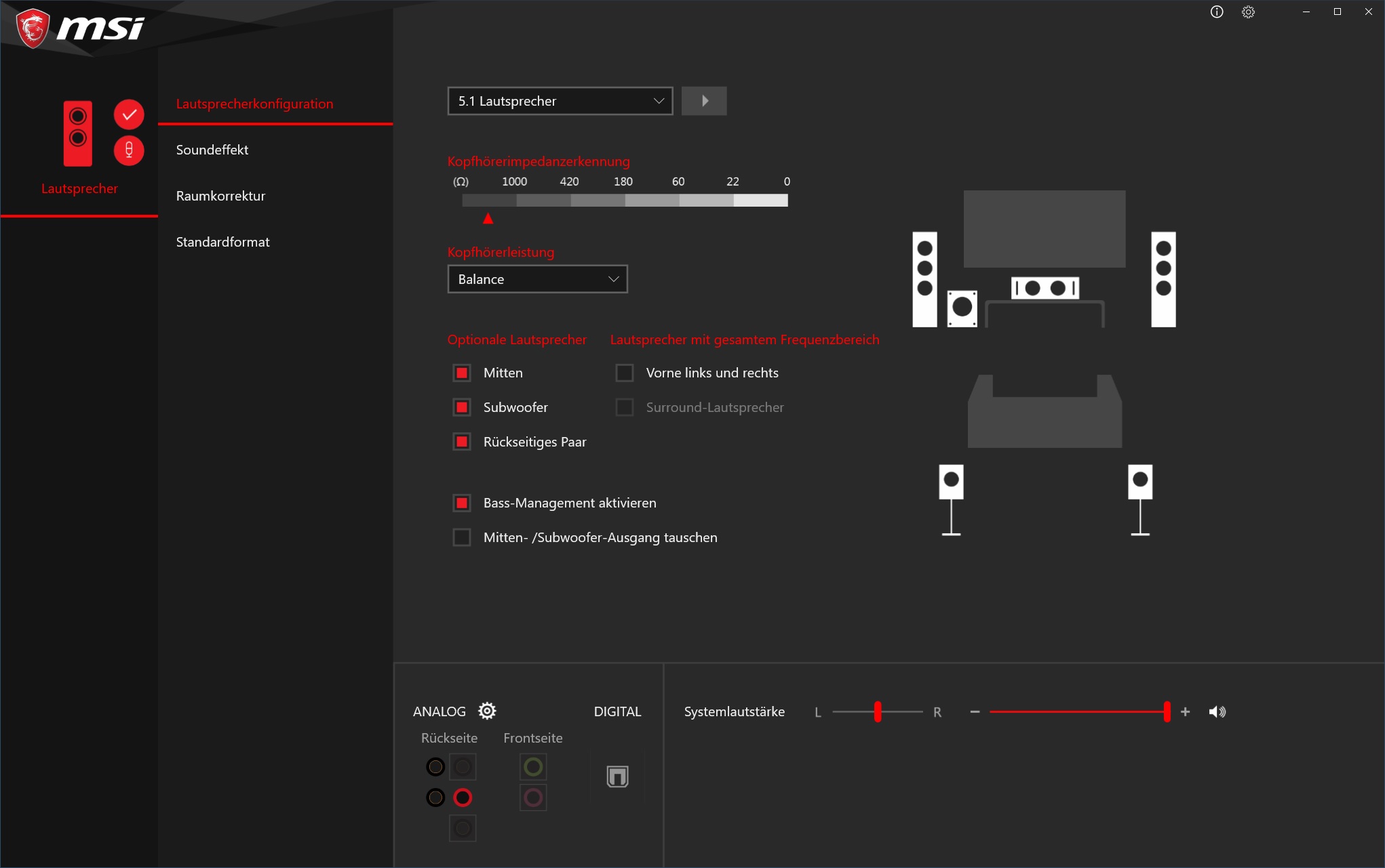

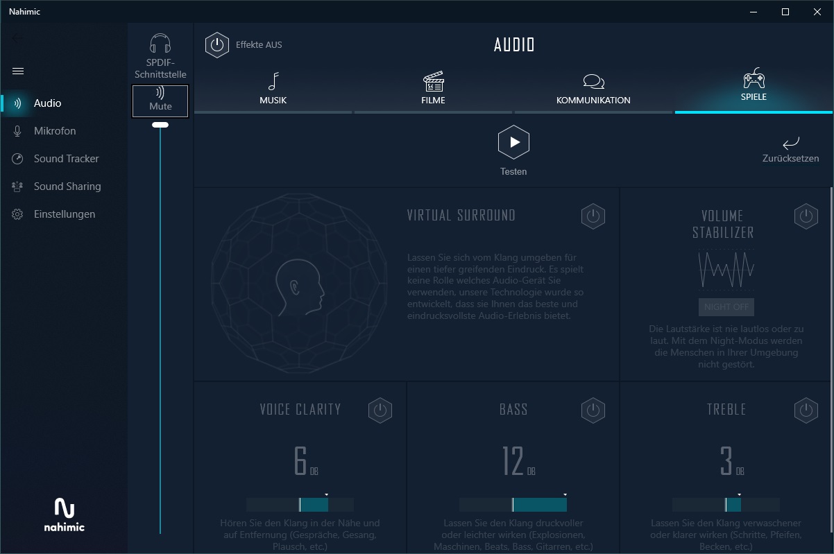

Auf der Mainboardseite von MSI werden 2 Treiber angeboten. Ich habe beide ausprobiert. Ich habe auch nahimic installiert, was aber irgendwie nichts bringt.(Bild) Ich habe die Treiber und das Gerät auch schon mehrmals über den Gerätemanager deinstalliert und die Treiber neu installiert, was nichts brachte.

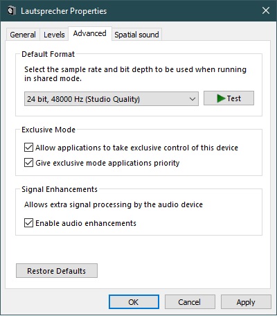

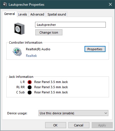

Im Folgenden noch ein Paar Bilder aus den Geräteeinstellungen in Windows.
Kann da jemand etwas zu sagen?

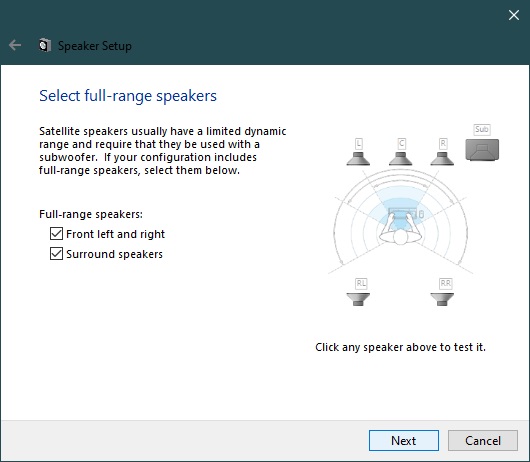

Auf der dritten Seite des Lautsprecher-Setups kann man Vollspektrum-Lautsprecher festlegen. Ich vermute mal, dass nur der Bassanteil der Lautsprecher auf den Sub gemischt wird, bei denen der Haken nicht gesetzt ist (wie bei AVR).
Meinst du diese Seiten?
Dort sind alle Haken gesetzt.

Bis zu diesem Zeitpunkt habe, bis auf erstmaliges aufsetzen, keine Treiberveränderungen am PC vorgenommen(Sound). Auch hat Windows in der Zwischenzeit kein Update eingespielt.
dafür ist der Treiber aber verdammt aktuell, dass Du seit OS-Installation kein Update hattest. Zumal laut Windows Update Catalog diese Treiber-Version seit dem 24.05.2020 verteilt wird ;)
Genau das dürfte das Problem sein: Fullspektrum = Bassfrequenzen werden an diese Lautsprecher geleitet.
Mach die Haken mal weg und teste es so.

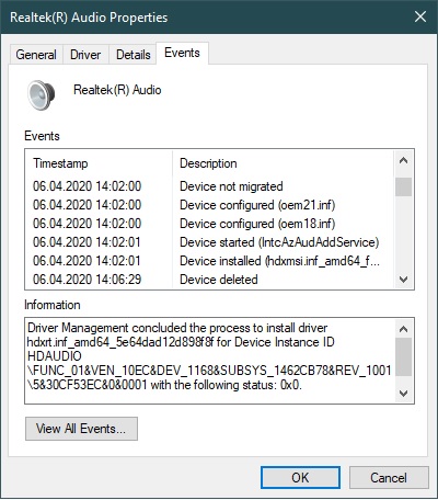

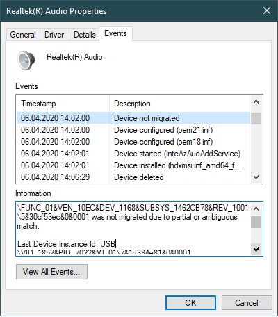

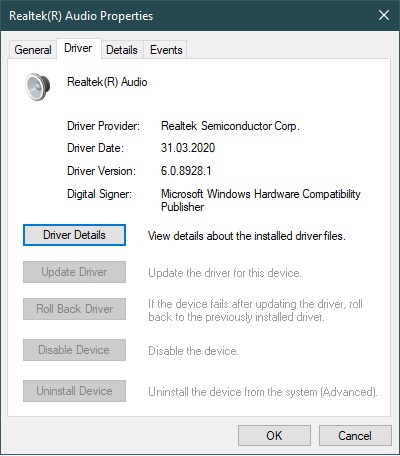

Die Version auf den Bildern ist auch schon Neue die ich installiert hab nachdem das Problem auftrat. Die Version davor kenn ich leider nicht mehr. Im Eventlog stand auch häufiger "Device not migrated", siehe Bild.
Auch ohne Full-range bekomme ich keinen Bass.

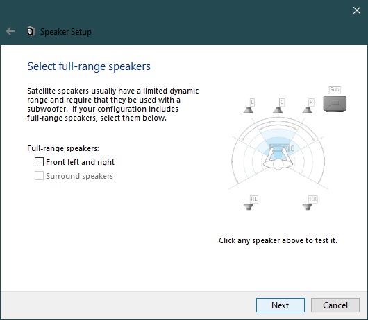

Wie stelle ich denn nun die Bassumleitung ein?
Ich habe keinen Soundmanager bei den Treibern dabei, nur die von Windows oder dieses Nahimic. Das ist aber nur so ein Equalizer Ding oder so.
Ich habe gerade gesehen, dass es bei MSI eine neue Version gibt und die mal aufgespielt. Ist jetzt die ....8945.1 und hat natürlich nichts gebracht, wenn ich die Bassumleitung brauche
Soll ich vielleicht einfach mal eine ältere Version probieren? Sowas?
Bei einer Surroundsoundkarte sollte diese Funktion im Treiber vorhanden sein. Kann mir nicht vorstellen, dass die sowas einfach streichen. Theoretisch kannst du auch Software wie EQ-APO nutzen um eine Bassumleitung einzustellen. Aber eigentlich muss das der Treiber können.

So ich habs jetzt gelöst. Vielen Dank für die Hilfen. Es hat tatsächlich an der Bassumleitung gelegen. Das Problem war, dass ich kein UI hatte wo ich etwas einstellen konnte. Das offizielle von MSI hat irgendwie nicht funktioniert. Ich habe jetzt eine ältere Version vom Realtek UI geladen und damit gehts.
Falls einer das selbe Problem haben sollte, ich habe hier eine andere Version geladen.
