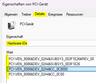

cvzone schrieb:Im Gerätemanager nach der Hardware ID schauen und dann bei Google mal eingeben.
Achtung vor den vielen Treiber Portalen, die dir nur irgendwelche Spam Launcher installieren wollen.
Das was fehlt ist die Intel Managment Engine laut Hardware ID, leider habe ich keine Seriöse Website gefunden ohne die Launcher. Mir fehlt allerdings wenn ich das mit meinem PC vergleiche komplett ''Audio,Video, Gamecontroller'' und Audioeingänge und -ausgänge im Gerätemanager.
