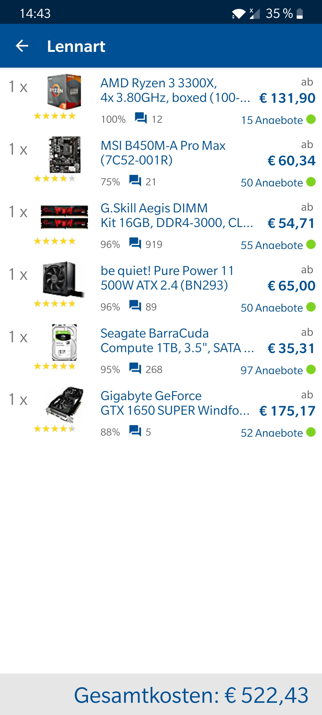

Ich bin gerade dabei einen gaming PC für einen Freund zu konfigurieren und bin mir beim Gehäuse noch nicht ganz sicher.
Eine Liste mit den Komponenten, die verbaut werden sollen findet ihr im Anhang.
Könntet ihr mir ein Gehäuse bis ca. 50€ empfehlen?
RGB ist nicht wichtig. Es sollten nur alle Komponenten rein passen und gut gekühlt werden.
Edit: dass eine SSD die bessere Wahl ist ist mir schon klar. Die konfig sollte nur dazu dienen einen grundlegenden Eindruck von den Komponenten zu geben was verbaut werden soll. Trotzdem danke an alle für den Hinweis ^^
Danke

Wäre es nicht besser, den RAM gegen besseren zu ersetzen und die HDD gegen eine SSD zu tauschen? HDDs als Systemplatte sind echt nicht mehr zeitgemäß....

Oh, die SSD habe ich ganz vergessen. Ja da hast du natürlich Recht. Der PC soll eher günstig sein und ich denke, dass besserer RAM nicht im Budget ist.
Hast du denn Empfehlungen für ein Gehäuse?

Ich würde an deiner Stelle wirklich einfach den 3200er für 10€ mehr nehmen und die SSD dazu, die wird den Preis auch nicht massiv steigern, Budget hin oder her.... die HDD sollte man nicht als Systemplatte nutzen. Ihr solltet dann wirklich lieber am Gehäuse sparen, Hauptsache die Leistung stimmt erst einmal...

ich würde auch dringend anraten wollen das MB durch ein B450M Pro-VDH Max zu ersetzen. SSD bitte was gescheites mit DRAM-cache, MX500, Blue 3D oder Ultra 3D, die günstigste. ne 5500XT 8GB gibts schon für 13€ mehr als die gewählte 1650S.

Das mit der SSD war mir schon klar. Die konfig sollte eigentlich nur dazu dienen einen grundlegenden Eindruck zu geben was ungefähr verbaut werden soll. Trotzdem danke. Was genau macht das pro VDH Max denn besser als das a pro max?

4 RAM-slots statt zwei und nen passivkühler auf den VRMs.

Achso, als letzten Einwand von mir noch, wenn der PC länger zum Zocken genutzt werden können soll, dann bitte direkt den Ryzen R5 3600 und nicht den kleinen 4 Kerner nehmen.
