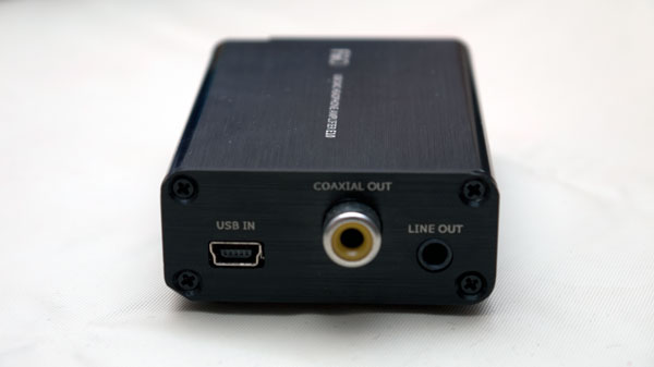

Vorne hat er einen Kopfhörerausgang und hinten das hier: P1120752.jpg Ein bisschen komisch ist vll. dass sich der hintere Klinkenausgang nicht durch den Regler vorne leiser oder lauter machen lässt. Ich denke für die DT990 is der Fiio E10 ausreichend. Wenns doch zu leise sein sollte gibt es an der Unterseite einen Low zu High Schalter, der das ganze nochmal lauter macht.

ja von der fiio habe ich schon oft gelesen, dachte nicht das sie hinten noch ausgänge hat.,.

Ist ja auch eine gute, günstige externe SK die auch komplett ohne Treiber angeschlossen werden kann. "Blöd" finde ich nur das die keinen Micro Eingang hat - so muss man wieder die Onboardkarte nutzen. Sonst ist es aber eine gute "Box".
