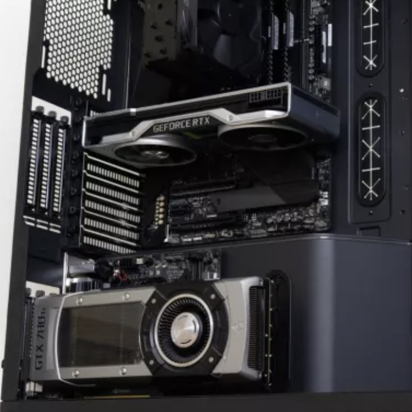

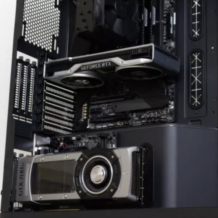

Kühlung wollte ich normal lassen, also kein Wasser. Die Karten haben ganz gute leise Lüfter. Allerdings will ich etwas Abstand zwischen die Karten kriegen. Vom Mainboard her wären die direkt übereinander. Ich dachte per Riserkabel die 2. Karte etwas versetzen zu können bzw. z.B. an einen vertikalen Slot zu bauen. Aktuell habe ich ein Fractal Define R4, da ist nach unten kein Platz mehr wegen dem Netzteil.
Wie wäre es mit dem Enthoo Pro2 oder 719?
Mit nem Riser und etwas Basteln kannst du die karte dort nach ganz unten verlegen, wo eig das itx Board hinkommen würde.
Edit: so ähnlich quasi nur mit Riser:
Reaktionen: hollalen, painomatic und Hardy_1916
Mit dem Enthoo Pro 2 geht es auf jedenfall, aber natürlich nur mit Riserkabel und den passenden GPU Mount Kit von Phanteks.
