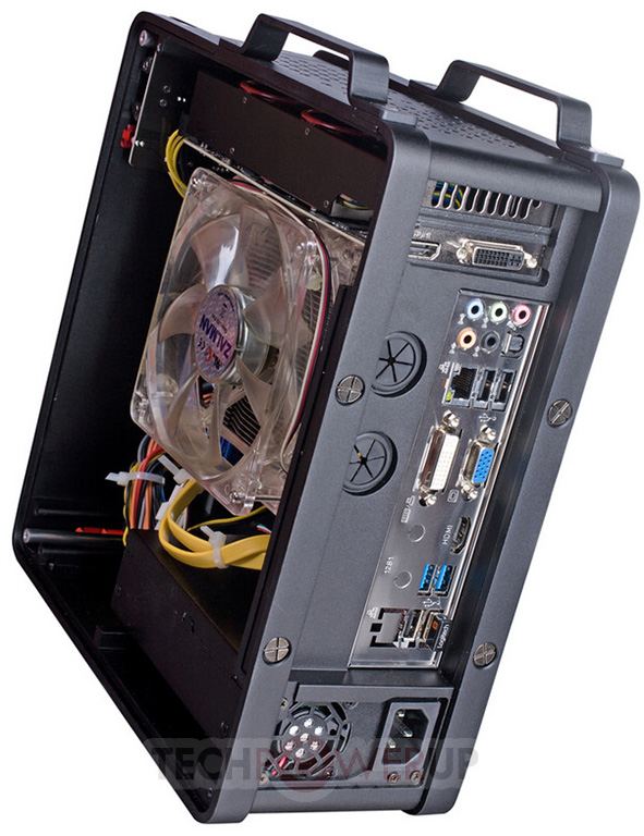

Oder noch als gebrauchte Alternative, sofern man den findet:
https://www.techpowerup.com/162033/colorful-announces-its-first-mini-itx-barebone-for-gaming

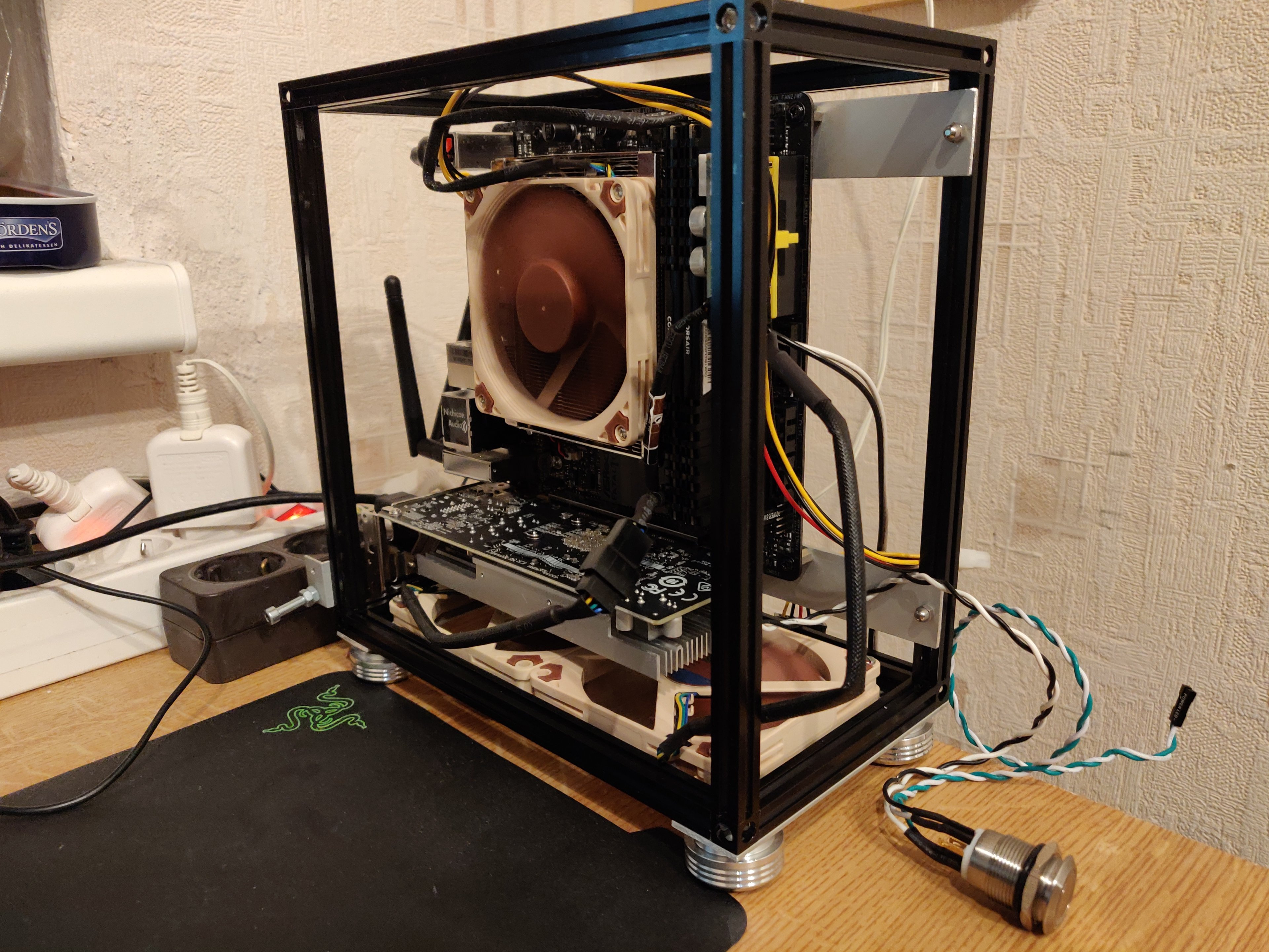

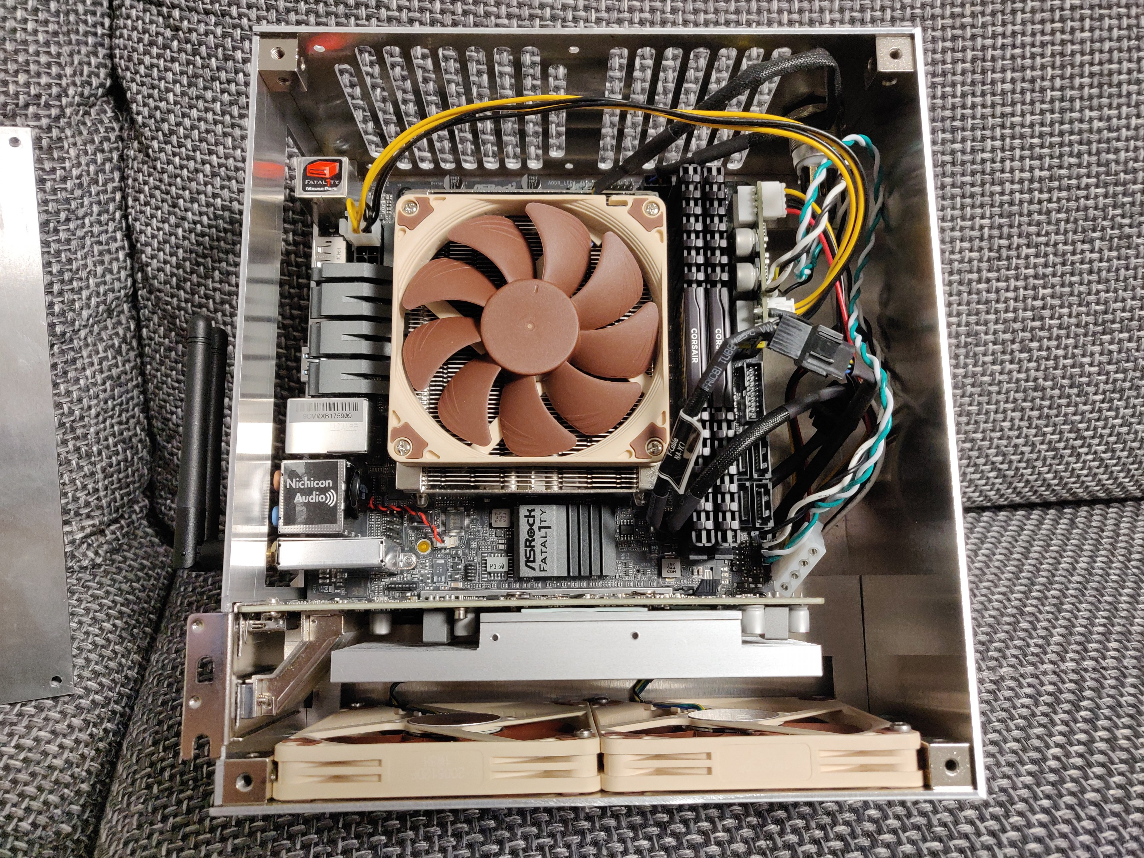

Ich denke, ich starte jetzt ein neues Projekt.
Das erste Prototype mit 2x 92er Noctua sieht und klingt vielversprechend aus. Silent im Vergleich zum Original GPU Kühler.
Das erste Entwurf aus 3 mm Alu würde 72€ Kosten(Lasern).
Vielleicht mache ich sogar 2mm Alu, günstiger wird es aber nicht mehr, da Mindestbestellwert bei 50€ liegt.
- März 2014
- 1.135

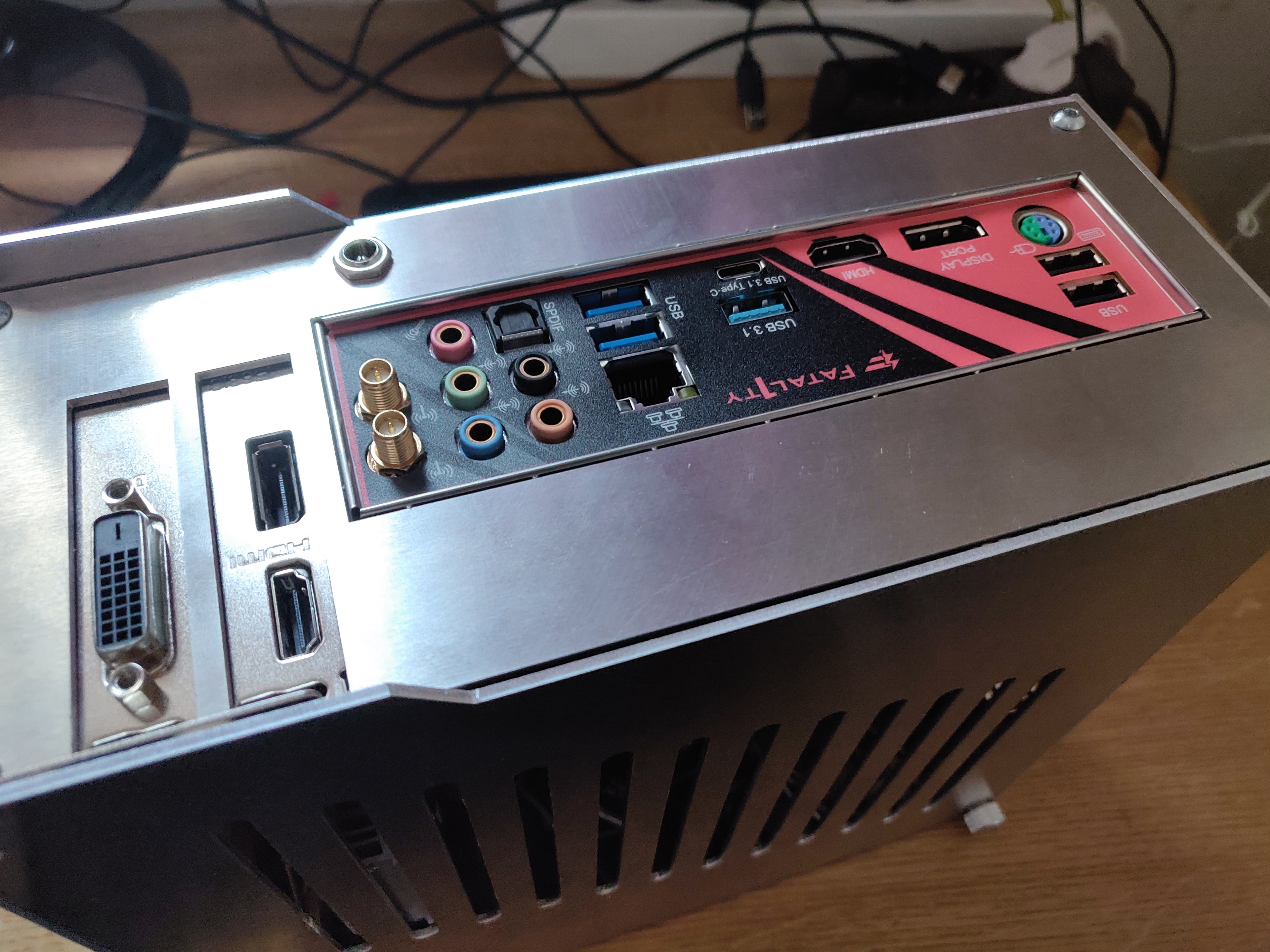

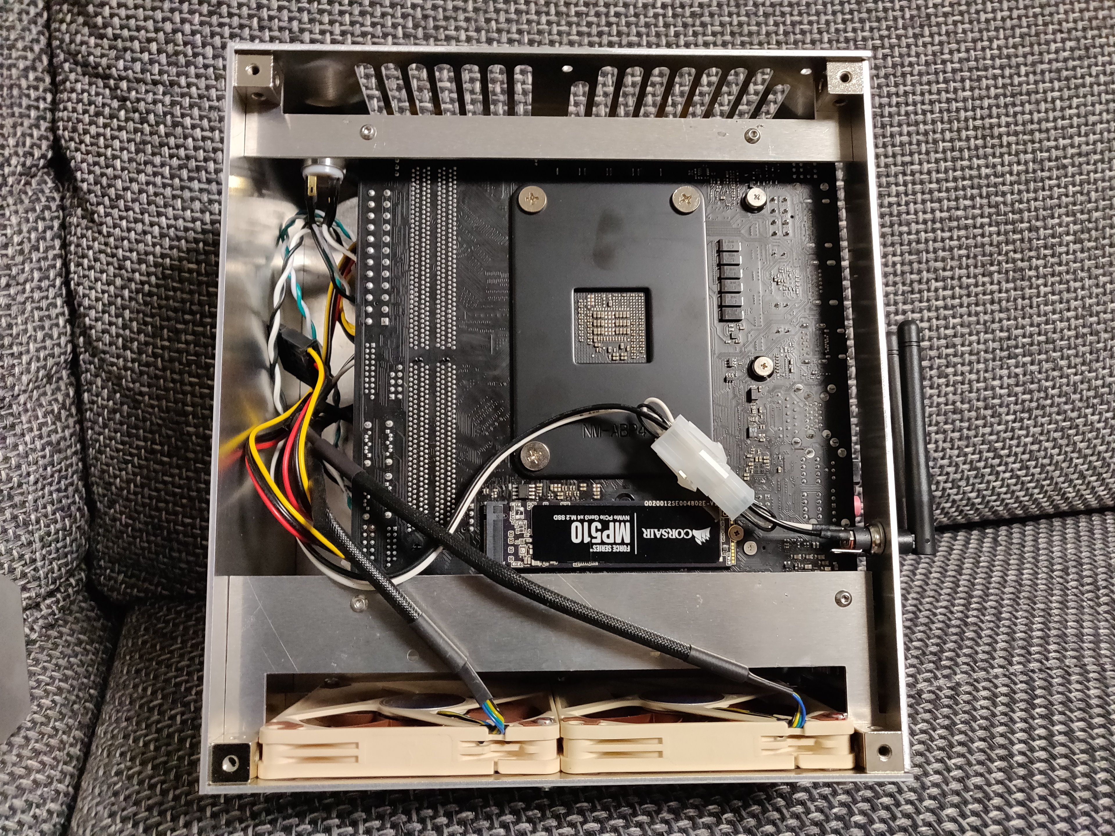

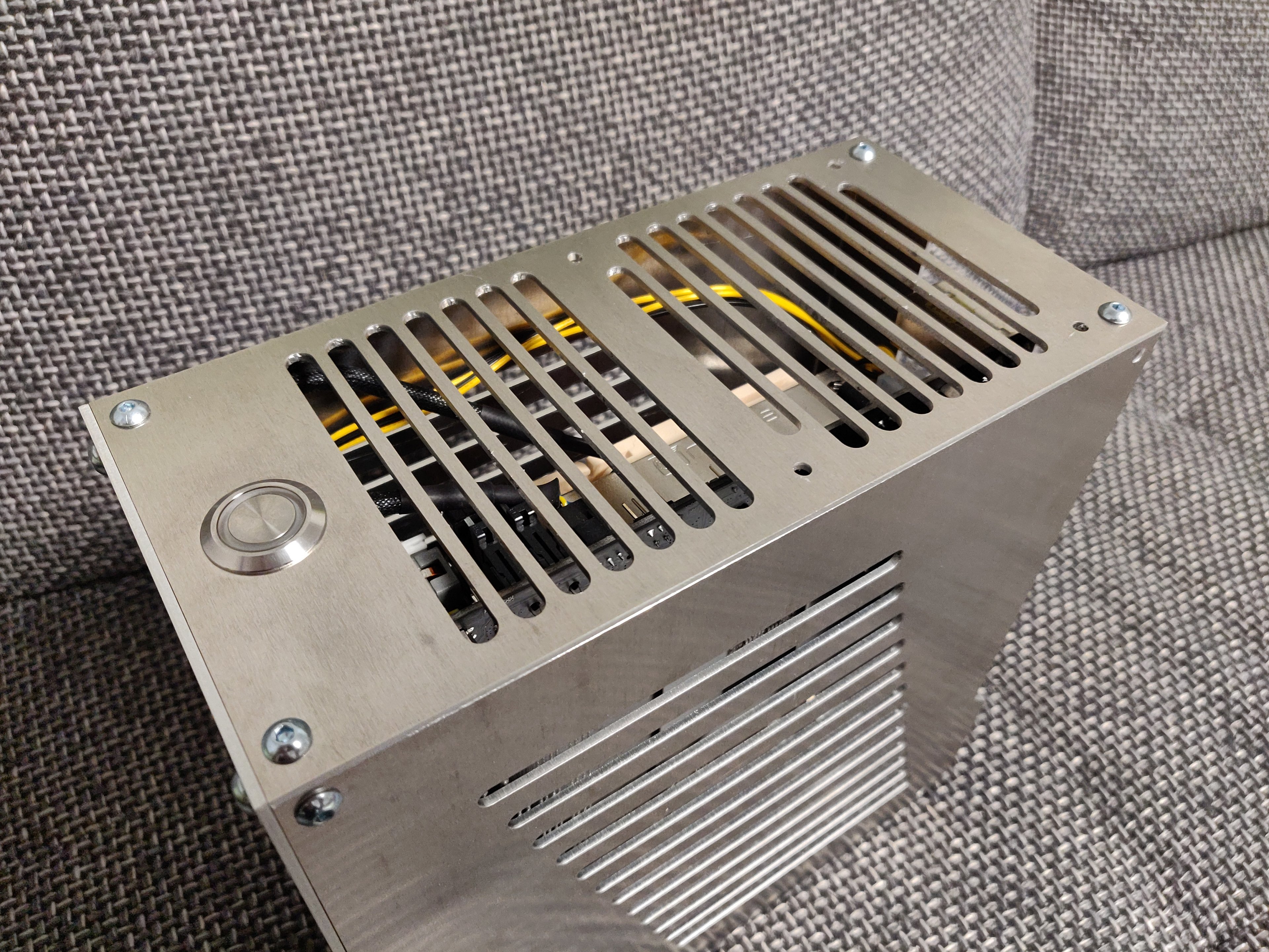

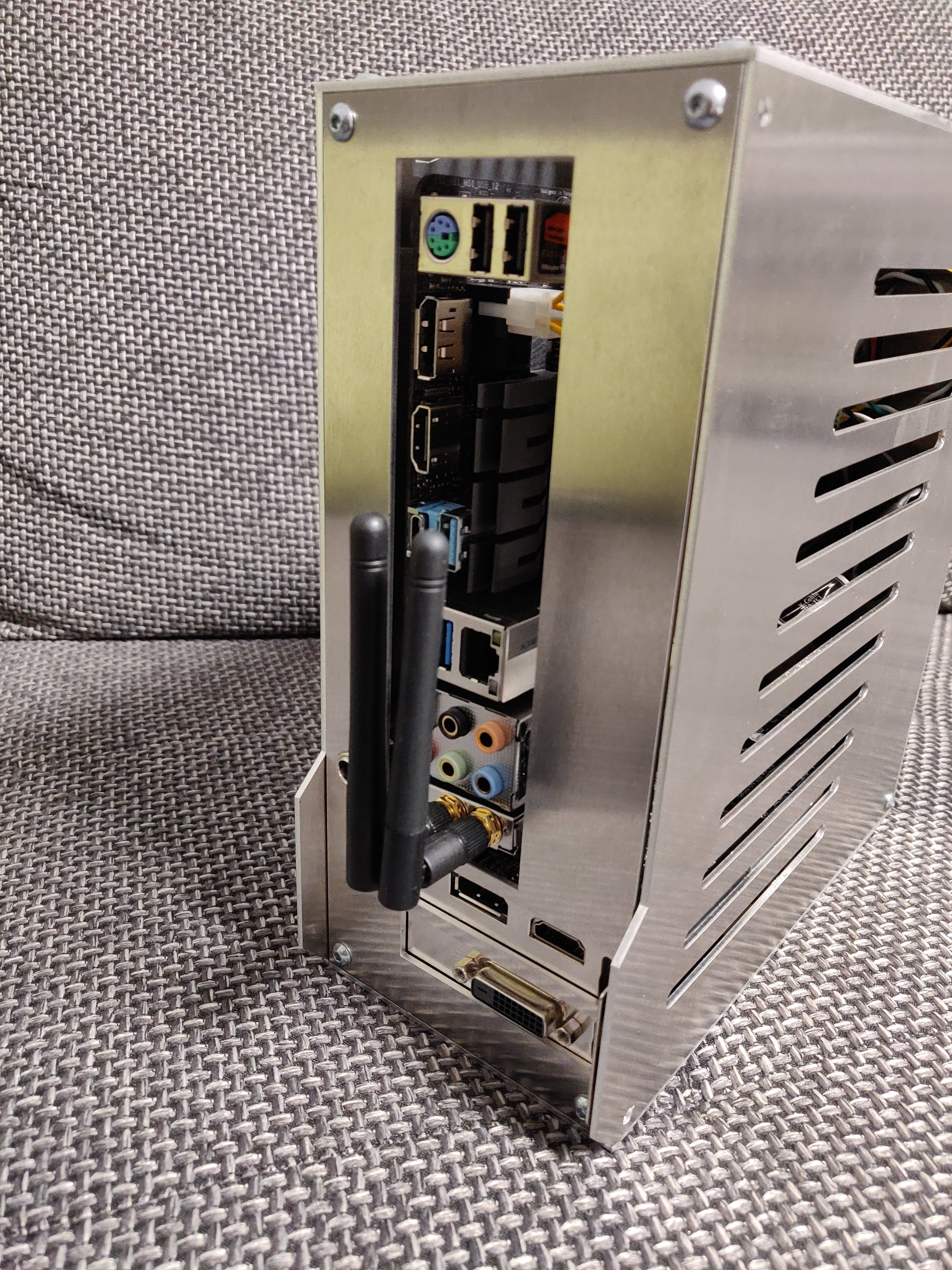

Selbs gebaut ist immer besser!
Breite 101mm - Höhe 234mm - Tiefe 222mm (Ohne Überstand).
Es Passt eine 2 Slot low Profile Grafikkarte.
Unten passen 2x 92er slim Lüfter, wenn man den GPU Kühler abmontiert sogar die standard 25mm dicke Lüfter.
Oben kann man 1x 92er slim Lüfter einbauen.
Hinter dem Mainboard kann noch eine 2,5" SSD/HDD eingebaut werden.
Es fehlen noch die Füße und richtige schrauben für die Lüfter.
Ein paar kleine Fehler habe ich leider eingebaut...

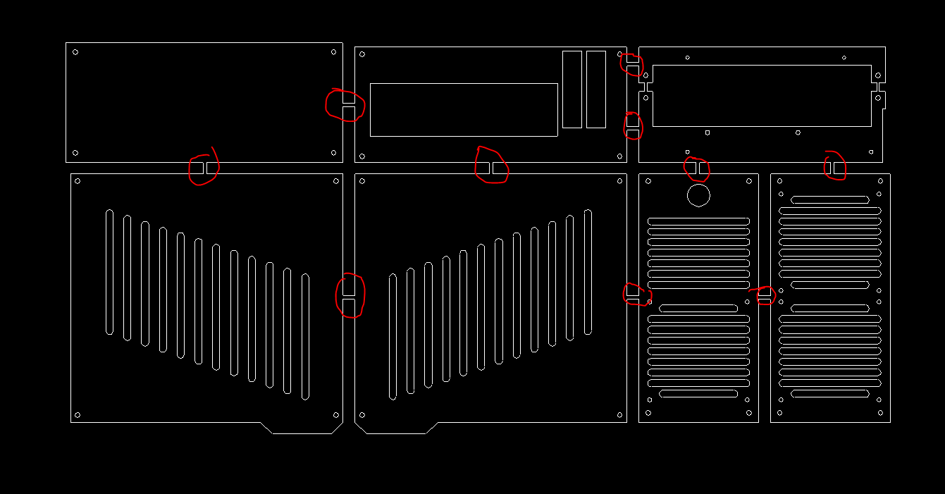

mxmb schrieb:Ein paar kleine Fehler habe ich leider eingebaut...
Was denn? Passt die Slotblende nicht?
- März 2014
- 1.135
mgutt schrieb:Was denn?
1. Bei den Seitenteilen die beiden hinteren Befestigungslöcher um 2mm zu weit nach hinten eingezeichnet.
2. Befestigungslöcher für die Füße vergessen, obwohl ich es schon in der Vorabversion eingezeichnet habe.
3. dann habe ich bei Zeichnung zu wenige Stege gemacht, was anscheinend dazu führte, dass beim Lasern die Teile sich leicht verzogen haben und es gibt bei manchen Teilen leichte Toleranzen so in etwa 0,5mm. Aber alles noch in Grenzen.
Edit: Blende passt auch
