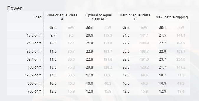

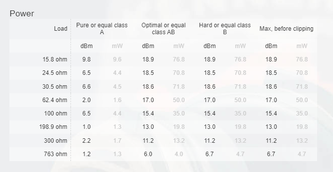

@Blackeye33
ich glaub ich hab was gefunden o.O Bin mir aber nicht 100% sicher...
https://reference-audio-analyzer.pro/
Die Power Tables sind recht weit unten zu finden.
Qudelix 5K:
https://reference-audio-analyzer.pro/en/report/amp/qudelix-5k-single.php#gsc.tab=0
Maximum voltage output level vs load Qudelix 5K Single-ended Out​
LP W2:
https://reference-audio-analyzer.pro/en/report/amp/luxury-precision-w2-balance.php#gsc.tab=0
Maximum voltage output level vs load Luxury & Precision W2 Balanced Out​

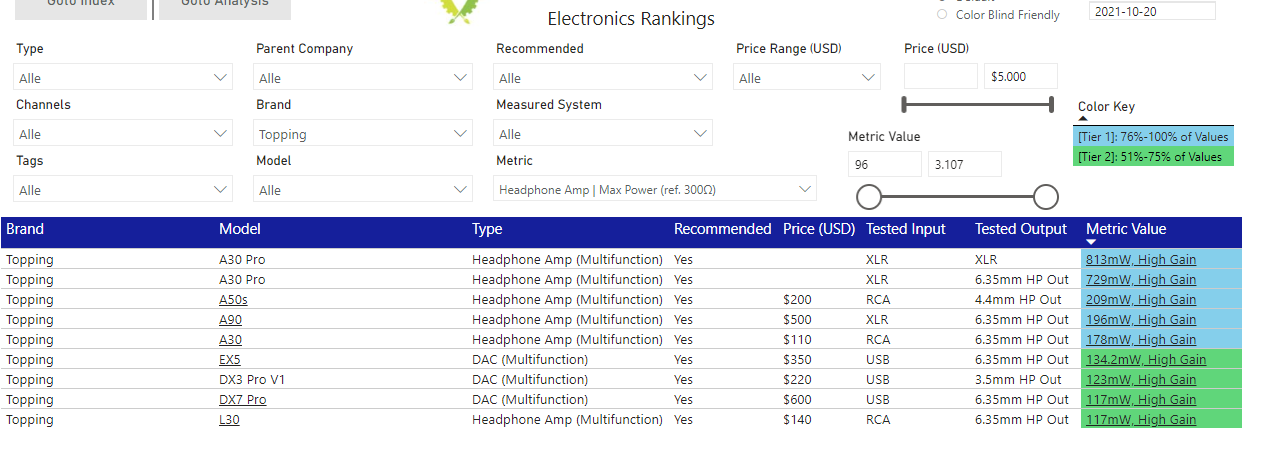

Effizienz/Empfindlichkeit verschiedener Kopfhörer (teils Herstellerangaben, teils gemessen): https://diyaudioheaven.files.wordpress.com/2013/03/headphone-power-table-2.pdf
Tests diverser KHVs und Kombigeräte: https://www.audiosciencereview.com/forum/index.php?pages/Audio_Equipment_Reviews/

Die Tabelle bin ich mir gerade am ansehen. Diese ist schonmal sehr hilfreich :) Vielen Dank dafür.
Die Seite mit dem "Review Filter" muss ich mir heute Abend in Ruhe ansehen. Sieht aber sehr hilfreich aus, vor Allem, weil ich schon gesehen habe, dass man bei "Metric" nach "Max Power | ref. 300 Ohm" filtern kann, was mich schon direkt ein gutes Stück weiter bringt und auch die manuelle Berechnung erspart :p

Den DX1 muss ich mir mal anschauen. Da finde ich leider nix auf der Review Page :p zumindest nicht bei 300Ohm :p Kann dieser via Windows Volume control geregelt werden oder nur via Drehregler?
Wenn ich hier die Topping Modelle bei 300Ohm vergleiche, sieht die Liste so aus:

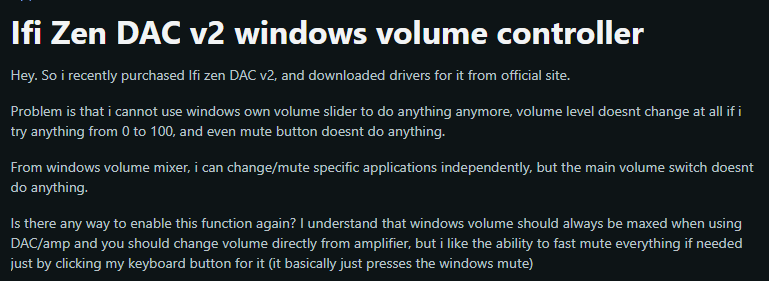

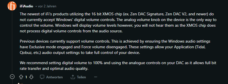

Hier das habe ich bei Reddit zu dem Thema gefunden:
https://www.reddit.com/r/iFiaudio/comments/oon83q/ifi_zen_dac_v2_windows_volume_controller/

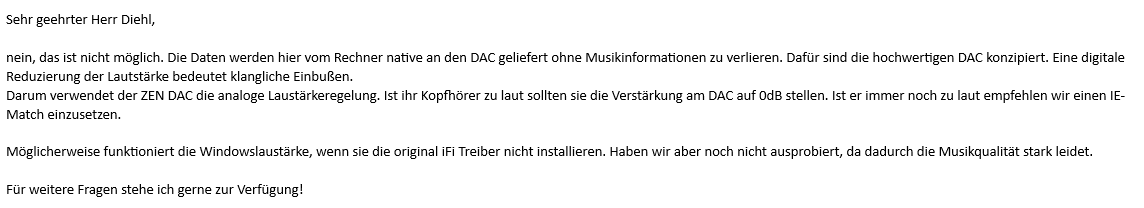

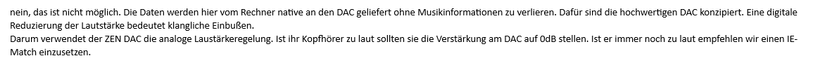

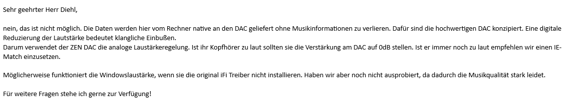

Da diese Einträge aber schon 2 Jahre alt waren, habe ich auch zusätzlich noch den Support kontaktiert:

Ich weis nicht ob ein DAC ausreichend wäre, da der ifi zen CAN die gleiche Problematik aufweist. Auch hier ist ein Drehregler verbaut.... Meiner Meinung nach müsste ich also das gleiche Problem haben, wenn ich jetzt nur den DAC tausche und den CAN weiter nutze. Dann kann ich zwar die Lautstärke des neuen DAC via Windows Regeln, sobald ich den ifi DAC dann aber dazu schaltet, gilt wieder nur der Lautstärkeregler des CAN... (vermute ich - wie bereits erwähnt, bin ich aber auch nicht fit genug in dem Thema)
Oder hängt das dann auch vom Anschluss ab? Das würde ja bedeuten, es wäre schlau erstmal zu testen, ob der ifi CAN auf die Windows Volume Control reagiert, wenn ich Ihn direkt am MB anschließe via 3.5mm oder Chinch oder?

Update zu diesem Test:
Ich habe den CAN mit einem 3.5mm Kabel direkt mit dem PC verbunden. Jetzt reagiert der CAN auf die Windows Volume Control allerdings nur in Kombination mit dem Drehregler des CAN.
Sprich ich muss den CAN z.B. 50% aufdrehen und kann dann mit der Volume Control spielen. (Welche dann auch die Lautstärke beinflusst !!!) Hier bin ich also schonmal einen Schritt weiter !!! DANKE
Update 2:
Wenn ich dann noch den Dongle dazwischen stecke ist sogar die Soundquali erträglich o.O

FcKlApPsTuHl schrieb:
Das ist genau den Part, den ich nicht beantworten kann, da ich hierfür nicht tief genug im HIFI Thema bin.
Der Zen Can ist ein "dummes" analoges Gerät, dein PC weiß gar nicht, dass der angeschlossen ist, dein PC sieht nur das Gerät, das per USB verbunden ist, und das ist der Zen Dac. Der Zen DAC bzw. jeder weitere DAC sendet das Signal dann analog weiter an den Zen Can, da hat dein PC dann nichts mehr damit zu tun.
Der Zen Can wird also keine Probleme machen und kann weiterverwendet werden.
@JackA
Funktioniert der Amp auch mit der Windows Volume Control oder nur mit dem Drehregler am Gerät selbst?
Wie verbindest du ihn mit deinem PC? Usb auf Chinch Adapter? Hast du das Netzteil separat gekauft? Bei Amazon steht im Lieferumfang USB to DC cable wtf.
Du willst einen Verstärker, keinen DAC, so stehts in der Überschrift. Natürlich steuerst du die Lautstärke am Gerät selbst, nicht unter Windows. Auch hat ein Verstärker keinen USB Anschluss, sondern du verstärkst nur das Signal, das zu den Kopfhörern geführt wird. Und das USB-DC Kabel brauchst du für ein USB-Netzteil, was nicht im Lieferumfang ist, aber jeder hat normal so ein 5V2A Teil zu Hause liegen (von Handies und co.).

Hello again,
hab mal etwas mit dem Testsetup rumgespielt und werde mich nun daran machen, den DAC zu tauschen bzw. einen 2. extra fürs gaming organisieren.
Was meint ihr?
  • Topping dx1
  • Toppind dx3 pro plus
  • m300se
oder was ist mit dem hier: https://shop.wodaudio.com/produkt/zen-dac-signature/ ???
Der ifi-Support, hat mir versichert, dass hier noch der alte Chip verbaut ist und somit die Volume Control von Windows funktioniert. Allerdings ist der nur noch als B-Ware für 239€ verfügbar... (Der ist ja noch teurer als das zen DAC v2 xD)
Denke mal für das Geld gibts besseres oder?
