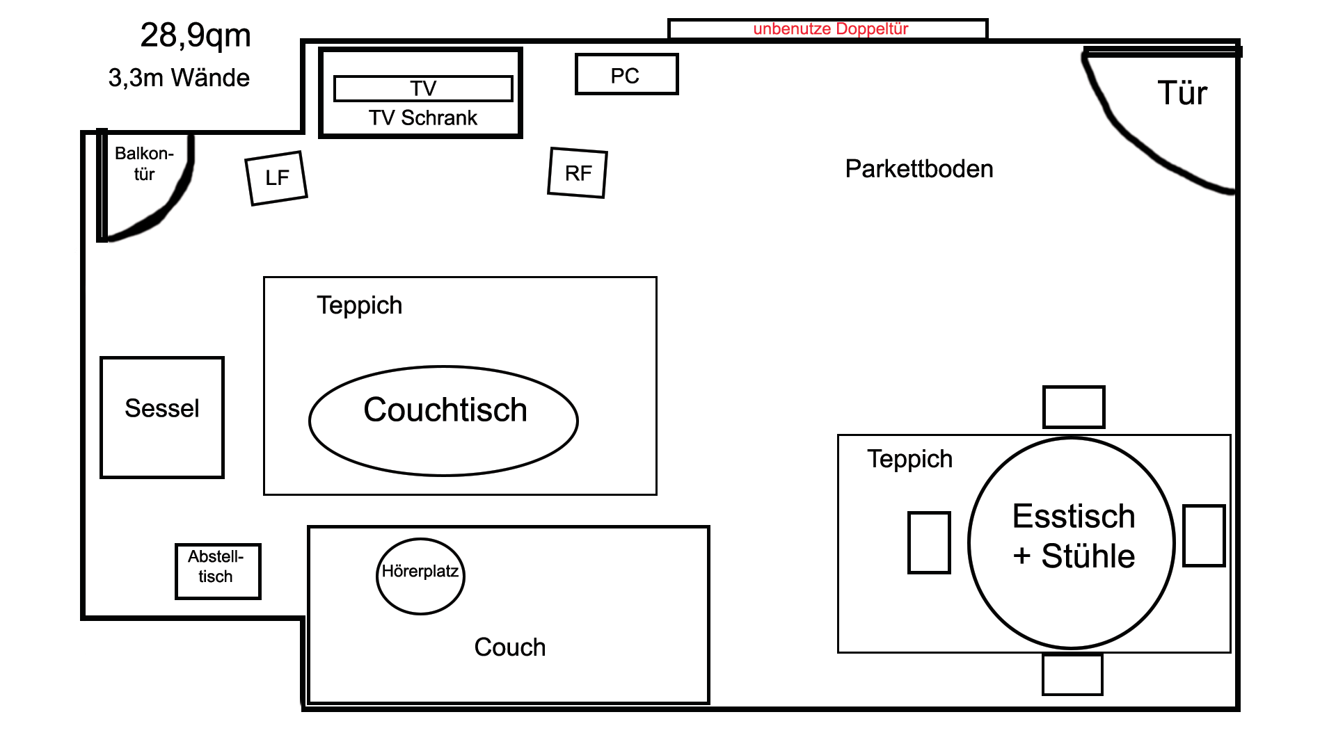

Eine Skizze des Raums füge ich noch hinzu.

Skizze:

Da du direkt an der Rückwand sitzt, benötigst du auch unbedingt eine Option für die Basseinstellung. An diese Hörplatz hast du immer eine Raumakkustikbedingte deutliche Anhebung des Basses - die nuBox 483 z.B. dürfte den Edifier-Subwoofer erheblich übertreffen (der geht laut Hersteller nur bis 42 Hz, bei den kleinen Chassis auch nicht verwunderlich) - sowohl im Tiefgang als auch der erzielbaren Lautstärke. Eine nuBox 511 ohne ATM könnte bei deinen Höhrgewohnheiten dünn klingen - und auch dafür wird der SMLS eher knapp.
