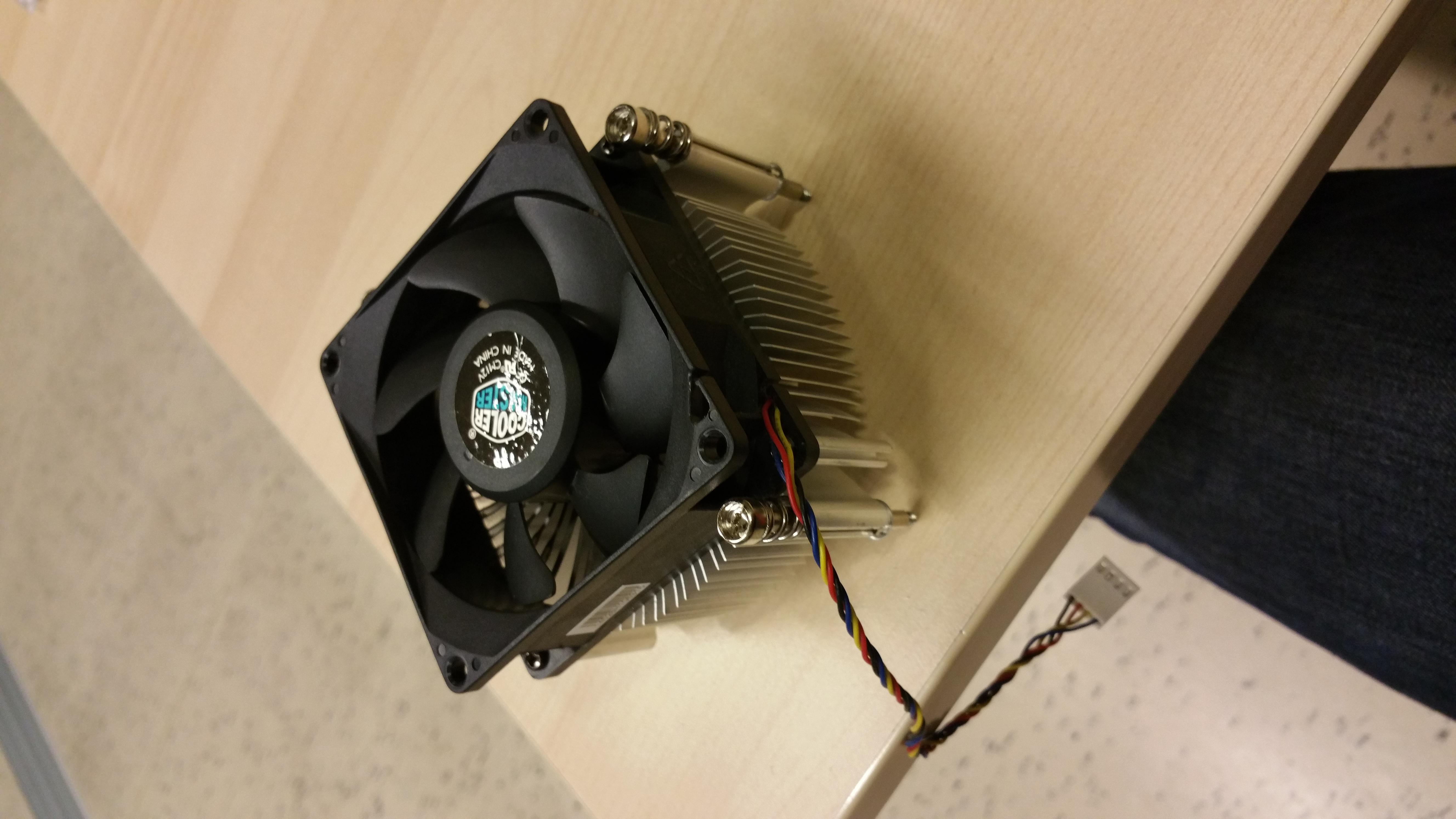

Hallo Leute,
ich bin auf der Suche nach nem neuen FAN für diesen alten CPU Kühler..
Maße sind 8cm x 8cm
Könnte ich da so einen Problemlos anschließen?
http://geizhals.at/revoltec-air-guard-80mm-rl037-a176560.html
Der hat 3 anstatt 4 Pins, macht das einen Unterschied?
Grüße

3 Pins sollten kein Problem sein. Passen tun die!
wenn du 8 € über hast, kannst du auch den Low Speed von be quiet! nehmen:
http://www.mindfactory.de/product_i...80x25mm-1400-U-min-8-dB-A--schwar_767386.html
Der unterschied von 3 Pin auf 4 Pin betrifft die Lüftersteuerung.
Wenn du 3 Pin hast, muss dein Mainboard die Drehzahlsteuerung über die Spannung realisieren, falls es fähig dazu ist.
bei einem 4 Pin steckt die Drehzahlsteuerung direkt im Lüfter und solche Lüfter sind immer PWN-fähig. Somit wird der Lüfter über die Temperatur indirekt informiert.

das alles ist in einem HP ProDesk 400 G2 Microtower PC verbaut.
Wollte eigentlich zuerst den Original Intel CPU Lüfter installieren, da es sich nur um einen Office PC handelt (bitte nicht steinigen).
Jedoch sah ich beim Ausbau, dass die Backplate des vorhandenen Lüfters angeschweißt/angeklebt war am Mainboard, deswegen muss ich jetzt nur den Lüfter tauschen.
Die Backplate ist wahrscheinlich angeklebt mit doppelseitigem Klebeband. Abziehen nicht möglich? :)
Der Boxed Kühler sollte für Office locker ausreichen. Ist vielleicht nicht der leiseste, aber in deinem Fall am günstigsten.
Lg, Franz
Sofern die Backplate nur verklebt ist, sollte man das ganze mit einem Fön erwärmen und entfernen können.
